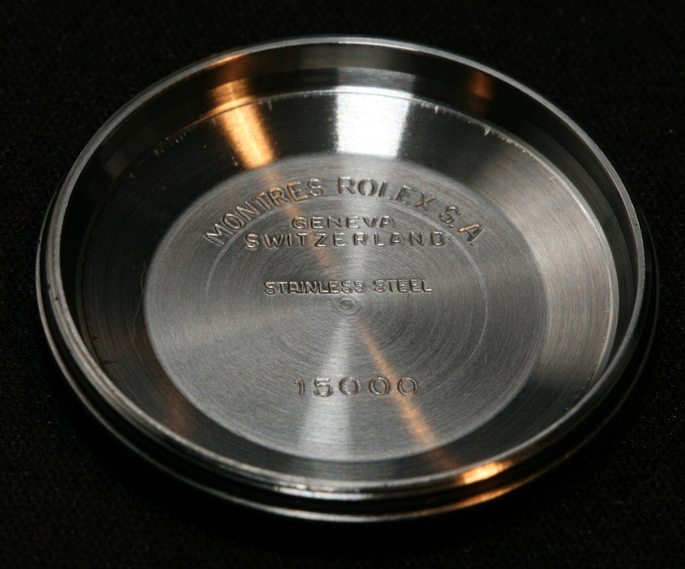

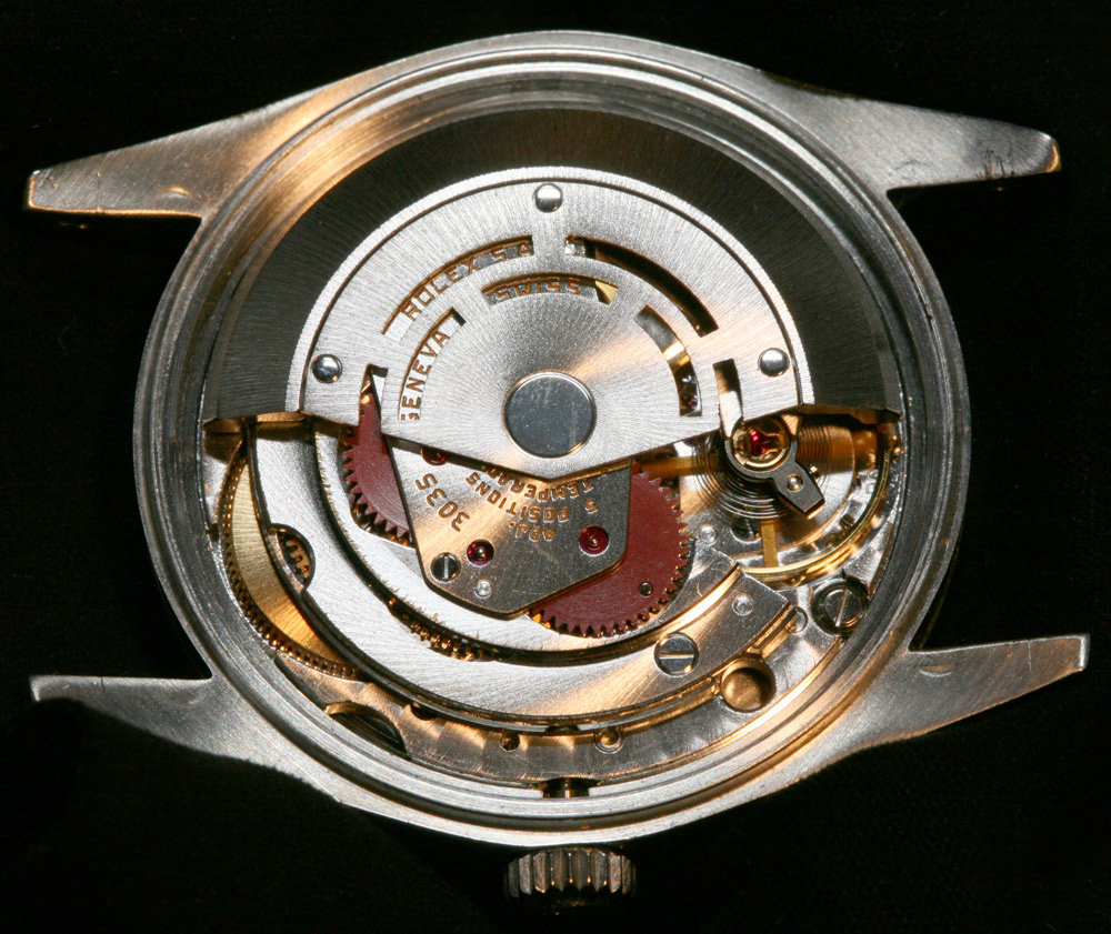

Вчера пришел по почте инструмент , и я очень аккуратно приступил к откручиванию крышки. Очень помог рассказ Akira, за что ему отдельное спасибо!
Удивило, то что подошел только самый большой ключ - 29,5. По всей видимости это самый большой диаметр у Rolex.
Крышка была завинчена плотно, но поддалась и открутилась без проблем
Увидел механизм - выглядит как настоящий вроде
Сделал несколько фото (старался дышать только носом помня предупреждения Akira - очень ценный совет). Сдул микропылинки специальной грушей с обратным клапаном (использую для чистки матрицы на камере) и завинтил крышку обратно ))

Поздравляю с удачным вскрытием! ))
Я свои к знакомому мастеру ношу на откручивание, если надо фото сделать.
По поводу прозрачной крышки, я бы советовал воздержаться по двум причинам :
- степень водонепроницаемости у них неизвестна, и возможно влага попадет даже при мытье рук.
- размер Date и DateJust различаются, последний будучи большего размера.
Конечно портить родную крышку не стоит, но если есть сильное желание сделать прозрачную крышку, почему бы не спросить людей на форуме? У достойных мастеров хватает, я бы попобовал спросить у них.

Молодцом! , часовщики иногда стращают другими часовщиками,
с руками поросшими оттуда же, откуда ноги, которые срывают ребра и резьбу на крышках ролекс от неумения.
Интересно, вот тут пишется, что в Вашей модели (если это 1981г) , если произведена с 1960 по 1983, калибр должен быть 1565/1575.
У Вас 3035, как идут в моделях с 1983 по 1989гг.
Повезло
На крышке указан референс 15000, значит, все-таки часы чуть моложе и были произведены с 83 по 89гг.
Хотя черт ее дедукцию знает, с политикой таинственности Ролекс.
А стекло пластик или сапфир ?
И есть ли функция быстрой установки даты ? Quick Set
