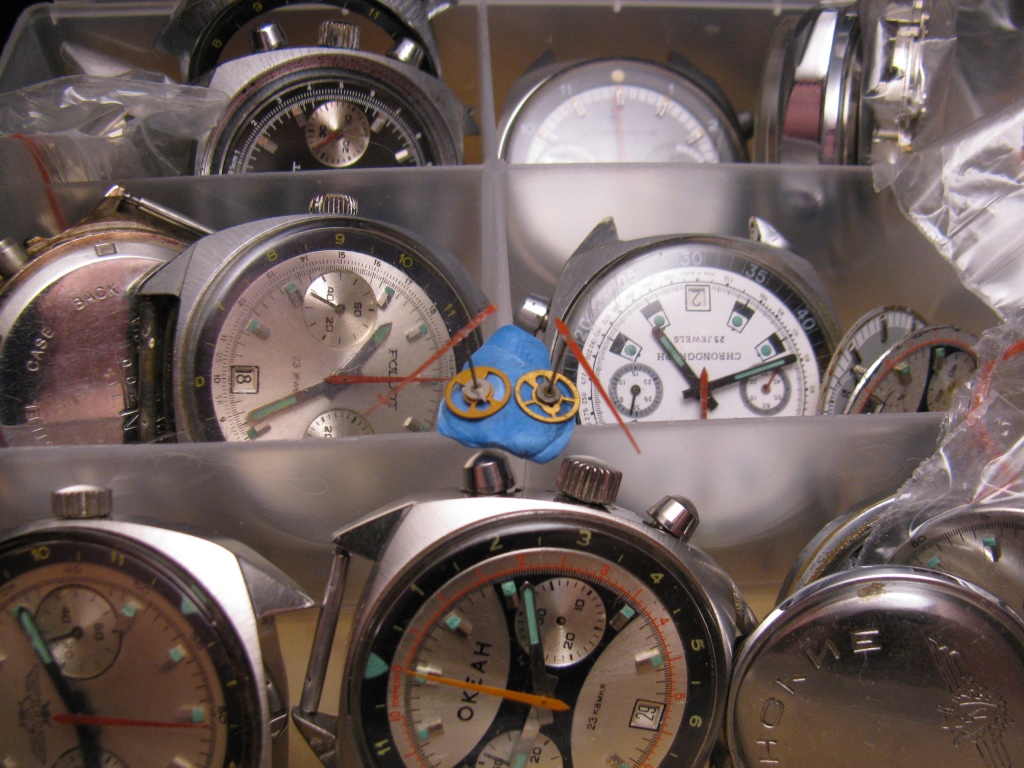

....стрелка хронографа имеет некую особенность, что не позволяет заменить ее на более новые. Как мне сказал некий мастер, должен быть "футор длинный". Верно ли это?
Футор сек. стр. на всех старых моделях (независимо от формы): полная длина 0.95мм, диаметр оси 0.25мм, помимо этого футор усилен(толщина стенки). По новоделам не знаю...
