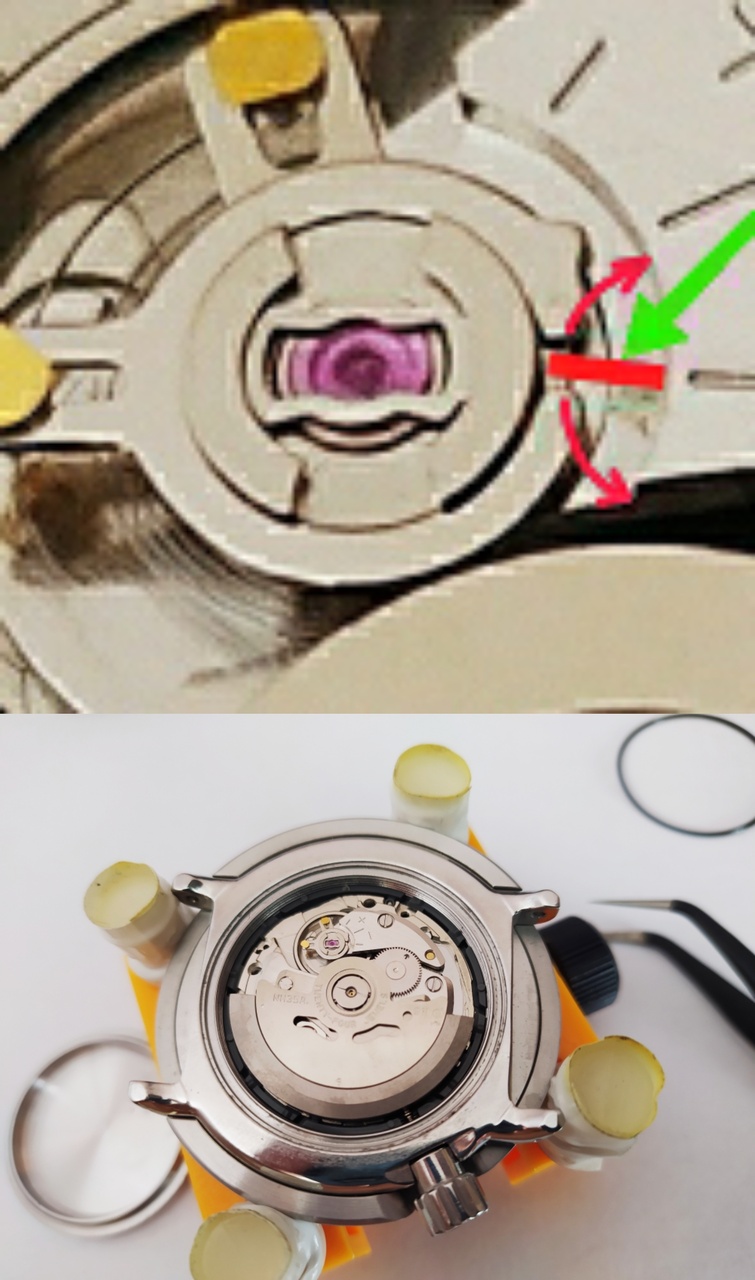

Механизмы 7S26 и NH36 - рычаг градусника находится над пружиной баланса (волосок) и не имеет рычагов в области моста баланса.
Чем правильно поворачивать рычаг градусника? Или наиболее удобно, легче, чем просто толкать с одной и другой стороны.
Скажем, пинцетом с обеих сторон обхватив рычаг, или толкать с одной или другой стороны.
А может есть какое-то приспособление, чтобы как-то удлинить рычаг, чтобы точнее поворачивать его в разные стороны, скажем какой-то инструмент.

Я тоже так для себя ответа на подобный вопрос не нашел. Но понимая, на сколько там тонко надо сдвиг делать, чтоб поймать нужную точность, доли сотые миллиметра, то пока сам на эти игры с градусником не лезу, хотя есть часы, в котрых хочется порегулировать самому точность хода. Есть в голове мысль, какую приспособу можно бы сделать попробовать, но пока только в мыслях инженерное решение и живет. На коленке сложно сделать точно то, что придумалось. Но мысль есть.

На самом деле способ точной регулировки есть, по крайней мере я только таким и пользуюсь. Вот, даже фото сделал. Красный кирпичик - это лезвие часовой отвёртки. Нижний угол лезвия упирается в мост (без фанатизма, просто чтобы можно было прокрутить отвёртку!) и путём прокручивания отвёртки градусник можно повернуть с точностью до микрона. Обычная часовая лупа в 4х не годится, нужна намного сильнее, а то банально не видно смещения градусника. Лично я пользуюсь 30х, больше просто не нашёл, вот тут уже можно уловить смещение градусника.

Не совсем пойму, как при таком способе можно понять, был вообще сдвиг или нет? Ведь как там не жми отвертки жало к мосту, она может просто соскользнуть в сторону и не передать нужное усилие на градусник. И при этом становится совсем не понятно, какое там усилие было в принципе. И не совсем пойму, как можно увидеть физический сдвиг градусника при столь малых величинах, даже и в таком, как у вас, увеличении.
