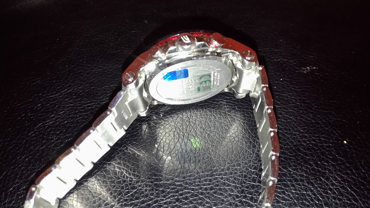

Я наконец-то обзавелся этими часами и возник вопрос - эти наклейки можно отклеивать? Про них там в инструкции написано что удалить во избежание появления коррозии на корпусе и раздражения на коже?
  #20
Старый 12.01.2016, 02:55
Аватар для Subyektiv
Subyektiv Subyektiv вне форума
Регистрация: 04.11.2012
Адрес: Уфа
Сообщений: 1,036
Сказал(а) спасибо: 6,156
Поблагодарили 2,931 раз(а) в 586 сообщениях
Так написано же . Синяя, как я понял, подтверждает подлинность. При удалении, рисунок на ней разрушается. Видимо, чтобы не переклеили.
