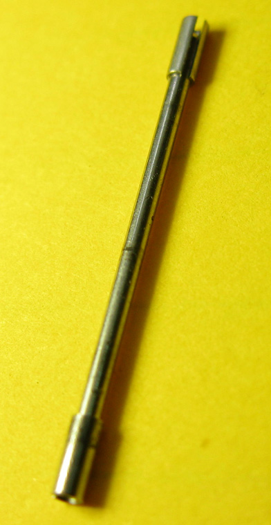

Там штифт с двумя разрезными втулками по сторонам. В швейцарских часах, к примеру в Омега, одна втулка по центру, то тут две втулки по краям.
Соответственно если нет такого штифта, то можно поставить гладкий штифт нужной длины (из нержавейки) и закрепить его двумя обточенными втулками. Да, и желательно сделать проточку по краям штифта, для надежной фиксации втулок. Проточку можно сделать кусачками, круговыми движениями.

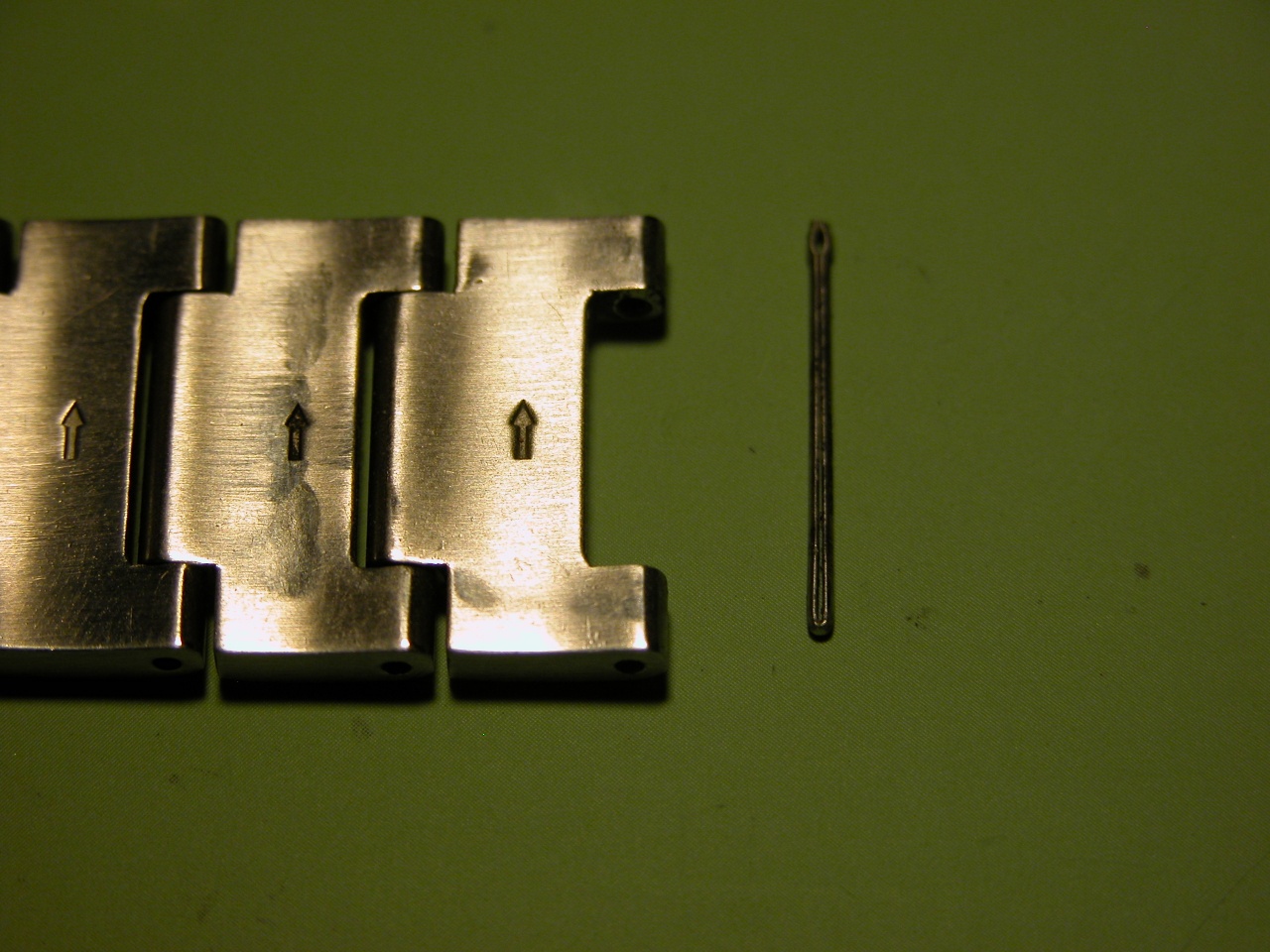

Вот такие шпильки ставлю в таких случаях как Ваш, претензий пока (уже много лет) не было.
Это другой случай. Такие шпильки не подойдут.
