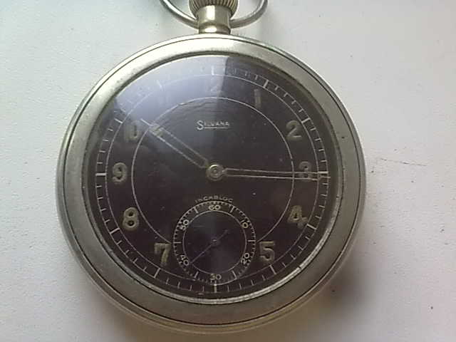

Спасибо, я полностью доверяю и Вам, и примеру из книги. Я ж клеймо не оспариваю. Я вообще ничего не оспариваю. Я пытаюсь понять, почему на внешний вид одинаковые часы выпущены в разные периоды времени. Почему из-за надписи "инкаблок", дополнительной крышки и иного механизма мои часы атрибутированы как гражданские из 50-х -60-х годов. Может, механизм послевоенный и начал выпускаться в именно в эти годы? Тогда это непреложный факт. А ссылку тогда кто-нибудь поможет получить? Или иную научную аргументацию. Может, глубокоуважаемый Конрад Книрим про мои часы и про ихний механизм где-нибудь упоминал? Хелп, господа! Я это все к тому, что сейчас придет еще кто-нибудь на форум и напишет, что эти часы в прошлом году в Одессе были сделаны...Это же не станет без доказательств сразу аксиомой, верно? Еще раз прошу, помогите дилетанту.

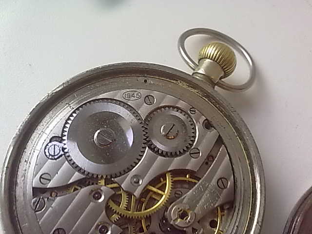

А если вот так попробовать: на немецком часовом форуме - аналоге этого, местный аксакал выставляет Сильвану калибра 1050, сообщая при этом, что она 1945 г.выпуска. Никто из отписавшихся следом его не поправляет, все только радуются и желают точного хода. Т.е. верить немецкому коллеге можно. Имхо, им вообще эти Сильваны обсуждать - как нам Победы, ибо, почти на ихней родине изготавливались, чего там до Швейцарии - рукой подать... Плюс - язык один, менталитет и проч.... Клейма DH там, понятно дело, нет. Номер - 11630. Если предположить, что часы на фабрике маркировались по порядку, как, допустим, Лонжин это делал, то получается, что мои с номером 10850 аккурат тоже из 45 года ....
http://uhrforum.de/vintage-silvana-u...-1050-a-t81750
И как, такая версия имеет право на существование, не притянута за уши?

Никуда не годится. В номерах можно рулить только если они стоят на машинках или 100% известен производитель кейса. А по Silvana принципов нумерации корпусов и машинок неизвестно, не только датировок. В своем обсуждении 1050 немцы навставляли копипастов с известных и легкодоступных источников, в т.ч. и датировку калибра привели по Дональду. Если Вы заметили, он дает конкретно 1945 год (интересно, почему?). Но вот дизайн кейса, циферблата и стрелок (если не менялись) ближе к 50м. В конце-концов, не в течении года же они калибр собирали, а потом с производства сняли.
В конце концов если по Вашим часам привести все к средней дате: между серединой тридцатых и серединой пятидесятых как раз в 1945й попадем.

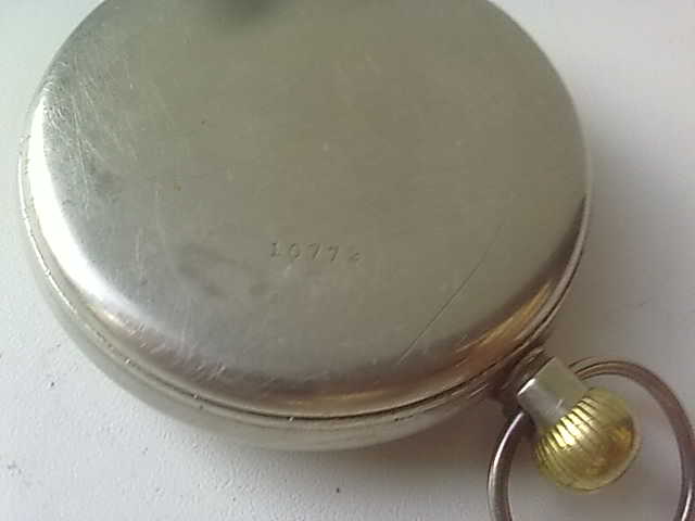

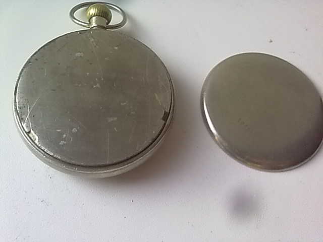

Случайно нашел в сети еще одного обладателя такого же шедевра. Из Тулы.
Вот его экземпляр:

И поэтому можно сделать первые выводы:
- такие часы действительно существовали в природе.
- это не котлета.
Номера всех трех экземпляров почему-то из одного числового ряда:
у кёльнского ганса - 10692, у туляка - 10772, у меня - 10850. О чем это говорит???? Да пока ни о чем, но, уже становится интересно...

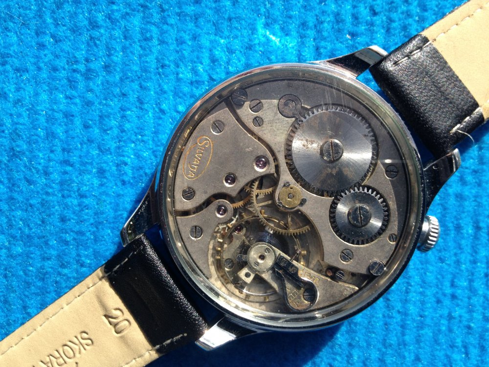

Я снова за свой дилетантизм ивиняюсь, а здесь разве не такая же лира стоит?
Взято отсюда:
http://forum.watch.ru/showpost.php?p...&postcount=160
Уж не знаю, что в итоге про эти часы выяснится, да это уже и не суть сейчас так важно, но, благодаря вам, аксакалы часового мира, я свой кругозор расширю и вглубь и вправо-влево уж точно....

Именно Инкаблок был разработан в середине 30х и стал применяться тогда-же. Изменений практически не претерпел. Различается только по общему размеру и длине "хвостика". Так что сузить временной промежуток он не позволяет.
