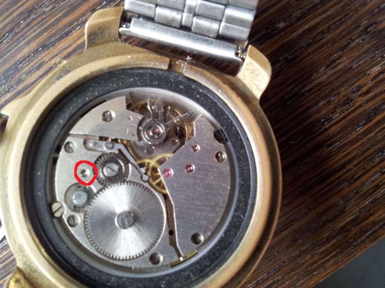

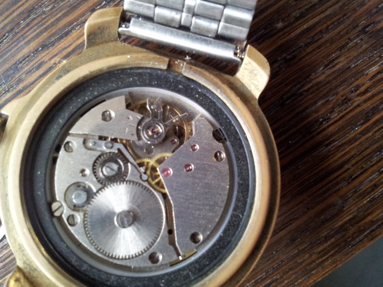

Сообщение от Volodimer Посмотреть сообщение
Нет, крышку крутить не надо, просто подцепить чем-то острым за край. Осторожно, чтобы инструмент не сорвался вовнутрь и не повредил механизм.
С уважением, Влдадимир
Благодарю, крышка легко удалилась.
Сначала я замер, увидев, как что-то миниатюрное вертится (маятник?).
Прилагаю фотографию внутренностей - это что-либо говорит о дате производства?
Возник очередной вопрос - насколько часы водонепроницаемые? Плавать в них можно? Или только споласкивать водой?

  #13
Старый 04.06.2013, 22:22
hzhz hzhz вне форума
Регистрация: 31.03.2012
Адрес: Самара
Сообщений: 1,539
Сказал(а) спасибо: 2,365
Поблагодарили 1,883 раз(а) в 621 сообщениях
Механизм явно не 80-х.Под прокладкой резиновой кольца проставочного (между корпусом и мех-мом) в таком ракурсе не видно.Если пластик - совсем россия.Если металл- не всё так плохо.Гляньте.

Сообщение от hzhz Посмотреть сообщение
Кажется, резина.

Сообщение от Gvardia Посмотреть сообщение
Кажется, резина.
Под ней!

Сообщение от Stepson Посмотреть сообщение
Под ней!
Ой, спасибо, невнимательно прочитал! Под резиновой прокладкой светлая пластмасса.
Так в этих часах плавать можно или как?
По-моему, во всех Востоках можно плавать, но... Недавно у самого протекли амфибия, так что даже сказать нечего. Может к мастеру обратиться за помощью, он скажет про герметизацию.
Пластмасса - мех-м уже,можно сказать, современный.Плавать - можно.Только предварительно проверить нужно.Для этого можно поступить следующим образом:
1.Кладём часы мех-мом кверху(уже без крышки)
2.Вытягиваем зав. головку в режим перевода стрелок.
3.Иголочкой или зубочисткой нажимаем кнопочку маленькую круглую, одновременно вытягивая заводной ключ из корпуса.
4.Вытряхиваем аккуратно мех-м из часов, кладём не в пыль и не в грязь.
5.Завинчиваем ключ в корпус
6.Ставим на место прокладку, крышку, кольцо.Затягиваем что есть мОчи кольцо.
7.Кидаем изделие в ванну/аквариум/ведро/оз. Байкал - что под рукой.Изделие там покоится какое-то время.
8.Достаём - осматриваем.Ничего не нашли внутри - кладём, ждём когда высохнут (запотеют или нет).
9.Собираем всё обратно.
Предостережения
По первости вставить обратно ключ может быть непросто.Главное - держать нажатой кнопочку, и не пихать его
с дури, преодолевая всякое сопротивление изнутри.Если во что-то "упирается" - чуть повернуть ключ на 10-15 град. вокруг оси и снова пробовать вставлять.
Ээй, парень не понимает, что за кнопочка, я сам долго в своих искал. Она маленькая, лучше на фоте показать.
