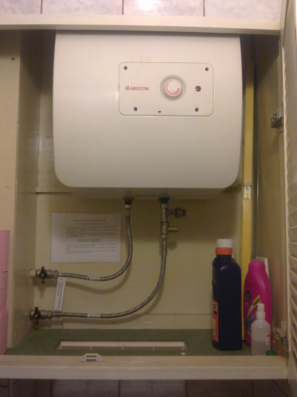

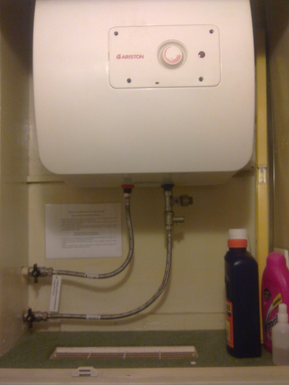

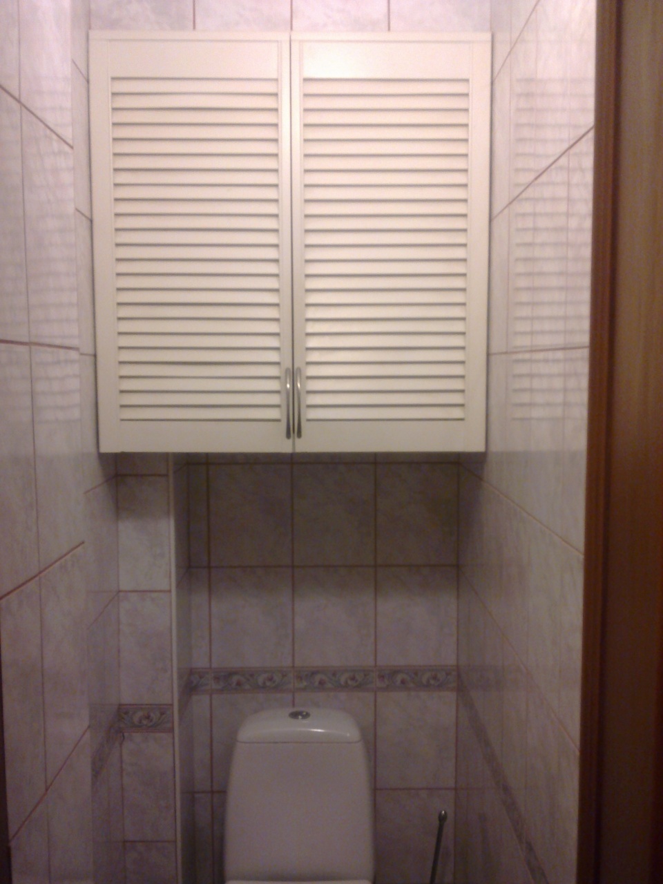

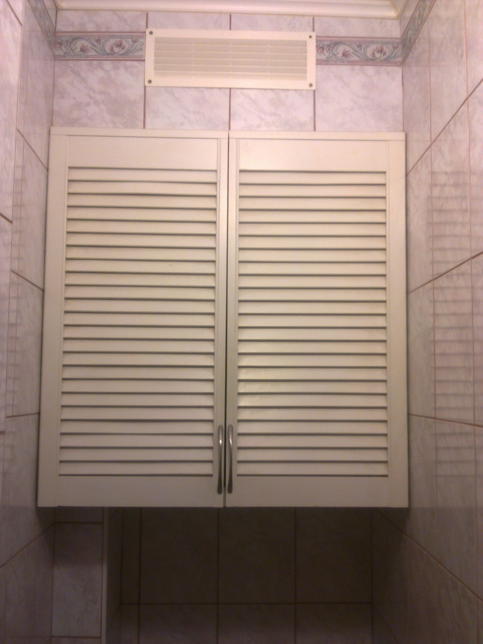

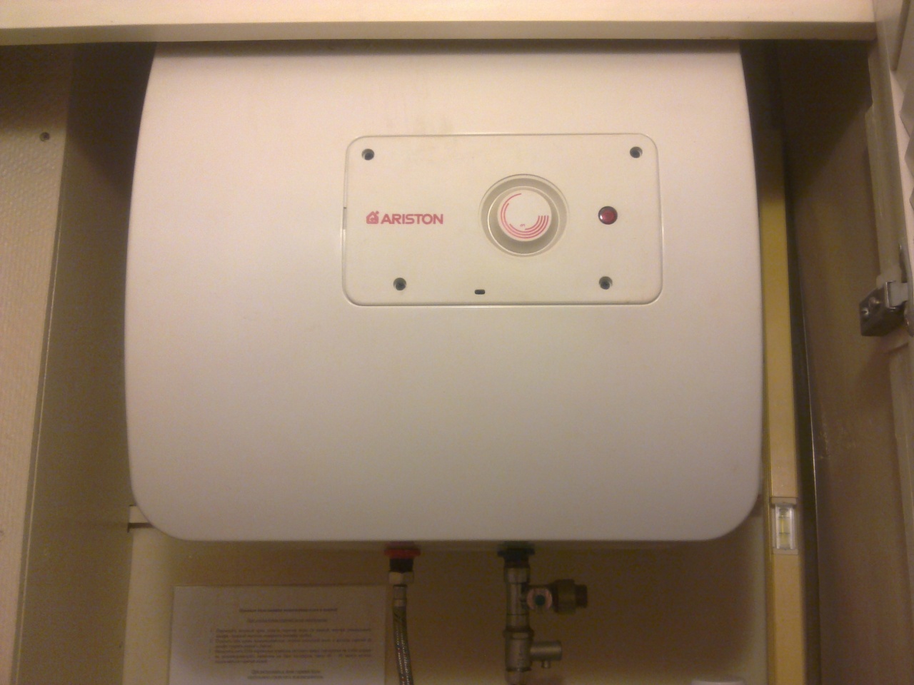

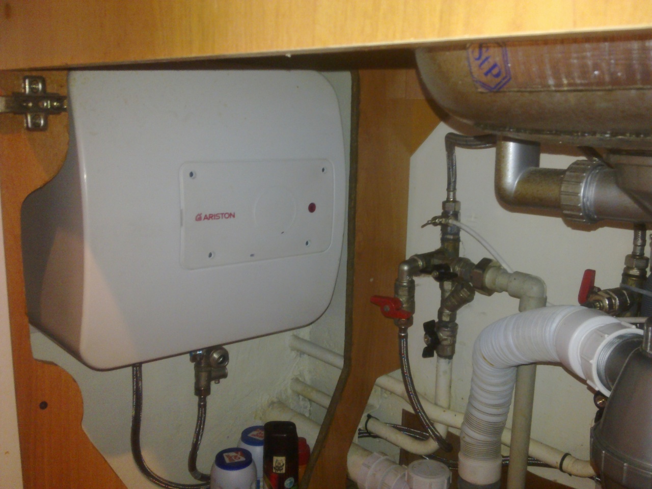

У нас горячую воду отключают на три недели в июне, (остальной год стоит с водой под давлением) поэтому поставил АРИСТОН на 20 литров для ванны и АРИСТОН на 10 литров на кухню. Стояки разные и в разных концах квартиры, поэтому два нагревателя. 20л стоит в туалете, в шкафчике с такими дверками через которые проходит воздух. На кухне - под мойкой. А так как есть посудомоечная машина, то 10л вполне хватает. 20л тоже хватает для одного и еще остается, нагревается до кипятка, второй человек моется минут через 40, а так как нас постоянно только трое и все в разное время моются, то проблем не было. Нагреватели в баке служат 5 лет, потом рассыпаются. В ванной менял уже два раза, на кухне дольше служит- один раз, через 7 лет. СтОит нагреватель не дорого-25$, менял сам, держится на одной гайке и прижимает его давление изнутри. Бак внутри всегда идеально чистый, не покрывается никаким налетом, а вот нагреватель превращается в коралловый риф и на дне от него много мусора, который легко убирается. Надо уделить особое внимание заземлению- оно должно быть надежным, иногда нагреватель трескается и контакт с водой обеспечен. При подключении надо установить доп кран между баком и обратным клапаном для слива воды. Вот тут фотки как у меня установлено в туалете и на кухне. А на 80- 100 литров ставить просто не куда. Да, и мы его никогда не отключаем- работает сам, при остывании включается и только когда дают горячую воду- выключаем.

Не вводите в заблуждение Т.С., ему такой не пойдет)) Кстати, текли баки на таких водогрейках и через 1,5 года, слабенькие или как повезет. Вообще 20 л. это очень мало и очень по бырику
У меня был клиент, покупална кухню 10 л водонагреватель, я советовал 15 л., чтобы на верочку. но покупатель сказал, что в ванной уу него стоит 50 л. и хватает на 5 человек (ну мож 3, не помню точно). Ок! Хозяин бара... пху, барин! Что вы думаете, клиент прибежал сразу после установки, сказал что не хватает ему посуду помыть, на что я ему вспомнил, что 50 ему хватает на 5 чел, а 10 л. на тарелки не хватает, ну и что я 15 ему советовал, вопросов больше не было.

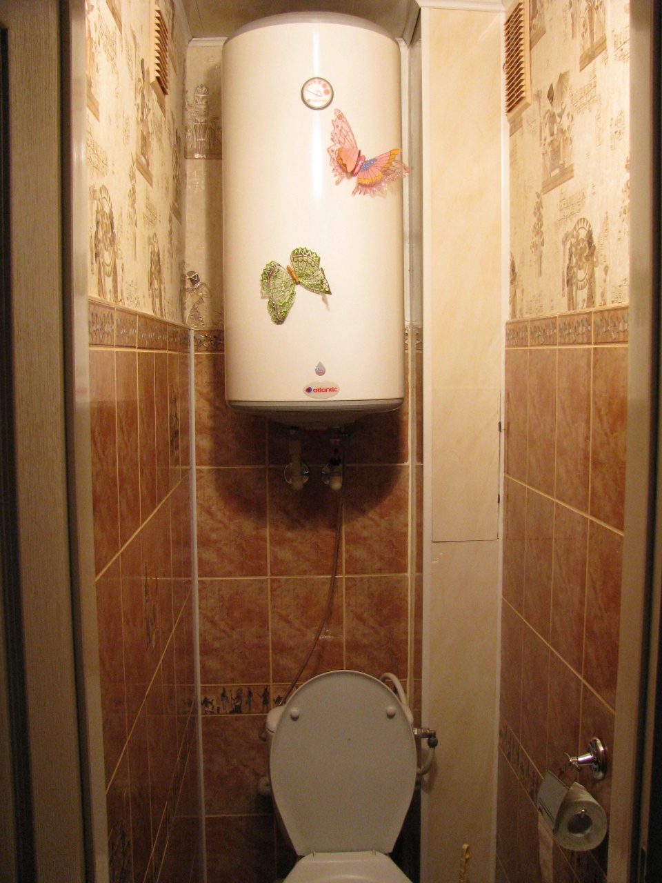

Вот пример как должно все быть, соточка
