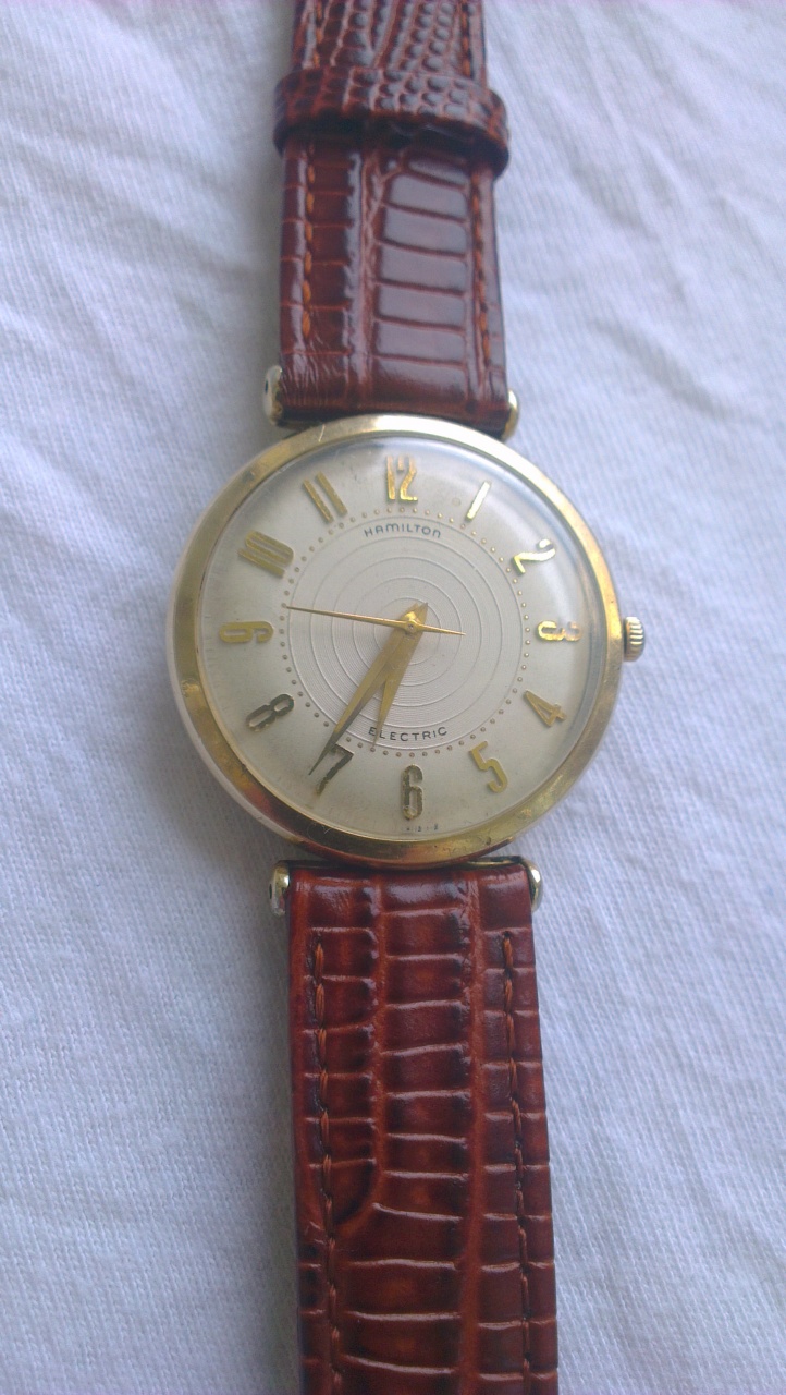

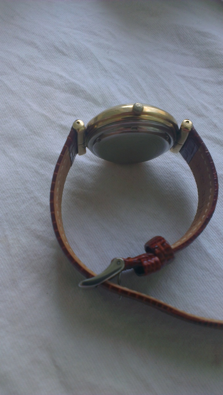

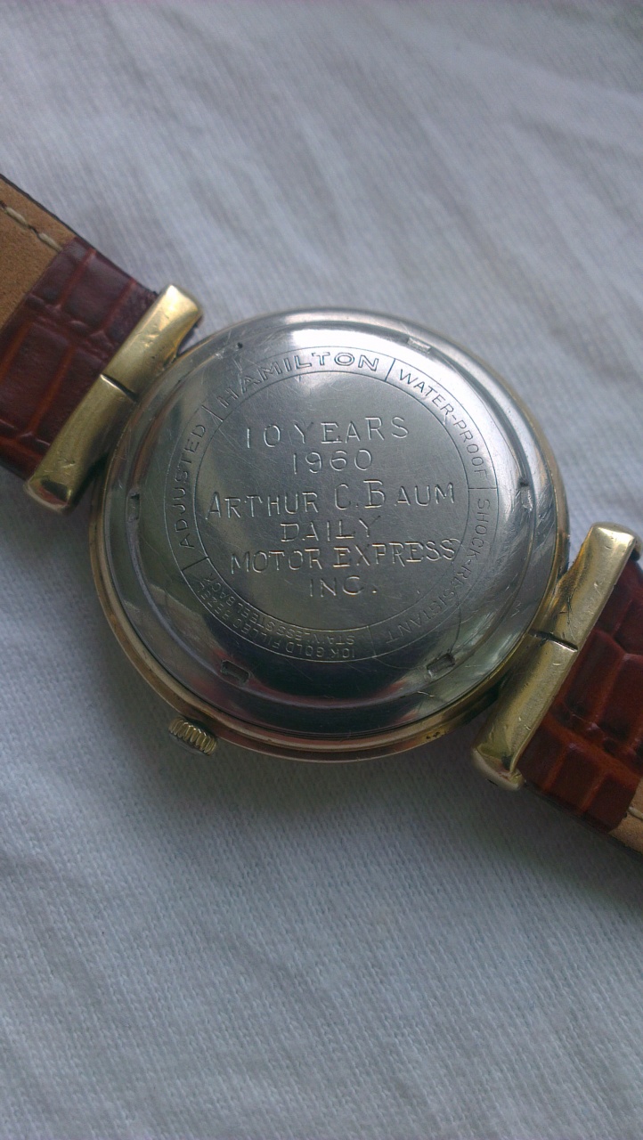

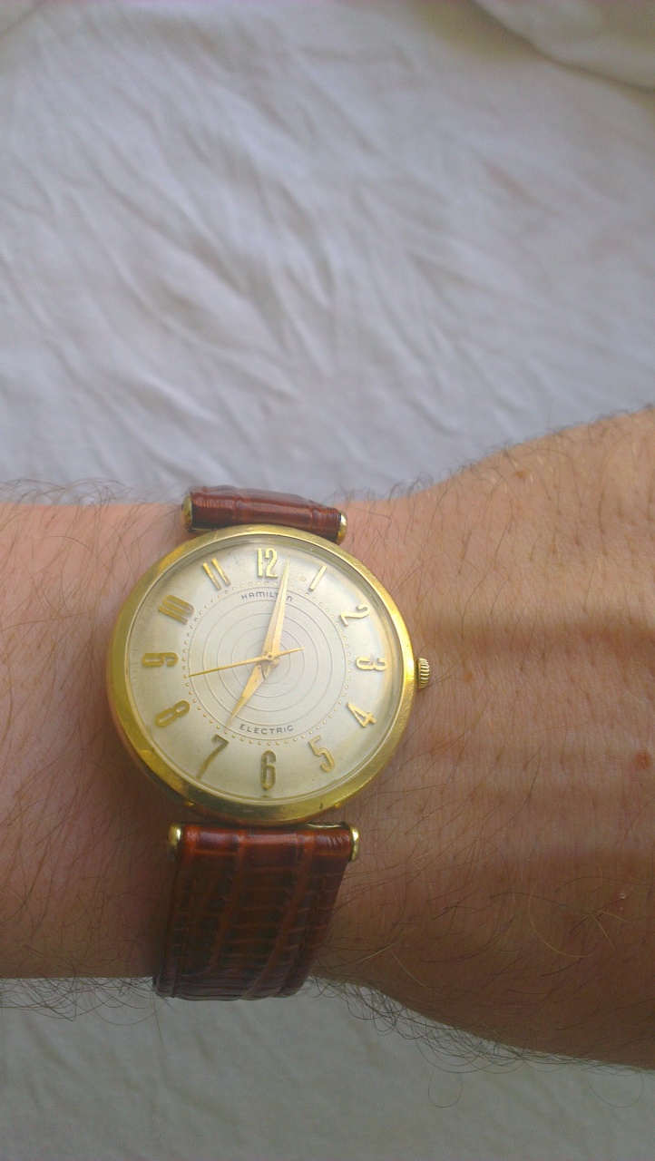

Сегодня поставил ремень на свои часики. Очень доволен. Небольшой фотоотчет прилагаю. Выражаю огромную благодарность участнику форма dmvt1 Дмитрию огромное спасибо за профессионализм. Кстати как мне кажется удалось установить прошлого владельца часиков. Сзади на них сделана дарственная надпись 10 years 1960 Arthur C. Baum daily motor express inc.
Порывшись в гугле не смог найти эту компанию связанную с автомобилями (таких думаю было сотни в сша в середине 20-ого века)
А вот поиски Артура С. Баумана быстро закончились успехом. Родился в 1926-ом, умер в 2000-ом. Ветеран второй мировой. Конечно есть вероятность того, что это однофамилец,(хотя буква С. между его именем и фамилией сильно сузила поиск) но на сайте через который я его нашел (кстати интересный ресурс) указано в биографии, что он РАБОТАЛ В КОМПАНИИ ЗАНИМАЮЩЕЙСЯ АВТО И АВТОПЕРЕВОЗКАМИ.
Так что думаю это он. http://www.findagrave.com/cgi-bin/fg...&GRid=15930977

Ох Чорт побери ! )) Аж завидую белой завистью. Все таки часы данной эпохи (какое то мое разумение чисто субъективное восприятие.. 50-60 хх не узнать невозможно )) несут особый, неповторимый шарм.
Очень нравятся. Носите с удовольствием ) Вещщщщщ!!!
Дарственная надпись интересно какой несет смысл из: 10 лет работы некоего Артура Си Баума начиная с 50 года, или В 1960 году исполнилось 10 лет какому то motor express inc ? А может быть Артуру исполнилось 10 лет ))) и фирма поздравляет именинника )
Немного жаль фото чуть выше качеством бы и еще вижу хорошей шлифовочки не хватает ...
Ну просто класс! Элегантные часы,,,, и на руке сидят замечательно.
Не знаю-) Думаю, что все таки это 10-ти летие компании в которой он работал. Кстати на моих более старых хамильтонах (механика) тоже корпус из позолоты, но на них нет пробы, а на этих есть. Зачем на позолоту ставить пробу?
