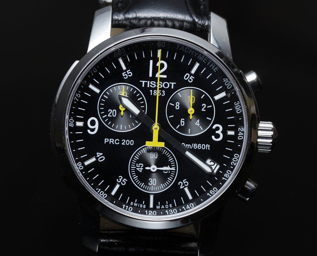

Ничего плохого сказать не хочу, но есть ряд странноватых моментов...
Надпись SWISS MADE внизу циферблата расположена не там, где нужно и не в том масштабе.
Надпись TISSOT (особенно буквы T и S) - выполнена явно не тем шрифтом. А что с 1853 творится? Цифры прыгают?! Единичка - вверх, а тройка как-то пьяно накренилась к пятерке.
Вся разметка тахиметрической шкалы сильно смещена влево относительно своего нормального положения. Например, ножка буквы T (в слове TACHYMETRE) должна точно совпадать с двухминутной риской.
Форма шестерки на правом мелкоцифере (на часах ТС она почти круглая, а на оригинальных часах - вытянутая). Это же касается и некоторых других циферок на счетчиках хрона (нолики, восьмерка).
Особо заметное отметил красным и для сравнения добавил фото оригинала этой же модели в том же ракурсе. А выводы пусть каждый делает самостоятельно...

у меня просто нет слов. даже смешно. но при этом и очень обидно. лопухнулся знатно. отдал 11600р. с вашими заметками согласен со всеми. ну а дата 1853 вообще шокировала-как я ее сразу то не заметил. глаз не наметан наверно. я бы еще добавил что на моем образце левый малый циферблат -на нем чуть завалена стрелка на 30минутах а так же у большой секундной крайки буквы Т грубо обработаны. вообщем это полный набор. как мне вернуть деньги? при покупке курьер обещал что легко вернут ...буду пробовать

Еще хотел уточнить про гравировку на браслете!!! stainless steel должна быть обязательно! а вот надпись BI , присутствующая у меня вызывает сомнение. она лишняя? подскажите люди добрые!

Тахиметрическая разметка - однозначно косяк.
А вот один момент не дает покоя - у желтых стрелок оси крашеные или это просто отсвечивает, по фото так и не понял?

Браво! Разглядеть с первого взгляда такие мелочи, которые "палят" фейк... Респект!!!

По комплекту тоже косяк. Не должно быть книжечки-инструкции к аналоговым часам, должна быть только инструкция к хронографу+книжка-описание мировой гарантии. Практически у всех подделок, выдаваемых за оригинал, такой комплект.

То что нет гайда по гарантии это тоже верно! А еще отсутствовал QR код сзади. наклейка сзади на крышке была пустая, просто круглая прозрачная! Так же до сих пор волнует момент с гравировкой BI на замке. есть ли она на оригинале??? Подскажите как требовать деньги!?? На какую статью можно ссылаться. Ведь поидеи, как потрибетель я имею право вернуть деньги в течении 2ух недель! По телефону мне сказали что товар должен быть в товарном виде!-со всеми полиэтиленовыми наклейками. на кнопках сбоку были наклейки синие! я их содрал. разве они имеют право не вернуть деньги из-за каих-то наклеек?
