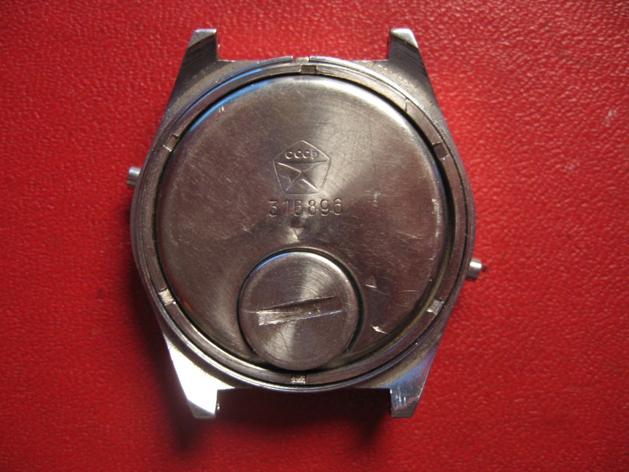

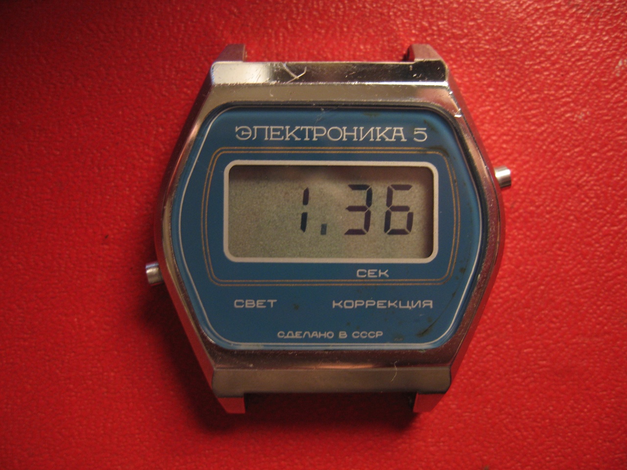

а есть у кого в сборе фото этих часиков?

Вот так выглядят.

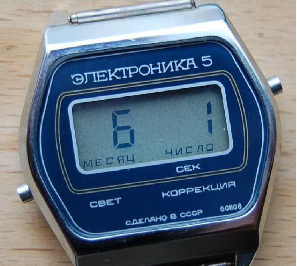

и так...

А внутри как выглядят? Как там индикатор к микросхеме крепится?

Как обычно, с помощью 2-х токопроводящих резинок.
