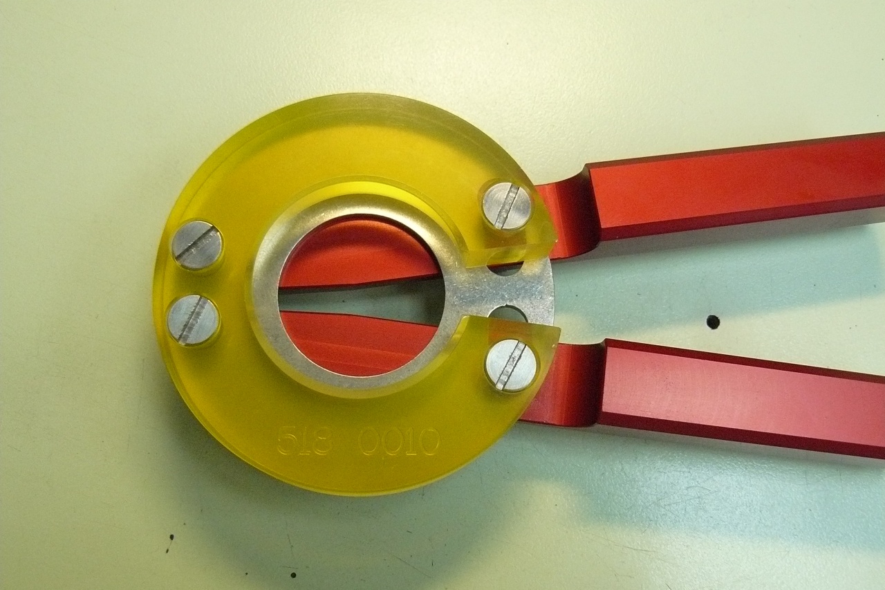

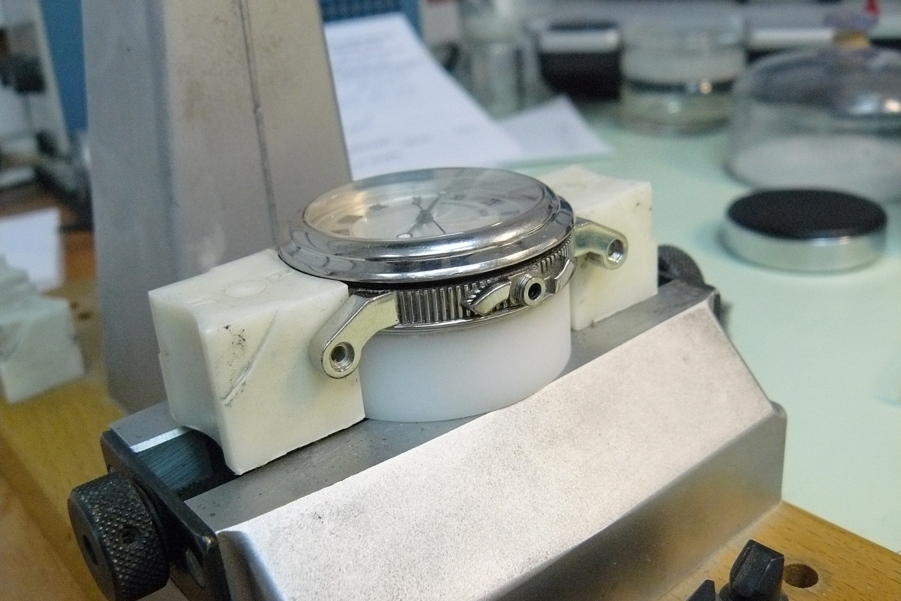

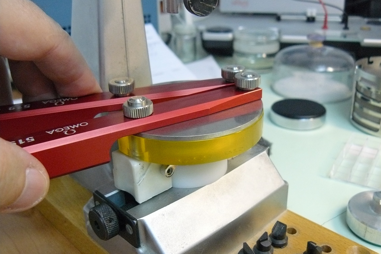

Честно скажу в таком оформлении часы не разбирал, да и любой мастер не имеет возможности ознакомиться со всеми часами. Если приносят часы и нет для них инструмента рекомендованного данной фирмой, надо делать по обстоятельствам не нарушая технологии. Принесли как-то БРЕГЕ, рант гладкий как обычно, на резьбе. Как снимать, инструмента для БРЕГЕ нет. Пришлось использовать инструмент от ОМЕГА. Смотрите фото.

Мастер передал всем большое спасибо!! Нижний рант со стороны циферблата на этих часах действительно откручивается. Uhrmaster - суперпрофессионил!!
