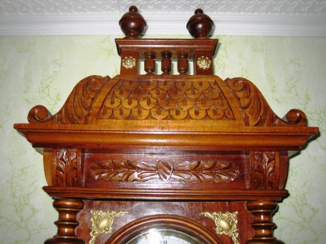

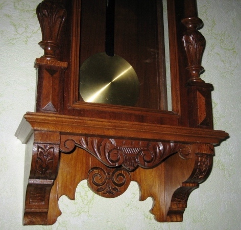

На самом деле путь к нормальным пропорциям был долгим и тернистым. Вот фото какими они были вначале. Сделал чертёж - на нём были такие высокие колонны в короне и для противовеса - длинная борода. Изготовил , закинул фото в ветку форума "реставрация корпуса" и получил море критики про ненормальные пропорции, хотя на мой взгляд всё было нормально. Благо , что всё было собрано насухо - без клея. как говорится одна голова - хорошо, а три - змей Горыныч. . Никак не мог добится нормальной пропорции длинны и толщины бороды, - она была постоянно короткая и тонкая. Тогда и появилась идея сделать резную подкладку под бороду, чтобы и расширяла бороду и гармонировала с резной накладкой в короне, сделал и всё равно она была явно коротковата. Тогда переточил балясины сверху - понравилось, приложил их к низу и увидел что борода визуально удлинилась, вот тогда выточил нижние балясины ещё меньше - и пропорции стали нормальными.
Коня резал полностью вручную - резцами, предварительно выпилив контур лобзиком, вырезал одного по образцу Беккера , с гривой назад (потом добавлю фото) - не понравился, тогда и запросил форум про коня от юнганса, Спасибо Сергею Дмитриевичу за фото - верезал.
Стрелку минутную делал из полотна польской ножовки - оно не каленое, каленые только зубы. Напечалал по размеру, наклеил на метал и вперёд сверло и надфили.
Всем спасибо за отзывы, с уважением, Андрей!

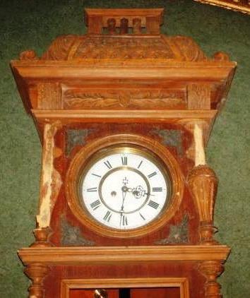

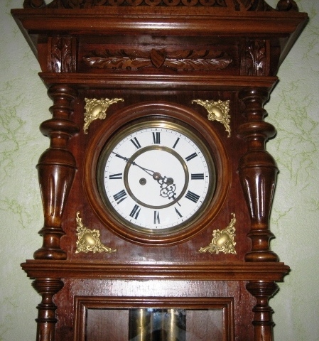

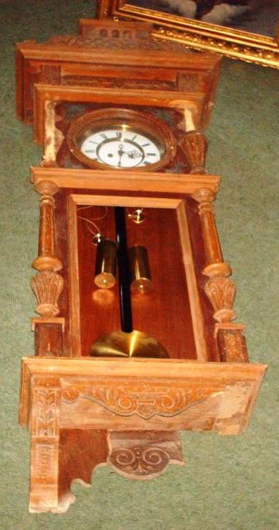

В этих часах особой реставрации и не требовалось, за исключением "бороды". Кстати а почему она сделана из сосны? В оригинале обычно из ольхи.
Вот похожий корпус, до и после, здесь действительно пришлось поработать.
С уважением.
С.Д.
