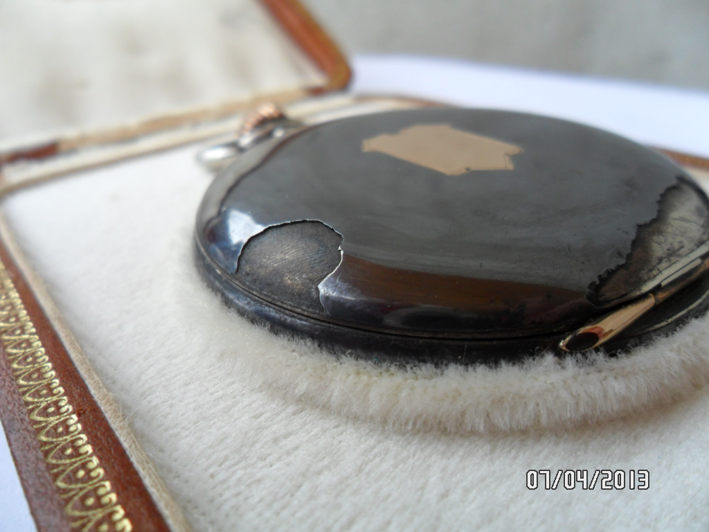

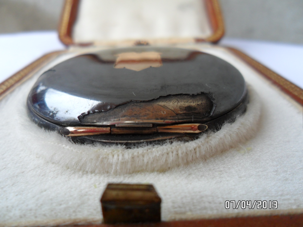

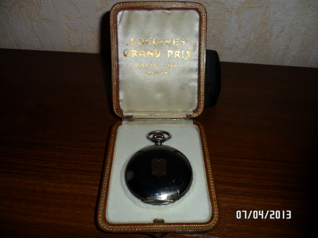

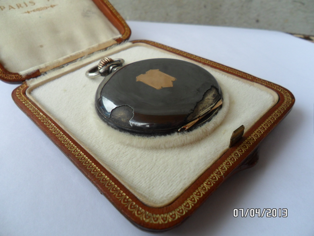

Уважаемые форумчане,это не воронение и не чернение-это настоящая эмаль.Выкладываю фото при дневном свете.

По-моему - расплав. Не вижу по фото характерных для эмали "стекловидных" сколов. И бурт у крышки тонкий. Эмаль плавится при очень высокой температуре, покатую поверхность сложно покрыть нормально.
Но Вам виднее, часы у Вас в руках. Если эмаль, то дело - швах.

это настоящая эмаль
На ум приходит только холодная эмаль или подкрашенная эпоксидка для заполнения утраченных участков.

Уважаемые эксперты,спасибо за совет по поводу востановления эмали,но эмаль востанавливать не буду,оставлю так как есть,востановлю стрелки ,стекло и сделаю чистку механизма.Хотелось еще бы раз уточнить по номеру на передней крышке,может кто знает?
