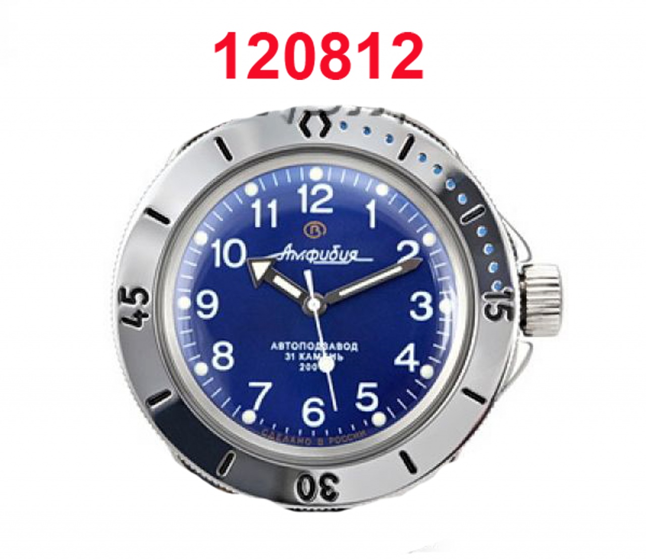

Сообщение от alandron Посмотреть сообщение
Защита от перезавода.
Подскажите а возможно ли на 2416В поставить циферблат без окошка даты?
Нужно ли снимать диск даты или можно оставить?
Спасибо !!!

Можно оставить как есть.

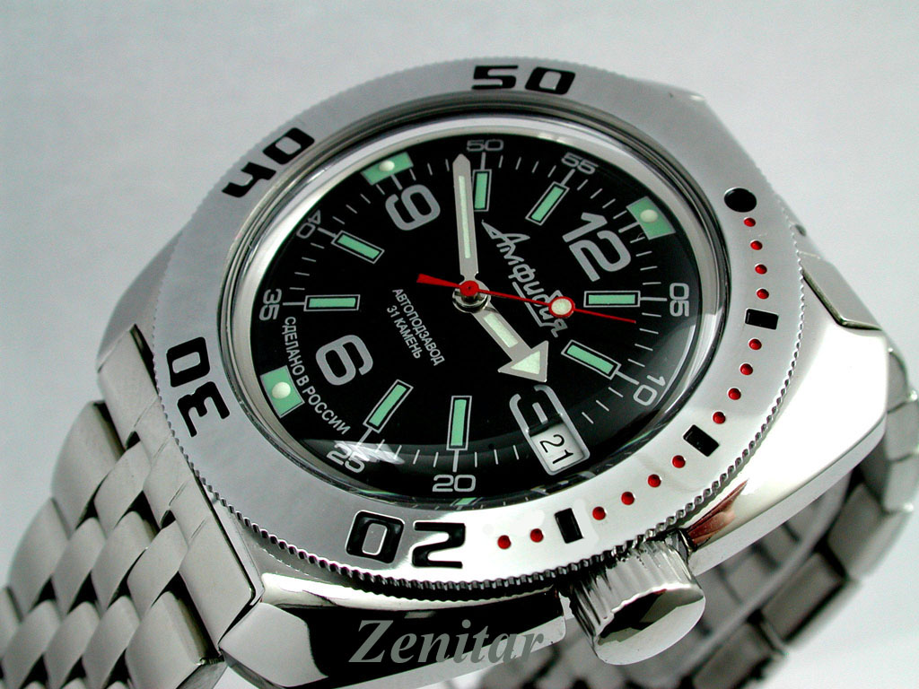

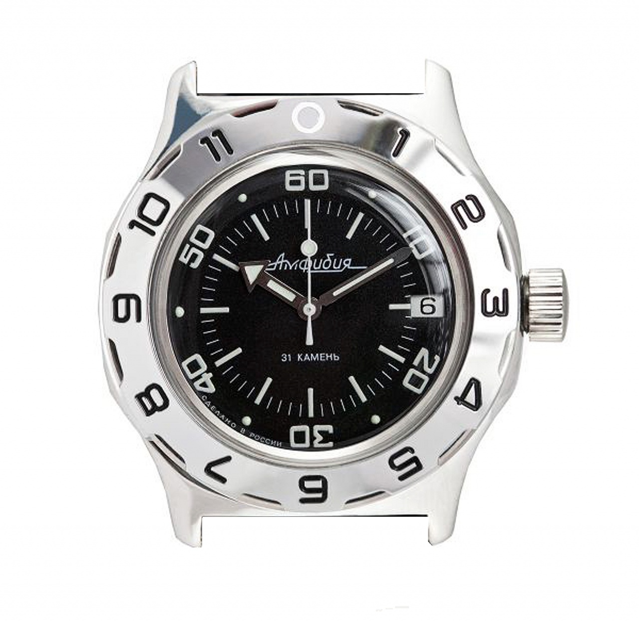

А можно еще вопрос. На 710 корпус можно поставить плоское стекло.
Если да то какого оно должно быть размера.
И на 710 модель можно ли поставить циферблат от 100 модели или 120
ID:	1770042   Нажмите на изображение для увеличения

Аватар для Skunk Anansie
Skunk Anansie Skunk Anansie вне форума
Регистрация: 16.04.2015
Сообщений: 3,848
Сказал(а) спасибо: 21,565
Поблагодарили 11,167 раз(а) в 2,262 сообщениях
И не только в него

Сообщение от Chernov Sergey Посмотреть сообщение
Может поставить и можно, но вот герметичность в 20ам добиться боюсь не получится.

Сообщение от ktesibios Посмотреть сообщение
Да мне на 200 м вряд ли понадобится погружаться. Так на речке поплавать.
А стекла и 4 мм бывают + герметик. Речку выдержит.
Есть только один способ это проверить.
Спасибо !!!
Лучше снять все детали календаря из-под моста, к чему лишние потери энергии пружины, если все равно календаря не будет видно?
