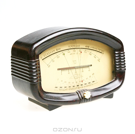

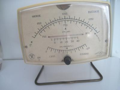

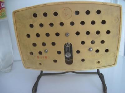

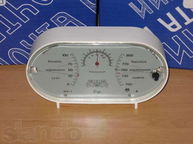

кстати, барометры с этим механизмом выпускали и отдельно от часов

стучать по нему бесполезно, т.к. в нем отсутствуют пары трения, стрелка закреплена прямо на витой пружинке

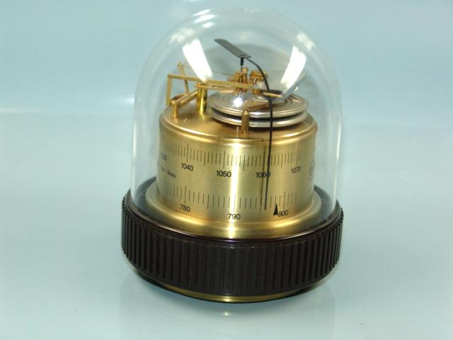

имею вот такой барометр
недорого купил на слёте коллекционеров-старьевщиков, немецкая фирма Barigo
качественный механизм с двойной анероидной коробкой и цепью Галля
Эти 4 пользователей сказали Спасибо! Dima343 за это сообщение:
