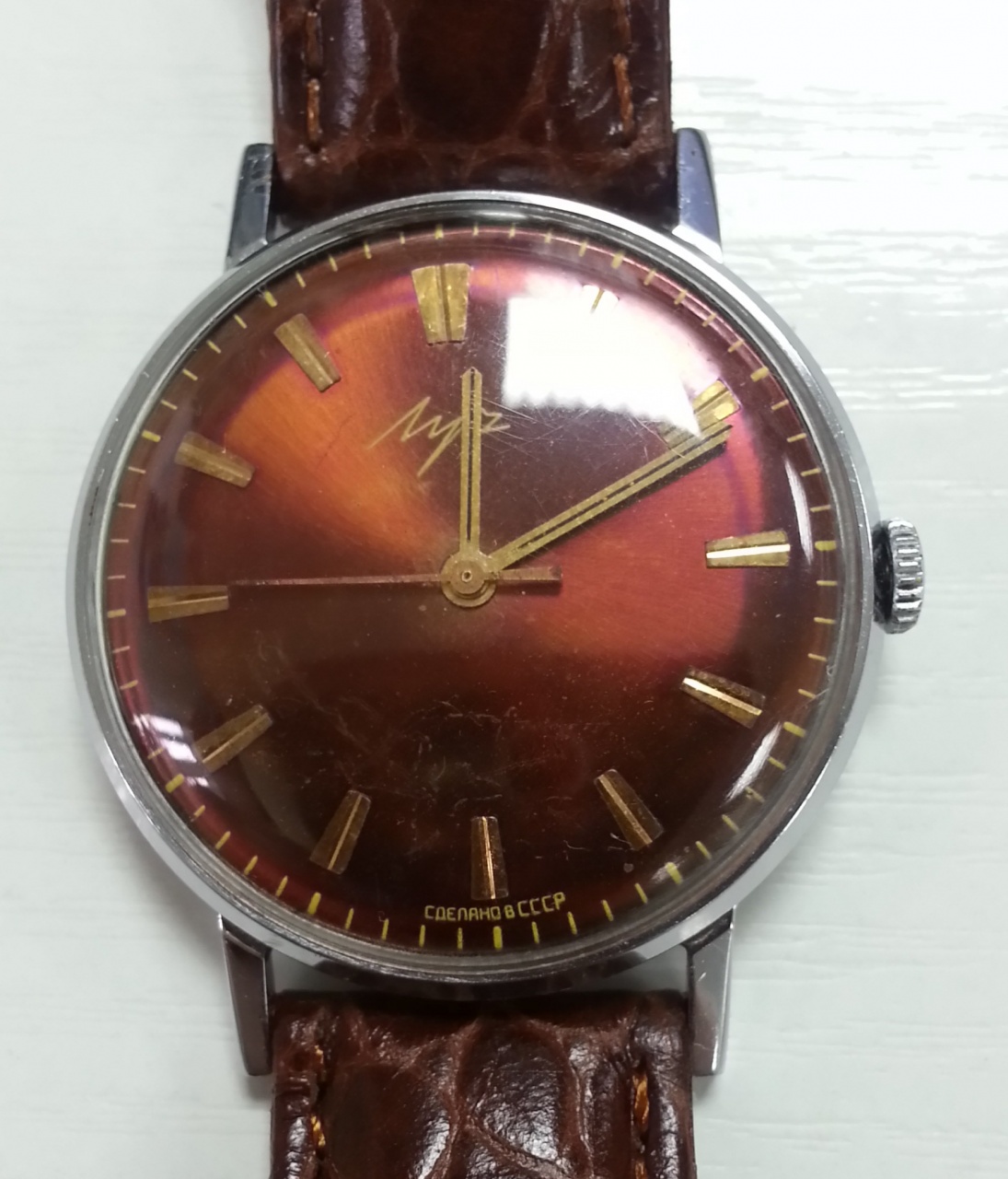

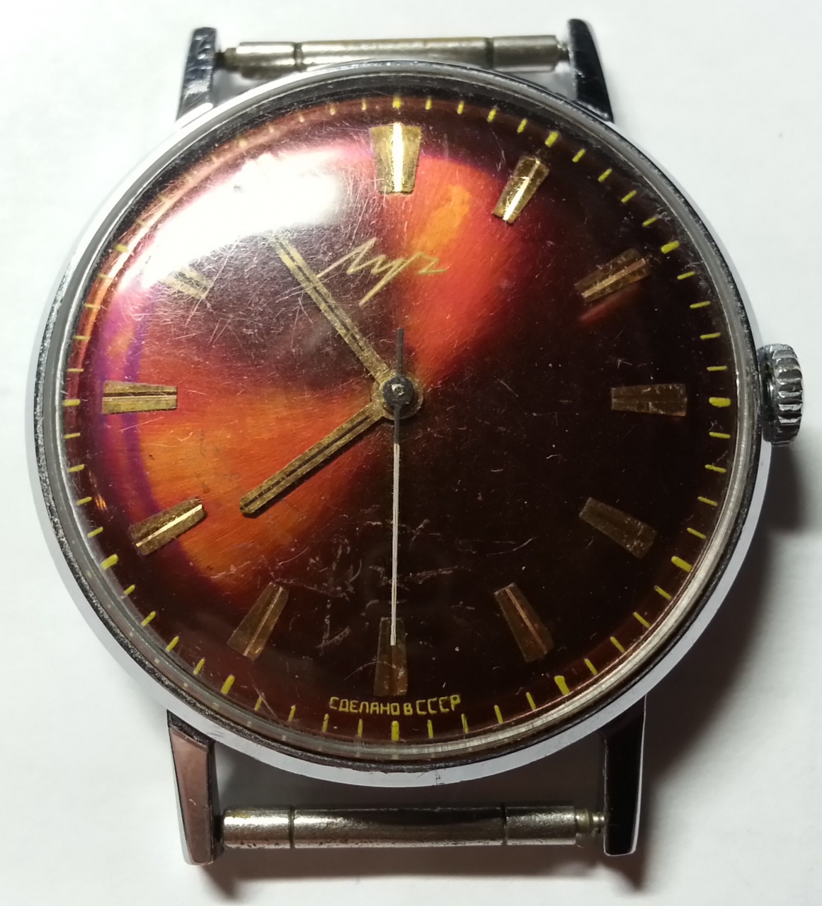

Да, с данным сервисом тоже у меня не все гладко получилось) С последними часиками (Луч) после ремонта встали, в этот же день вернул в мастерскую, на следующий забрал опять остановились и секунду поставили под углом, после третьей попытки часы вроде пока идут (т.т.т.) но цифер установили с перекосом против часовой стрелки на 3 градуса примерно. Уже лень четвертый раз возвращаться)))) А славу дважды обслуживали но основную проблему с тугим заводом так и не решили, настойчиво ставят новую ЗГ от которой через 3 часа носки образуется синяк на руке
На 1 фото луч до ремонта с ровным циферблатом, на втором после....
Срочно нести в другой сервис. Либо они оторвали ноги циферблата и посадили его на скотч, либо перекосили механизм при установке в корпус. Первое приведет к поломке часового и/или вексельного колеса, второе - к преждевременному износу отверстия под заводной вал в плате.

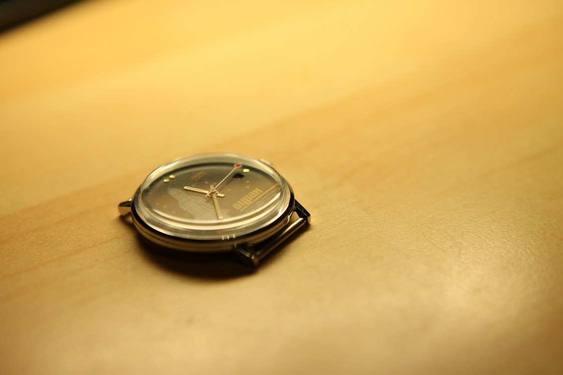

Недавно отдавал туда Слава Буран, корпус которых человек просто убил напрочь... Нашли новый корпус, немного отличается но смотрится даже лучше...В целом сделали не плохо. Женщина приёмщица очень приятная и вежливая, чего не скажу о некоторых мастерах... Была проблемка... При приемке я заметил разного рода пыль и мелкий волосок на обратной стороне стекла, попросил пофиксить этот косяк....взяли....чето там выдували, отдали обратно....но что то вычистили что то наоборот добавили, короче пыль появилась теперь в другом месте...я опять попросил сделать стекло чистым...опять взяли, опять что то там чистили...выдали....ситуация та же...опять пыль.... я опять попросил сделать нормально...один мастер, кстати не тот который делал мне часы, соседний, постарше....воскликнул - "Да поставь ты ему старый его корпус и пусть идет если не чем то не доволен!!" ...После чего женщина сама взяла мои часы и пошла чистить...почистила более менее, спасибо ей.. Но я дома снял сам стеклышко, взял ватную палочку, хэбэшку и грушу для оптики...Опыт по чистке оптики и фотоматриц есть.... и сам все идеально вычистил... Еще кажеться что секундная стрелка немного задрана вверх...Сделали не плохо, но осадок остался.... Каждый раз подтверждается - "Хочешь сделать хорошо сделай сам!"... По моей шкале оценка 4-
