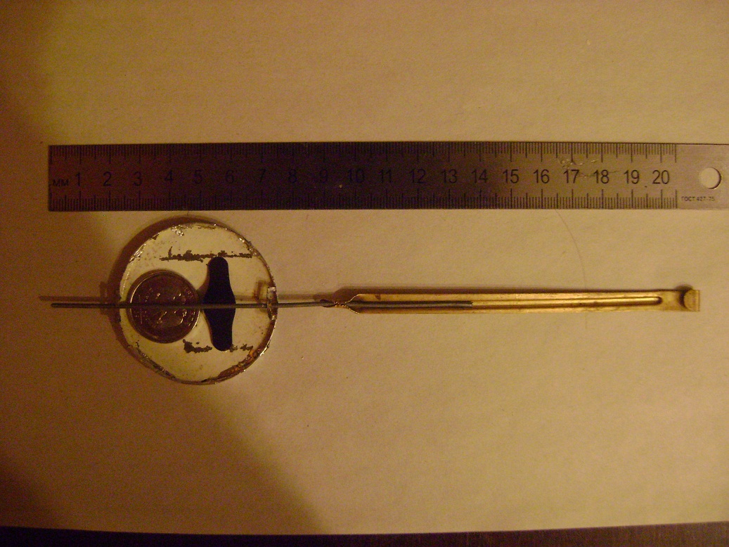

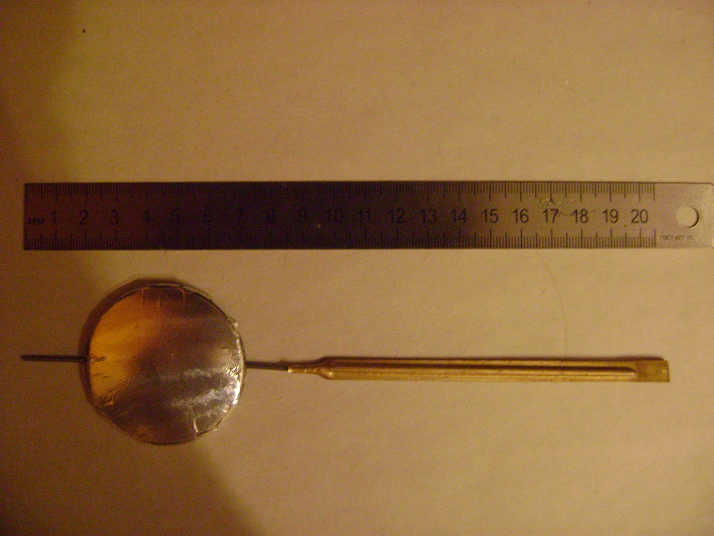

Мой маятник выглядит так.
Изначально линза перемещалась по латунной направляющей и фиксировалась в нужном положении черной пружиной (никаких гаек-чечевиц и резьбовых шпилек не было). Так как при существующей длине маятника часы убегали далеко вперед, решил нарастить маятник. под рукой оказалась стальная проволока, которую обжал с конца латунной части так чтобы она (проволока) "улеглась" в выштамповку на латуни. невесомую линзу утяжелил двухрублевой монеткой и нацепил на проволоку, предварительно поджав "ушки" линзы. Пружина имеет канавку в центре и проволока, ложась в нее, фиксируется.
