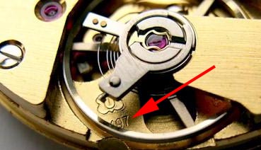

На платине в районе баланса остатки надписи и номера калибра. Сам калибр из старых Юнитасов - градусник еще не системы Этахрон.

Андрей, имеется ввиду вот это?
да, и где там была надпись, не увидел.... она обычно под балансом, но там нет.

В сообщении 11 на фотке надпись видна, в сообщении 15 - скрыта крышкой.
