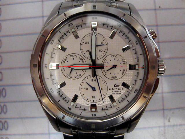

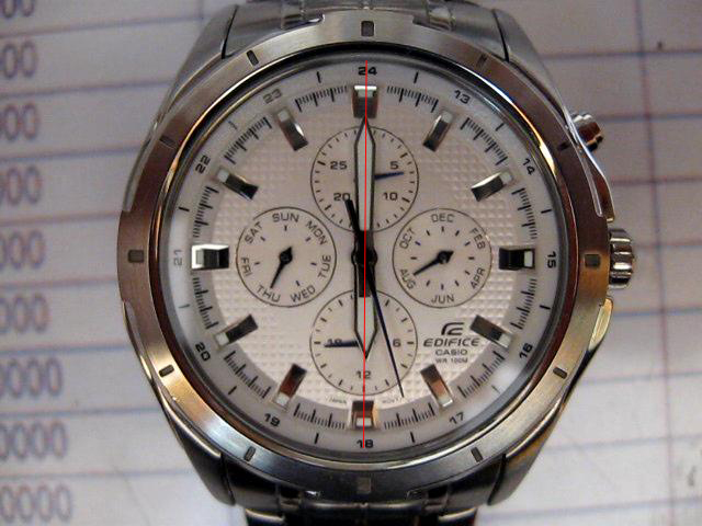

Носил часы к мастеру. Он при мне выставил часы на 3,6,9 часов. К моему удивлению стрелки стояли почти точно, в подтверждение прилагаю фото. А вот при реальном ходе, почему-то, угол несоответствия больше(фото, которые раньше были приложены, сделаны при реальном ходе часов). Мастер сказал, что такого не может быть, если бы стрелки "перескочили", то это было бы видно и не при реальном ходе (пересказываю его слова своими, т.к. в часовом деле мало что понимаю). Я спросил, не может ли это быть, из-за того, что имеется небольшой холостой ход при выставление стрелок. Он разобрал часы, вроде как что-то подтянул, по его словам, если я правильно понял, то подтянул какой-то "ключ", вроде так, но возможно я ошибаюсь. В общем, он сказал, что с часами всё в порядке, даже не взял ничего с меня.
Что скажите, по этому поводу?

доверяйте своим глазам и своему мастеру, на фото в этом ракурсе все явно ОК

Да я уж и не знаю, кому верить... На этом фото всё ок, а на тех не очень, хотя фото совпадает с реальность. а в общем всё хорошо. Мистика какая-то получается...

Часовая стрелка может смещатся в холостую в небольших пределах покрутите срелки вперед а потом назад и увидите что часовая стрелка начнет двигатся с запозданием это нормально.
