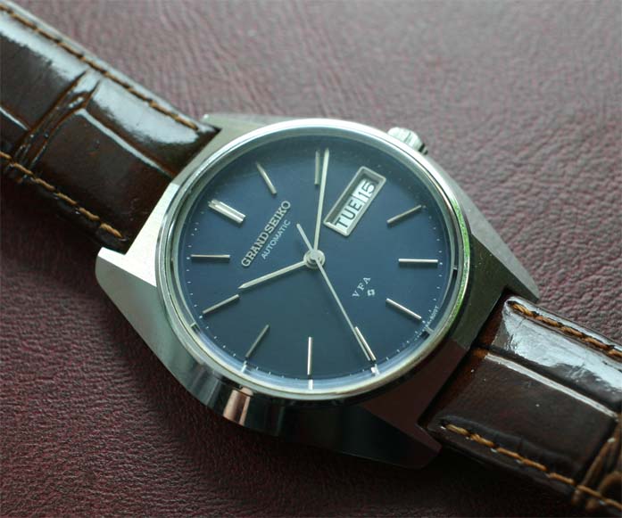

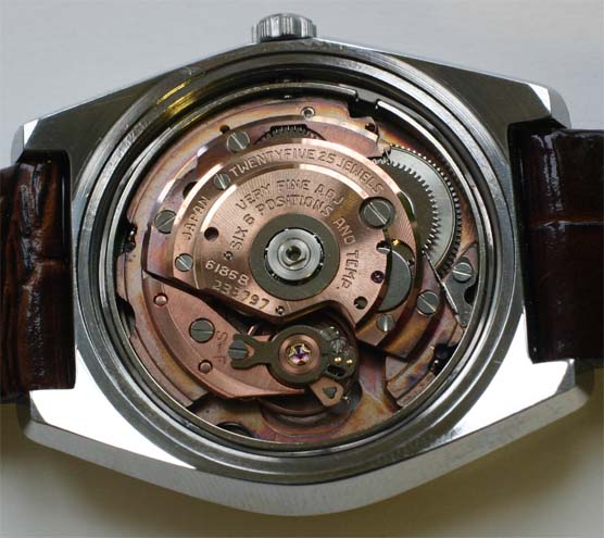

стационарные часы - настольные хронометры и прецизионные маятниковые часы могут идти не хуже кварца
маятниковые часы Рифлера, которые служили эталоном точного времени в многих обсерваториях в первой половине 20 в., имели точность +/- 10 милисекунд в день (0,01с)
что касается наручных - такой механизм был создан (конечно, не такой точный, как стационарные часы)
ГС ВФА
об опережении кварца в точности, конечно не может быть и речи, но идти +/- 15 с / мес они могут
Эти 2 пользователей сказали Спасибо! Dima343 за это сообщение:
microdimmer (25.02.2013), vek17 (25.02.2013)
