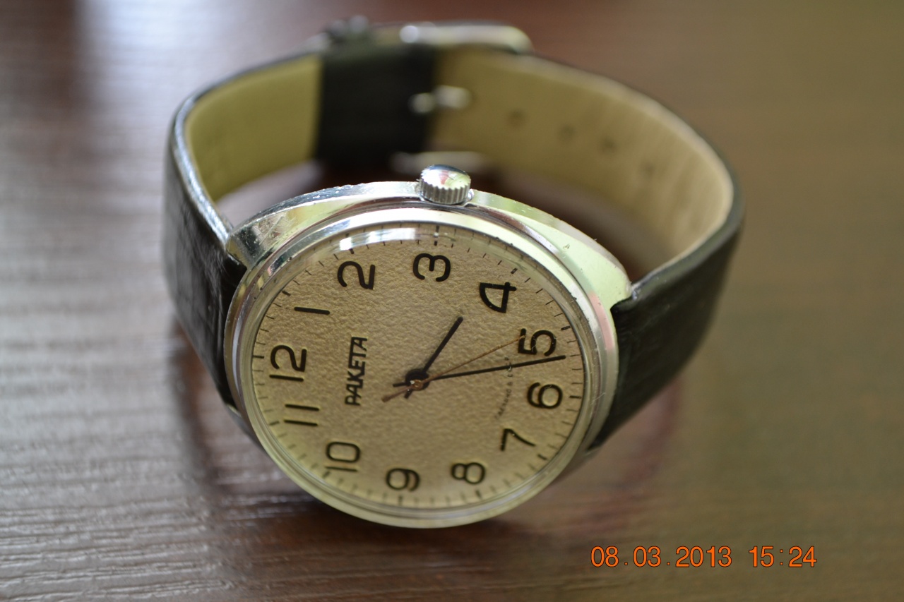

Механизм смазал маслом МБП-12. Снял накладные камни оси баланса, чтобы смазать. После этого снимать камни анкерного колеса не стал, просто смазал в разобранном виде со стороны установки цапф. Стекло и заводную головку заменил на новые. Регулировку хода пока не делал, хотя после сборки часы идут в пределах 1-2 мин. Что выявил: если принудительно остановить баланс, то часы останавливаются. Правильно ли я понимаю, что это остановка на плоскости покоя. Пытаюсь разобраться в Белякове, но пока не уверен.

Неправильно установлена выкачка. Регулируется поворотом рычага в котором закреплен кончик волоска.

Все получилось, спасибо. Повернул градусник совсем немного, останавливаться перестали. Нужно ли при смазке механизма смазывать импульсную плоскость палет и колеса?
