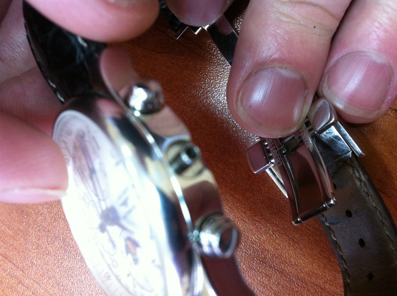

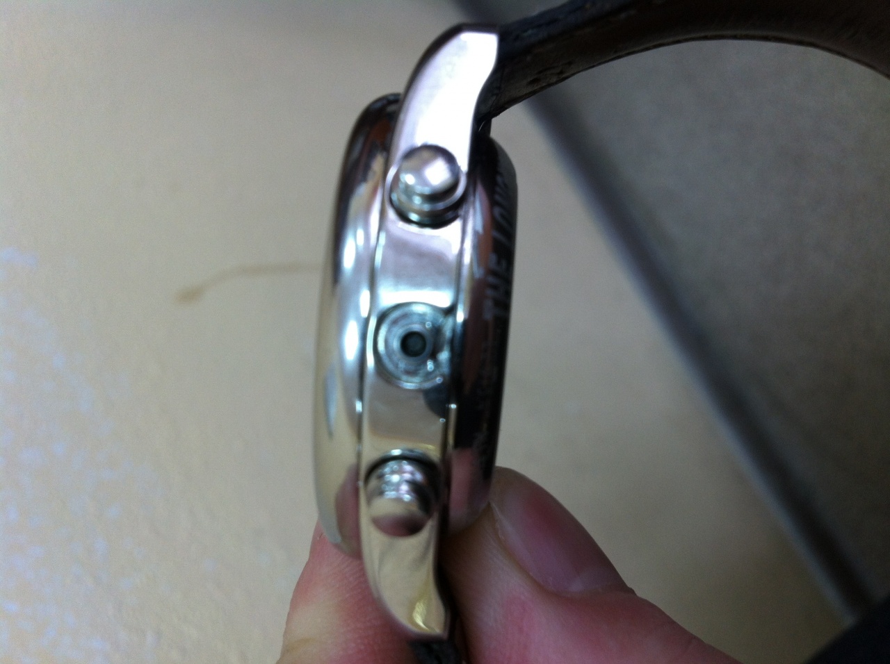

Скачать IMG_2751.JPG с WebFile.RU
Скачать IMG_2752.JPG с WebFile.RU
Скачать IMG_2753.JPG с WebFile.RU
Скачать IMG_2754.JPG с WebFile.RU
Скачать IMG_2756.JPG с WebFile.RU
Приношу извинение за качество фотографий--делала на телефон!! но проблему понять можно...

пробую скрепку))))

вроде вал сломан?а это уже не гарантия

да вот не могу понять сломан или нет-так как я сейчас накрутил головку и хожу. и она не падает не болтается и ни каких других признаков поломки нет. На фото где видно вал, головка была скручина из положения 0 то есть задвинута до упора-поэтому может казаться что он коротковат---но если скрутить головку в режими 3 го положения то этот вал торчит на 0,5 мм наружу.... Какие нибудь способы определить, сломан вал или нет-есть? Постараюсь вечером дома сделать профессиональным фотоаппаратом фото из разных положений головки и завтра выложить... И еще закрадывается впечатление что головку на резьбу нужно капнуть клея и закрутить-чтоб он высох и она уже не откручивалась(делал так на брелке)...
  #15
Старый 18.02.2013, 17:11
Rinat26rus Rinat26rus вне форума
Регистрация: 18.02.2013
Сообщений: 12
А если вдруг вал сломан и это не гарантия--то сколько примерно будет стоить ремонт? ну так хотябы примерно от и до?

Ну, на счет клея это идея конечно, вам бы к хорошему мастеру, может просто нужно снять вал и вкрутить в ЗГ.

Или головку другую подобрать.

если часы такие, то неудивительно, что головка открутилась
http://forum.watch.ru/showthread.php?t=151284
если оригинал - найти вал на ЕТА7750, только резьба там двух видов - диаметра 0,9 мм и 1,2мм

Раз пробовали делать не в официальном сервисе, то уже точно не гарантия.

Да дело в том что они новые и нагарантии(относительно новые май 2012) а в г. Ставрополе нет официал. представительства и сервиса-а мастеру показал он говорит нужно снять крышку но тогда гарантия тю тю)))) вот и стою перед делемой. Сейчас на оф. сайте Лонжин нашел представительство в Ростове на дону (360 км от меня). Так что как нибудь доеду или передам с товарищами..... пока такой вариант рассматриваю...
