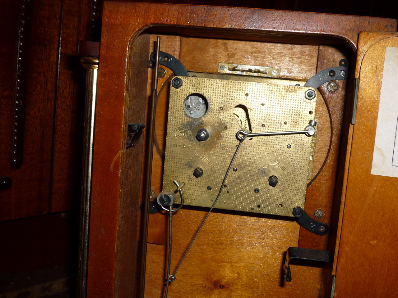

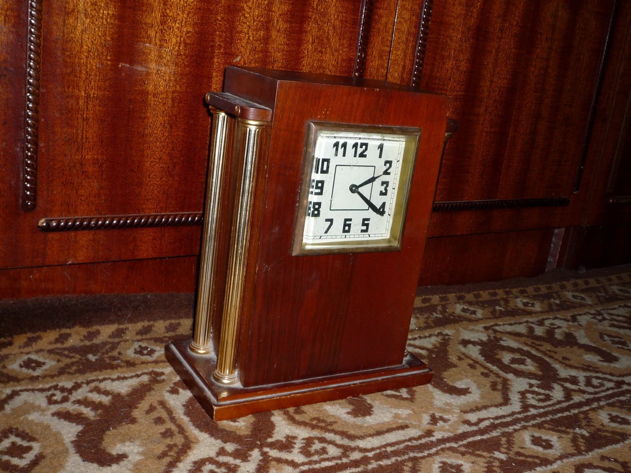

Извините, за быть может глупый вопрос но помогите распознать часы:
Заранее спасибо!!!

Извиняться не за что.
Подобные часы обсуждались недавно.
Посмотрите пожалуйста вот здесь:
http://forum.watch.ru/showthread.php...BD%D1%91%D0%BC

Стандартный, но не очень часто встречающийся "Владимир" с боем, впоследствии ставший "Весной". Я называю его "сталинский ампир". 50-е годы, год выпуска выбит на приставном ходу или на плате задней. У нас цена доходит до 100 у.е в хорошем состоянии, обычная цена может быть в районе 50-60 у.е.
Однако попадаются и значительно дешевле.
Пока писал-Сергей Дмитриевич уже тоже ответил.

Рассмотрел хорошо-дата изгоовления- 3-57 года
