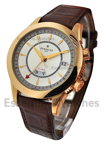

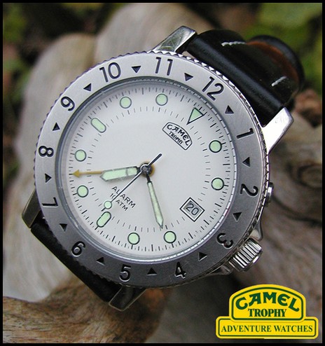

Просто идеи, может и авантюрные:
1. Стрелка - наверно проще использовать "разработки" Луча и пойти примерно тем же путем. Взять футер от стрелки секундомера (или изготовить новый) и напрессовать на него симпатичную минутную стрелку.
2. Циферблат - присмотреться к циферблатам часов с будильником (кварц будет не дорого), к примеру от Perrelet можно использовать накладной ободок с рисками будильника, чтоб приклеить его на обычный циферблат, поверх стандартных меток. Или циферблат с двумя рядами меток, как у Camel Trophy.
(для однострелочных нужна разметка с нечетным количеством рисок между метками (1, 3 или 5))

2. Ага, про будильники уже подумала. Но наскоро не удалось найти женских будильников с такой разметкой. Кстати, может, потому и однострелочников женских не делают (не нашла, по крайней мере), что при диаметре, скажем, 34 мм их труднее будет разметить читаемо.
1. А "футер от стрелки" — это что? Посадочная часть? А почему именно от секундомера?
Допустим, я купила часы, у которых посадочный диаметр часовой стрелки — 1,5 мм, а минутной — 0,9 мм. Теперь еще какую-то подходящую по диаметру стрелку от секундомера искать? А "напрессовать симпатичную минутную" смогут в любой мастерской, взяв минутную от моих же часов?
А просто рассверлить минутную и насадить внатяг без втулки (только полотно с отверстием) — совсем неправильно, да?
