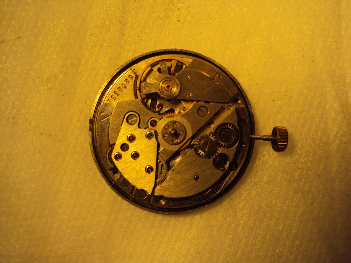

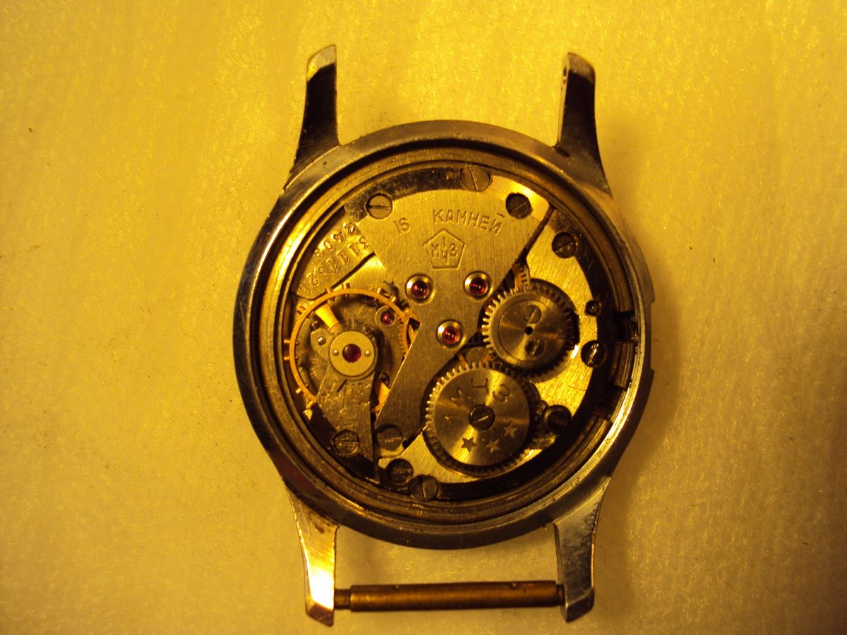

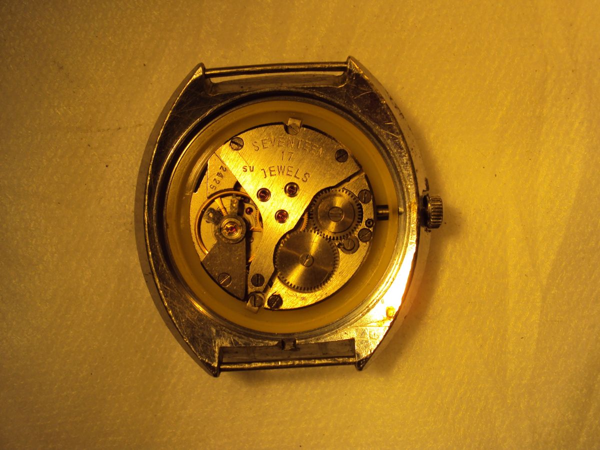

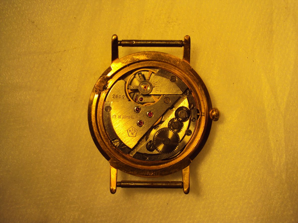

В часах 1 МЧЗ вроде бы и не было особых конструктивных изъянов, но вот репутацией (легких) часов они у мастеров действительно не пользовались. Характерным у последнего калибра 2609.2Н была выработка моста барабана в районе каре, но это тоже последствия отсутствия смазки.
Приблизительная эволюция Полета:

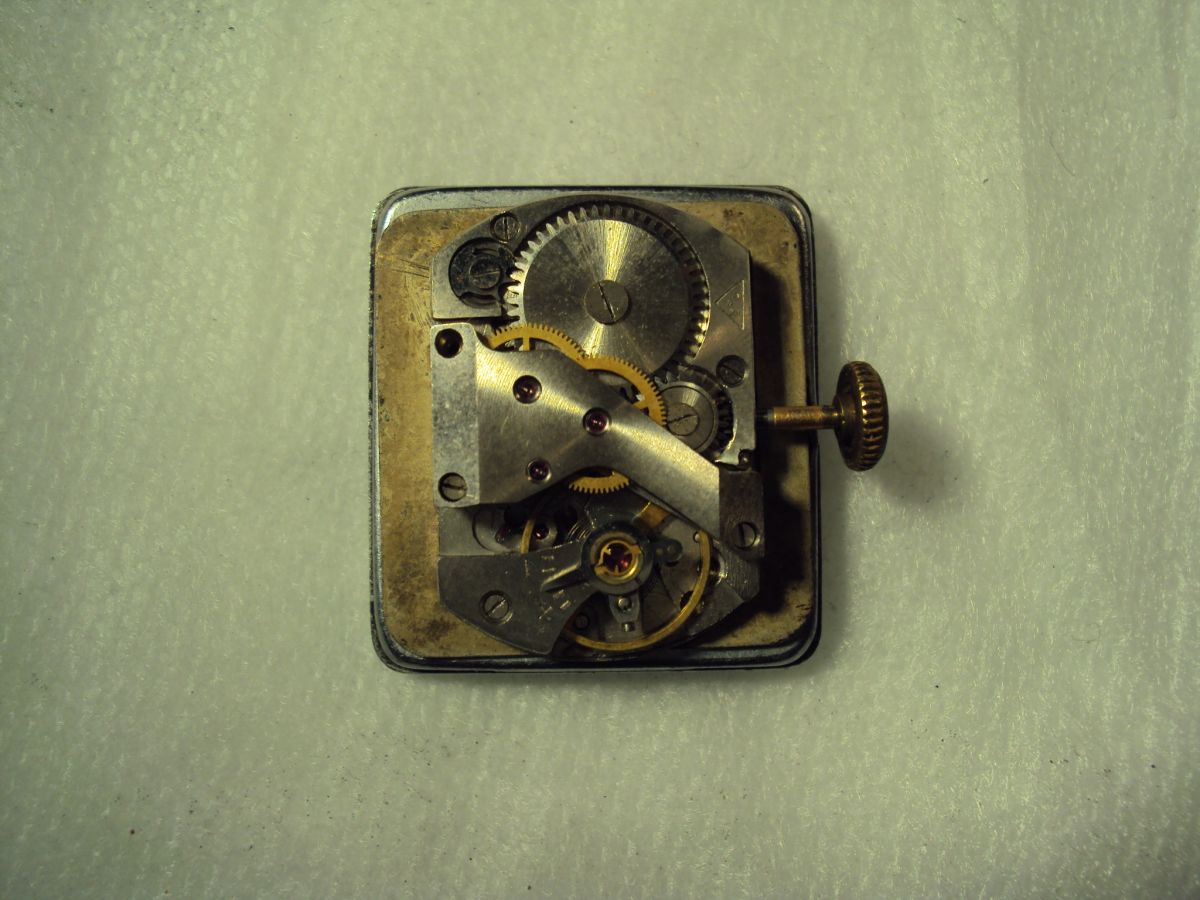

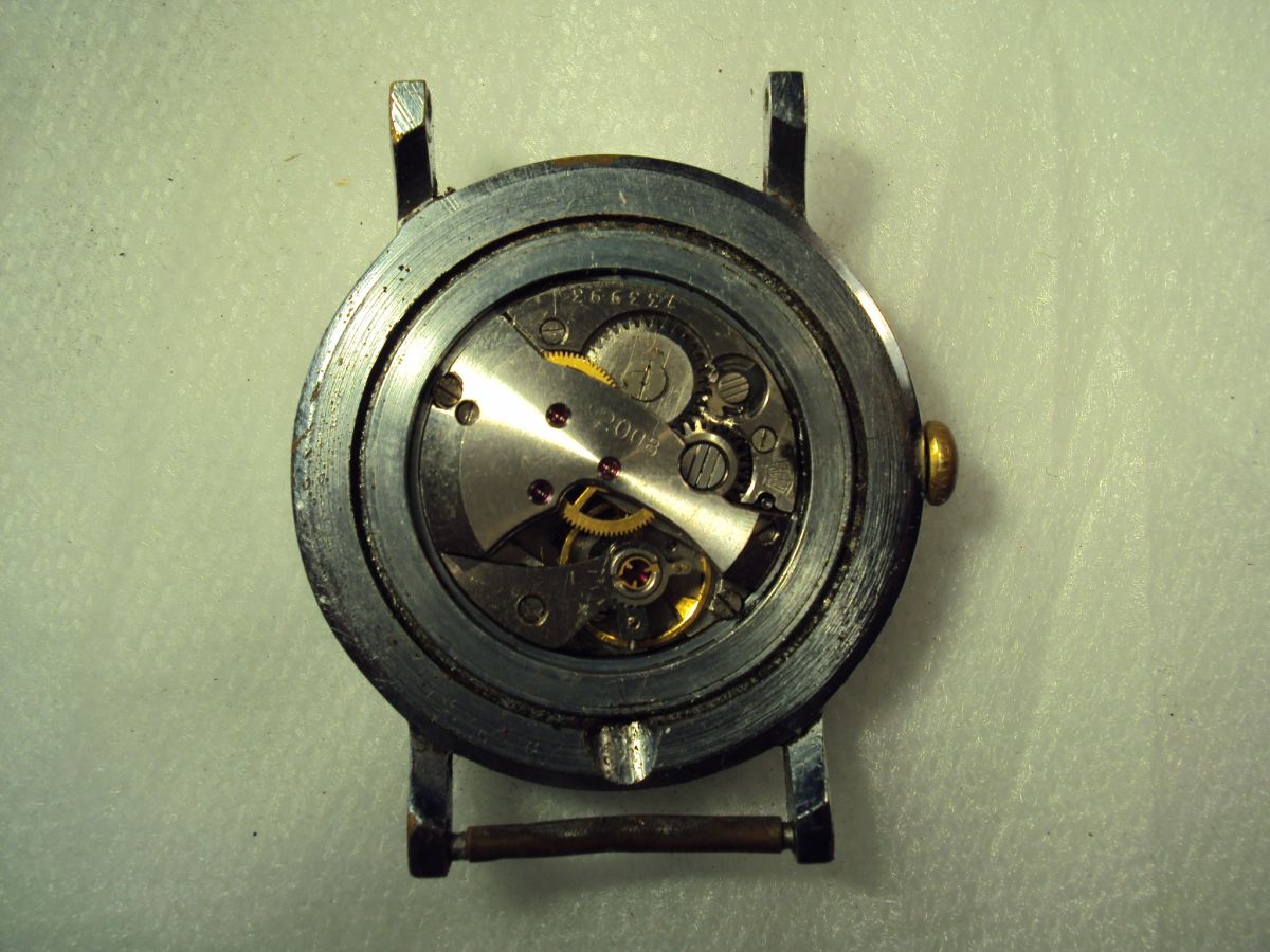

ПЧЗ (Пензенский) специализировался на изготовлении женских калибров.
Одним из первых был калибр "Сура" предвестник одних из самых дешевых часов Заря-Юность кал.2008-09.
Выпуск не был массовым и в ремонте их было не так и много, калибр сравнительно стабильный болезнью считалась у обоих калибров поломка переводного рычага.
Заря-5 кал.2009В кардинально отличалась от предшествующих калибров, особенность являлось двойное промежуточное колесо и центр. колесо с минутным трибом как у Мира кал.2209. Слыбым местом на мой взгляд являлась ось маятника и чуствительность к загрязнению.
Заря - мечта кал. 1509 имея изящный для своего времени механизм радовала своих хозяев стабильностью хода и редкими поломкали, в основном тот-же пресловутый переводной рычаг + фиксатор.
Заря 1601 по моему самый неудачный калибр Пензенского завода хотя и изготавливался большой
сериейНажмите на изображение для увеличения
