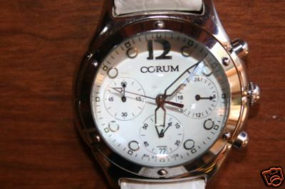

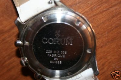

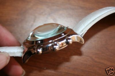

CORUM BUBBLE CHRONOGRAPH
Подскажите, пожалуйста - это настоящий "баббл" или нет? модель не новая, поэтому сам найти не могу...стрелки, заводные головки отличаются от последних моделей - это и смущает... предложение от "американца" купить за "недорого" - надо дать ответ или не заморачиваться?... фото его

Кнопки, ЗГ, стрелки, счетчики и задняя крышка настораживают. Ах да, еще крепление ремня и дата и метки на ранте. Я бы не связывался.
А сколько просят?

предположу конечно,но ничего подобного в коллекциях у баблов нет-фейк!

На ебэе - порядка 500...в личку прислал предложение на 350... думаю,если надо - "удавлю" еще... ремень не родной точно - менялся...
черт их разберет, эти "бабблы"...с новыми все понятно...как выглядели старые - это вопрос? вроде просмотрел ссылки на фейки - обычных баблов практически нет,в основном подделывают "навороченные", типа адмиралов и т.д. да и подделывают как раз "по последней моде", то бишь - виду!

по порядку тогда:нет новых и старых принципиально отличающихся баблов
как выше отмечено-резиновые вкладки на головках хрона и основной башки отсутствуют!
по оформлению "морды" нет ключи над надписью Corum!
данный девайс кварц? если нет-отсутствует надпись automatic
про заднюю крышку воздержусь совсем-не видел такой комбинации надписей ранее
подитожу-вероятность "подделки" очень велика!
может сравнить Вам оригинал с сайтов инетпродавцов с Вашис хроном?

Примерно такого ответа я и ждал!...да и "чел" какой-то невнятный - я его своими вопросами (похожими) сам загнал,видимо,в тупик - он и притих, не отзывается что-то...

стрелки совсем не настоящие, задняя крышка ниатсюда и вообще дорого за такой фейк, хотя может это супер задумка покойного Северина? Эдакий отличный от других "бабл призрак"?

стрелки совсем странно смотрятся. кнопки тоже чета не похожи

Так вот это и смутило - все подделки стараются делать максимально похожими на оригинал! Эти - не похожи... может, грубо говоря, первые "бабблы" так и выглядели, без "закруглений" и т.д.? и набор "псевдо-винтов" вокруг циферблата - что это?
