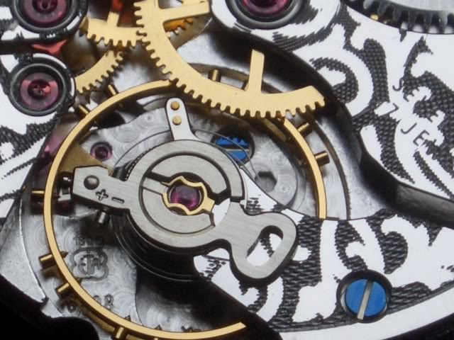

это как тот пиджак из поговорки - по отдельности детали сделаны хорошо, а вместе - не смотрятся
я бы убрал эту помпезность оформления с корпуса, пусть он лучше будет как у классических Бреге или Лорана Ферье
баланс бы взял винтовой, с доработанной эташки, так как он смотрится изящнее, под старину:
заводные и ангренажные колеса, барабан выглядят замечательно
не хватает декора в районе ремонтуара и переводных колес, нужно поработать над фактурой скелетонизированного моста ремонтуара, который накрывает переводные и вексельное колеса
видимые сзади, неприкрытые мостами участки платины нуждаются в декорировании
мост анкерной вилки - нуждается в декорировании
циферблат может остаться таким, но лучше без камней - 90-е уже прошли, лучше гравированные цифры, затертые черной краской
п.с. про стрелки сразу подумал - пластиковые, из игрушечных девчачьих часиков
лучше термически вороненых стрелок для такого типа часов еще ничего не придумали, например http://www.youtube.com/watch?v=hDcjrIoVz-E (там 10 частей)

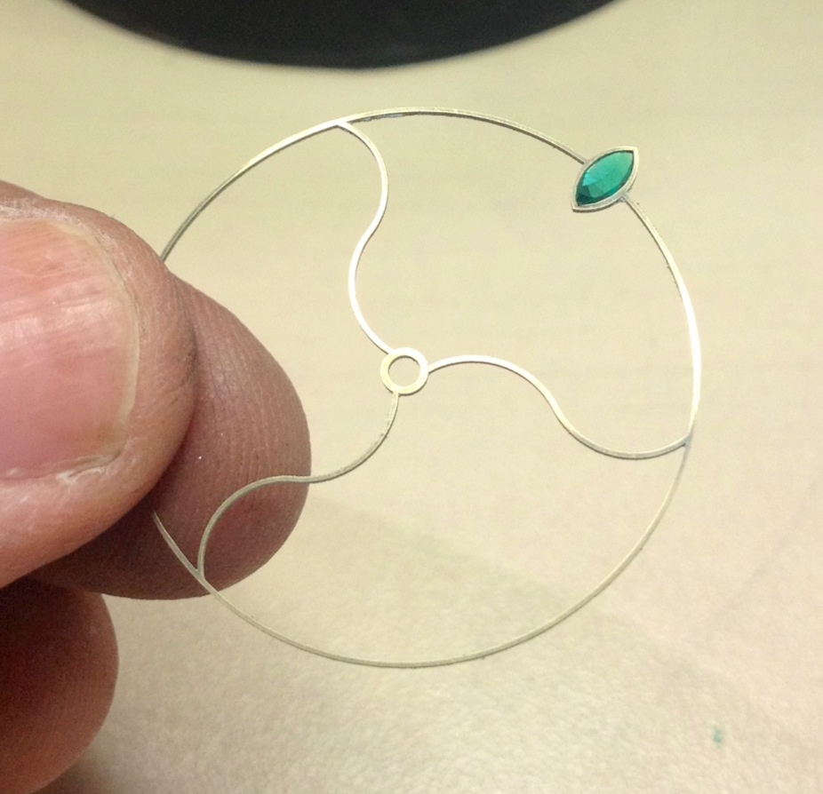

замена стрелки
минутная

баланс бы взял винтовой, с доработанной эташки, так как он смотрится изящнее, под старину - согласен, справедливо.
профили мостов также будут другими.
п.с. про стрелки сразу подумал - пластиковые, из игрушечных девчачьих часиков - вынужден согласиться, несмотря на сложность профильной обработки корунда. скорее всего эту технику мы перенесем на изготовление цифр. Воронение стрелок - это хорошо, мы умеем делать селективное воронение в различные цвета побежалости. Например, синяя стрелка с красной прожилкой или еще что-то. Тут надо думать. Форму стрелки выложил выше.

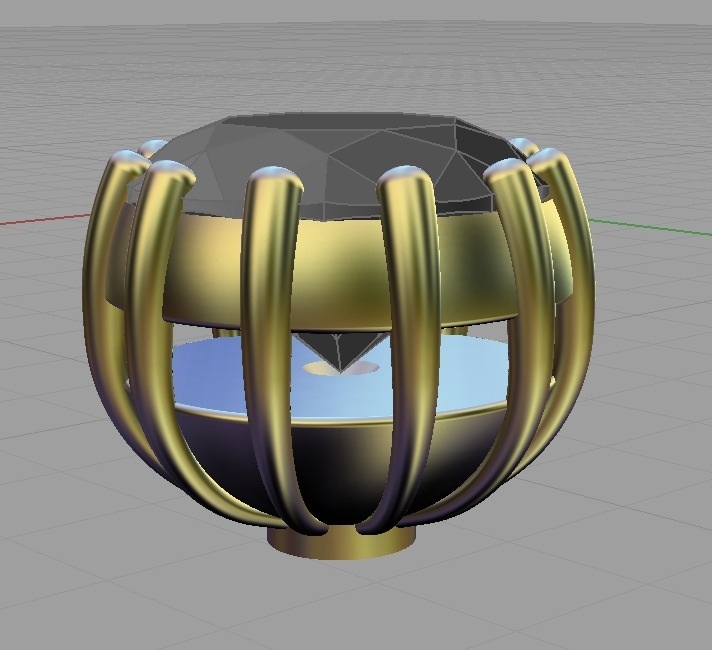

Заводная головка
модель
