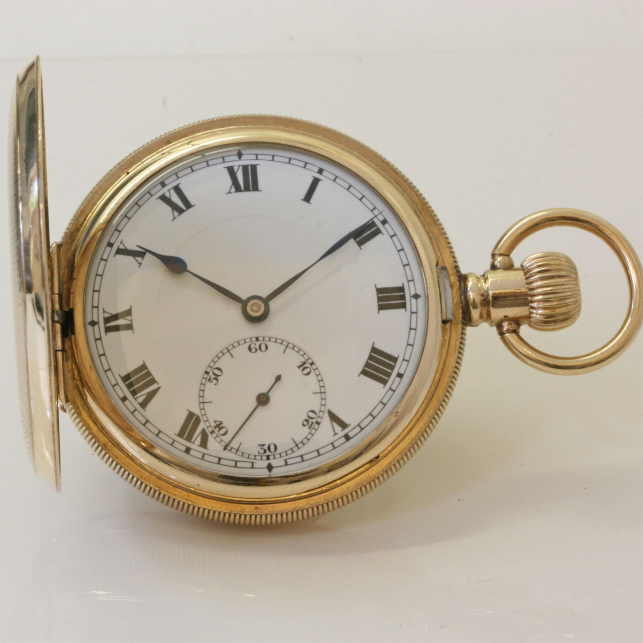

open face - это относится к компоновке колес механизма, который устанавливался в корпуса без передней крышки , у которого заводная головка на 12 часов, секундная стрелка на 6 часов, еще такую компоновку механизма называют Lepine (но я не знаю, можно ли называть так механизм Full plate)
open face
hunter
Этот пользователь сказал Спасибо! Dima343 за это сообщение:
Mortiis (30.11.2013)
