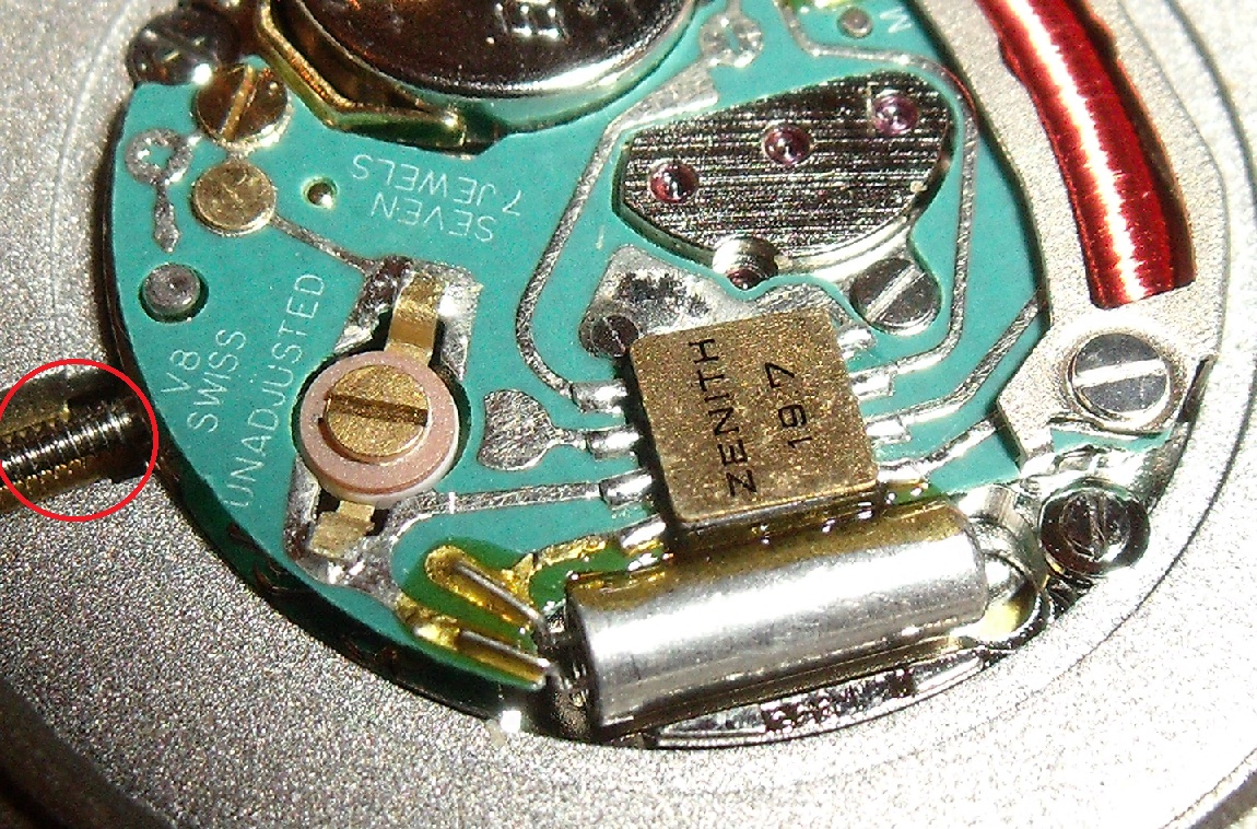

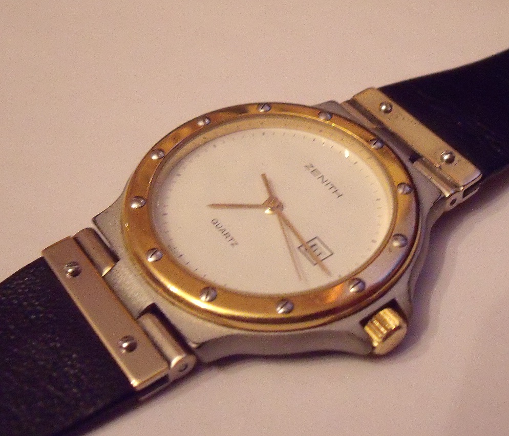

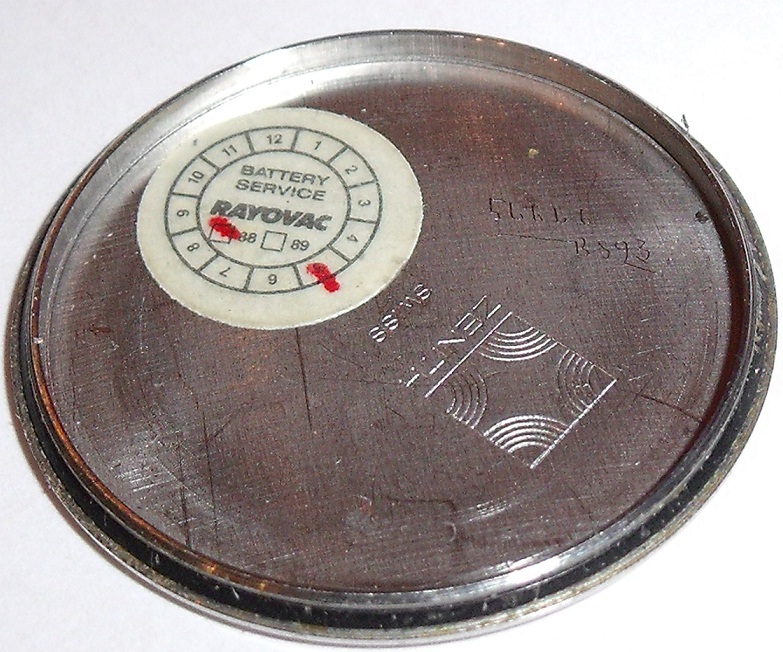

Случилась беда!
Полирнул части, к которым крепится ремень, поставил батарейку и часы ожили. Часы работали почти день, все было нормально, и тут я решил установить дату начал в ручную накручивать и тут произошло то чего я и боялся… Не рассчитал силу и начал крутить быстрее и тут внутри, что то хрустнуло и головка стала крутиться в пустую. Если головку вытянуть и вернуть на место часы ходят, но это не всегда с первого раза, бывает что стрелка просто дергается на месте. То, что выделено красным на фото крутится, похоже придется покупать новый мех…
Корпус полировать пока не стал, может стоит разобрать мех? Только не знаю как разобрать данную модель не повредив и не снимая цифер.

Может все-таки отнести их в мастерскую и не добивать? От нового механизма можно взять только механическую часть, опытный мастер переставит ее на оригинальный за 10 минут.

Пока решил оставить как есть, ходят нормально +- 2 сек за день, буду покупать пару новых аналогичных кварцев и сам ковырять
