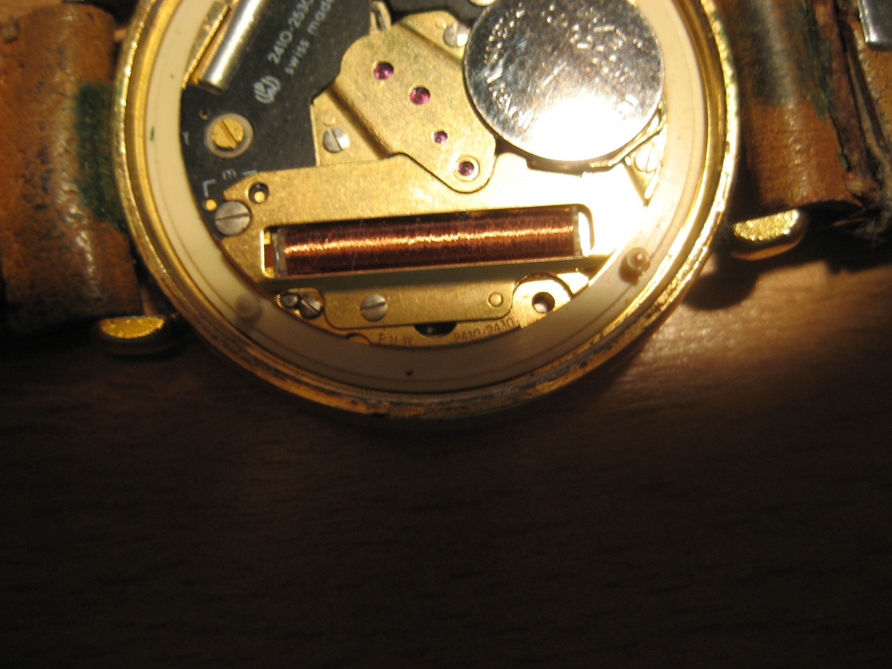

Андрей, осмелюсь задать Вам еще несколько вопросов.
Сначала общее:
Попробовала спросить у нескольких часовщиков (в т.ч. неплохих) про механизм PUW 2410-2530. Ни у кого в наличии не нашлось... Заказывать тоже как-то никто не рвался. Я стала думать. Нашла как мне кажется нужный механизм в Интернете:
http://www.nwcsupplies.com/index.php...oducts_id=3100
Может, мне его купить самой и принести в часовую мастерскую, чтобы его поставили?
Теперь вопросы:
1/ Может ли оказаться, что в часах сломано еще что-нибудь, а не микросхема?
Про то, что в часах хандрит механизм, мне сказала местная часовщик (она у нас женщина). Это выглядело так: "Ставлю Вам новую батарейку, посмотрите, будут ли часы ходить. Приходите через недельку, если остановятся". Часы ходили недели три, безбожно отставая, потом встали. Я пришла опять насчет починки, часовщик ответила: "Поищите кого-то, у кого есть подобная схема. Кроме схемы в часах и менять нечего".
2/ Какой механизм покупать, подойдет ли PUW 2410-2530?
(Если смотреть на сам механизм, то на гравировке рядом с бобинкой стоит PUW 2410-2430. Это видно на приложенном фото. Но PUW 2410-2430 Интернет не находит впринципе.)
3/ В Интернете я нашла PUW 2410-2530
Это и есть механизм? Он должен подходить?
В общем, копаюсь я потихоньку в своей проблеме. Нравится мне разбираться .
Спасибо Вам еще раз.

Сообщение от Milla Посмотреть сообщение
1. Вам надо сменить часовщика. Увы, но это делать придется.
2. Перечисленные вами симптомы, похожи на общую загрязненность механизма и отсутствие смазки.
Вот и получается, что надо попробовать сделать эти два пункта, а потом думать про покупку другого механизма.
