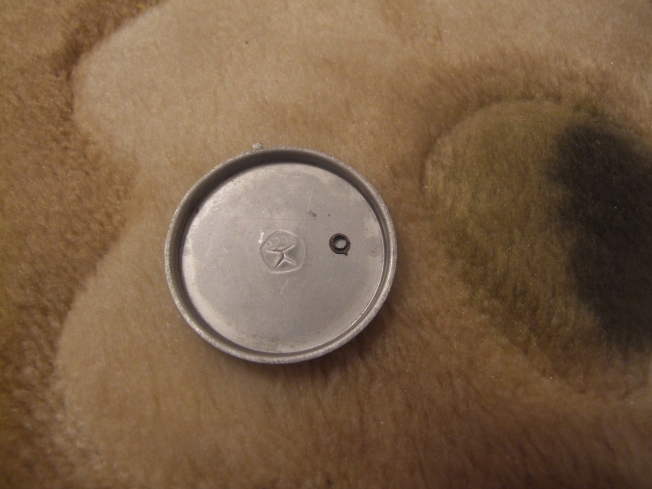

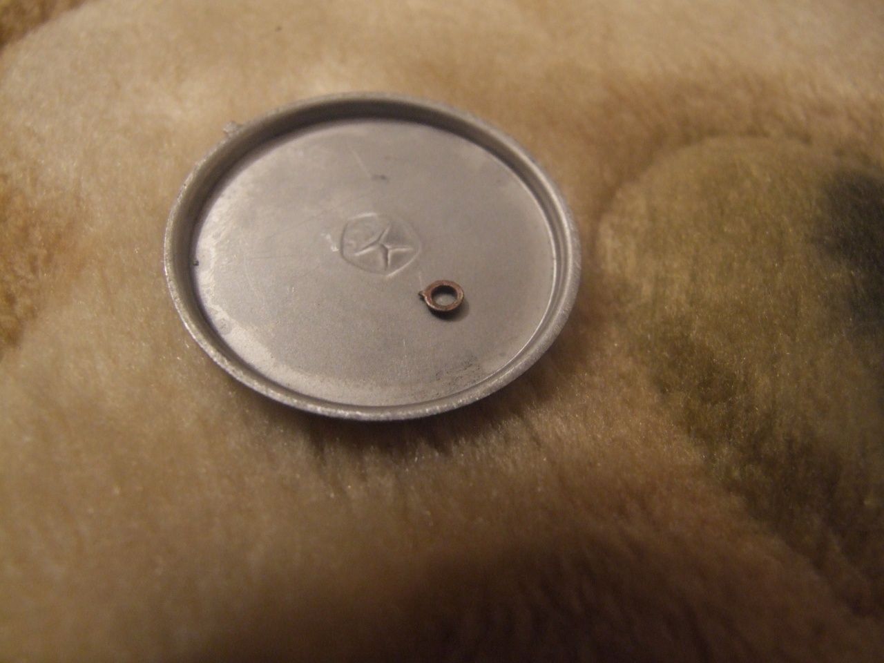

Менял батарейки в 30350 и откуда-то выпала такая штучка,теперь вроде не хотят включаться,не подскажете где она стоит? Спасибо

Не хотят включаться, потому что их надо включить вручную. Замкнуть контакты двух верхних кнопок на плюс питания или нажать эти две кнопки после полной сборки. Этой штучки там не должно быть вообще.

Та я вроде так и делаю(инструкцию да и советы форумчан читал),хм,но она вроде изнутри выпала...может где подложена была...щас попробую старые батарейки поставить,может с этими что не то....

Контакт с плюса на крышку не потерялся? Без него запустить невозможно.
