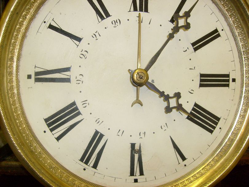

Ясно, да, такое уже сохранять смысла большого нет. Если сможете повторить минутное кольцо, то лучше все заново перекрасить. Но обязательно удалите остатки старого лкм смывкой или механическим способом, иначе хим основа нового покрытия может вступить в контакт со старым и будут неприятные "эффекты". Новое покрытие не должно быть белым, хотя в оригинале изначально оно было именно таким. Чтобы обеспечить правильный колор надо использовать цвет слоновой кости или, еще лучше, яично-желтый оттенок.

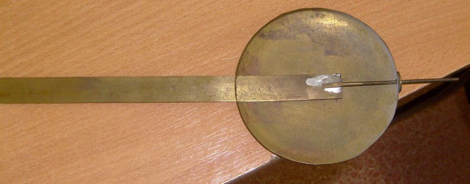

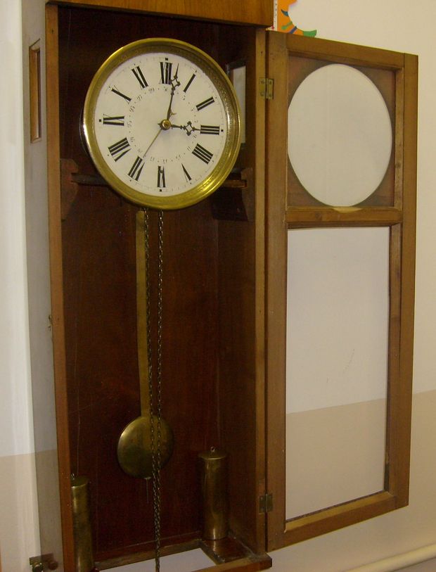

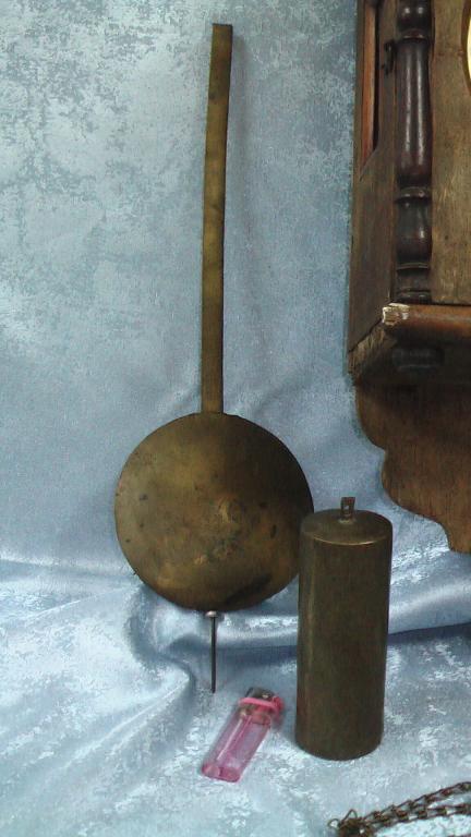

Вот нашел еще несколько фото циферблата, маятника и гирь.
ID:	351304   Нажмите на изображение для увеличения
ID:	351305   Нажмите на изображение для увеличения
ID:	351306   Нажмите на изображение для увеличения

Красота. Побежал на гильотину резать листовую латунь. Гири заказал токарю. Осталось циферблат поправить. Результат, в январе покажу.

Рисунок циферблата очень легко можно повторить ЛУТ'ом. Лучше всего сделать вектор рисунка, нанести на заготовку цифера, а рисунок вытравить для точного повторения (лучше применить хлорное железо). Затем, после травления, можно покрасить циферблат в его родной цвет, а образовавшийся рисунок (углубления) залить чёрной, или какая она там, краской, лучше замазать как шпателем неровности, а излишки удалить. Таким образом вы получите точный рисунок и гарантированную долговечность нового циферблата.
