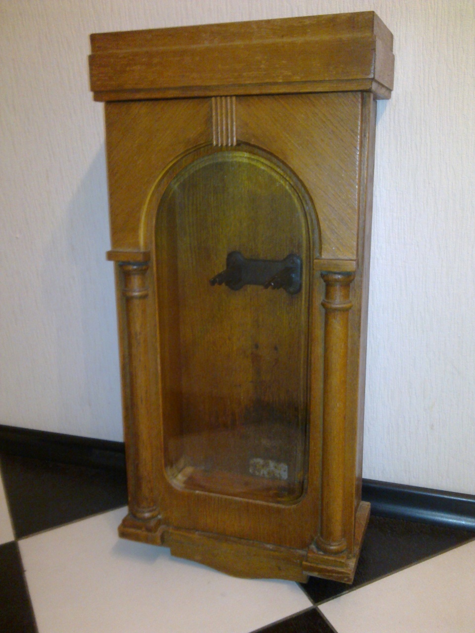

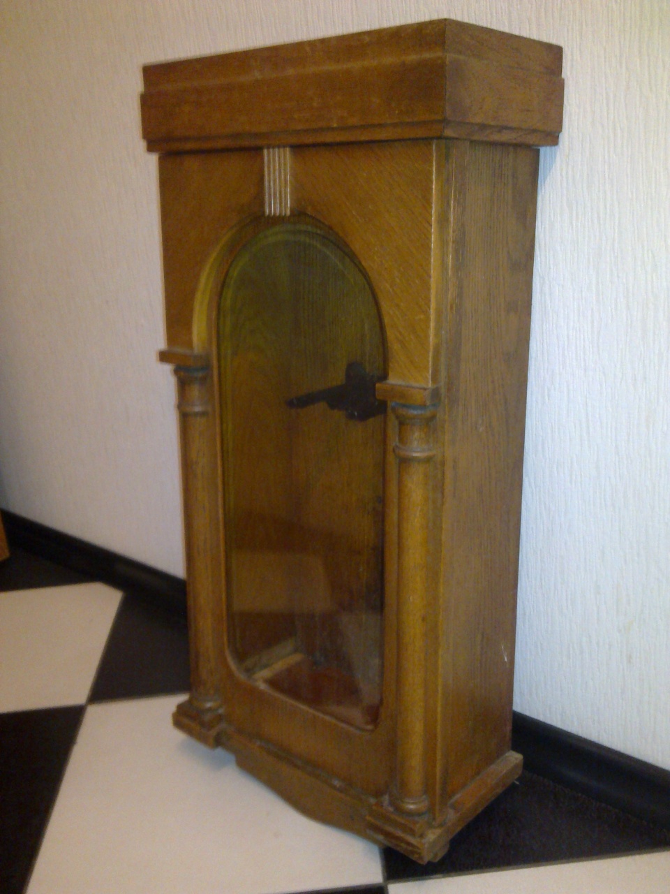

А вот корпус от этих часов. Состояние вроде бы не плохое. Хочу зачистить до шпона покрыть морилкой и лаком. Или может оставить как есть?

Сообщение от Poty Посмотреть сообщение
На мой взгляд достаточно просто помыть и, при необходимости, немножко пройтись шеллаком, в один слой.

Как говорится de gustibus non disputandum, но мне например корпус очень понравился. Вот как раз для корпуса бережная и терпеливая работа требуется. А варианты отделки на Ваше предпочтение. Главное вдумчиво и выйдет вещь! С уважением.

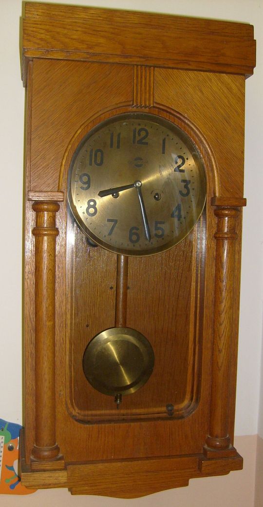

Как то приводил такие в порядок, цифер и маятник по счастью были в хорошей
сохранности, а корпус грязный-пошел по пути наименьшего сопротивления-взял шкалик скипидара и стал им аккуратно, без энтузиазма отмывать с помощью
шерстяного тампона ,вышло так-даже лак родной остался

У мення такие часы (двое).Циферблат и маятник - латунь, лакового покрытия нет.Очищал средством для чистки меди, белая жидкость, из хозмага. Наносил обильно, прятал в полиэтилен на 1-2 часа. потом удалял, стараясь не сильно тереть (для циферблата). Маятник хорошо получился - матовые центр и край и полированное кольцо.
Цифры не пострадали, а вот тонкие линии на эмблеме ОЧЗ - частично стёрлись.
