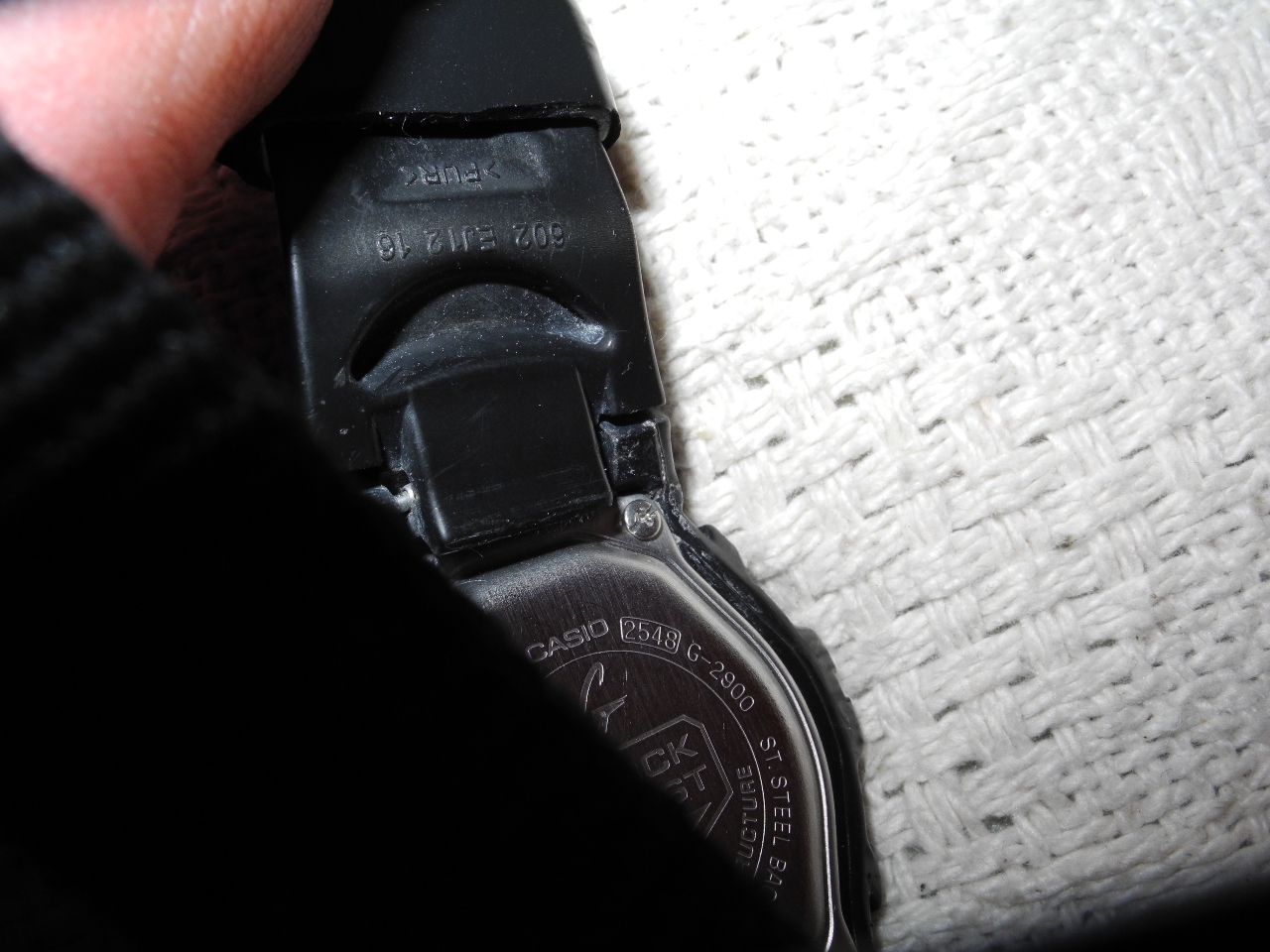

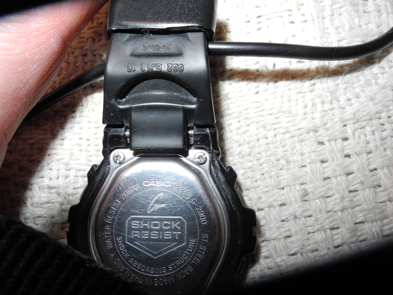

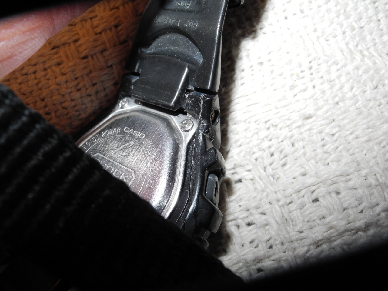

У был похожий случай. С G 2900. Играя в футбол отломил ухо. Обломки удалось найти. Склеил циакрином (суперклеем). Уже полтора года в строю

У друга такое же было с G2900. Склеил дихлорэтаном. Еще рекомендовал космофен, уж не знаю что это, но держит говорит круто . Обидно конечно, ну ничего, может приклеете , до замены приносите.

Я уточнил, 1,2 дихлорэтан Вам поможет. Даже оргстекло клеит . Я помню когдато-то из панелей корпусов магнитофонов спал себе корпус для Спектрума , зубами не разодрать было.

Я вам и без сервис-центра могу сказать, что новый корпус обойдется в цену новых часов на е-бей, времени потратите порядка 3 месяцев, это ж наша страна, "Что Вы Касио это же дешевые часы, какие запчасти!"
склеить можно без проблем, если руки прямые,
на счет третьего пункта согласен в принципе, просто не повезло с экземпляром, множество знакомых знаю с такими часами, а вот про G2900 слышал неоднократно. И видел склеенные. Нормально все, часы держатся и эксплуатируются в довольно жестком режиме.
