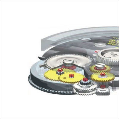

В 1998 году базовым для Grand Seiko стал калибр 9S, и одной из наиболее интересных новинок 2010 года, вышедших, правда, без особого шума, по-японски, стал 9S6 – вариация 9S с запасом хода 72 часа.
Почему именно 72 часа, а не модный ныне репетир или, на худой конец, индикатор запаса хода? Менеджеры Seiko отвечают, что усложнения, меняющие внешний облик часов, не вписываются в концепцию Grand Seiko. Зато «трехсуточник» вписывается очень даже хорошо. Ведь именно такой запас энергии нужен часам с автоподзаводом, чтобы не остановиться за выходные, когда хозяин поменял строгую офисную классику на что-то спортивно-яркое. Логика создателей 9S6 становится более чем понятной, если взглянуть на диаграмму момента пружины. Кстати, базовая линия калибров 9S5 имела запас 50 часов, что тоже вполне прилично.
Сказать «сделаем часы с запасом хода 72 часа» легко. А вот выполнить обещание, да еще уложившись в нормы для хронометров, куда сложнее. Для достижения таких целей производители обычно идут двумя путями: или увеличивают размер барабана, что позволяет сделать пружину длиннее, или используют несколько барабанов. Оба подхода ведут к увеличению размера механизма. В Seiko пошли другим путем: для изготовления главной пружины применили новый, более эластичный сплав– SPRON 510. Он позволил сделать пружину тоньше, но при этом шире и длиннее. Таким образом, удалось добиться значительного увеличения запасаемой энергии при практически неизменных габаритах барабана.
Однако вслед за увеличением мощности барабана возникает проблема обеспечения завода часов. В 9S6 пришлось отказаться от фирменной конструкции автоподзавода «волшебный рычаг», которую Seiko использует во многих моделях начиная с 1959 года. Чтобы вольфрамовый сектор мог справиться с мощной пружиной, была предложена новая конструкция реверсивной муфты. Для обеспечения эффективной работы пришлось пересчитать передаточное соотношение между колесными парами в модуле автоподзавода и использовать другой профиль зубьев. А чтобы механизм, постоянно находящийся под нагрузкой, служил долго, колеса снабдили специальным снижающим трение покрытием и установили на подшипники из камней. Кстати, именно это привело к увеличению числа камней до 35 вместо 26 в базовой версии калибра 9S5.
