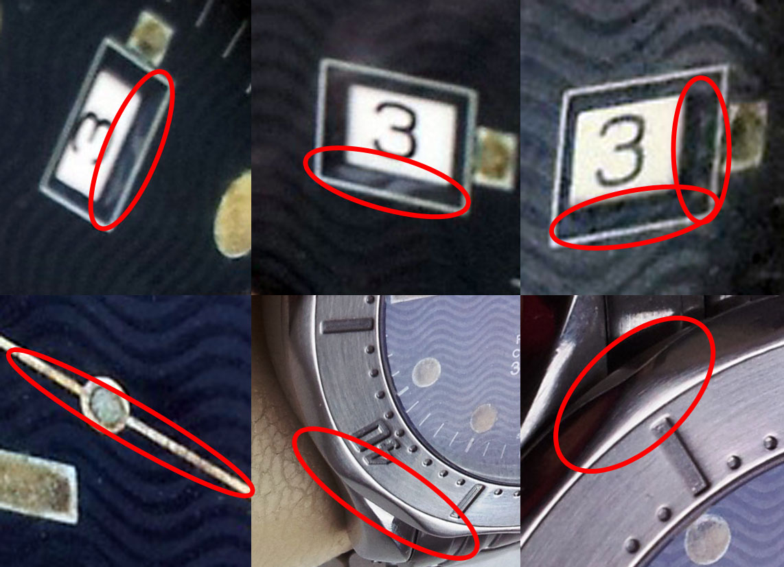

Хоспыдя, их что, варили в кислоте? Странно, однако, выглядит окошко даты под углом, будто фаска не ровная, а какая-то вздувшаяся поверхность. Браслет странной формы, звенья, зажатые между полированными частями должны быть похожего профиля, а они больше. Штифт замка на оригинальном браслете с тыльной стороны расклепан очень широко, миллиметра на 4 в диаметре. Тут же какая-то кустарная клепка. Профиль безеля сглаженный, хотя это может быть от жестокой полировки. Разметка цифера странная, кривая, люм вообще жесть И при этом практически не тронутая крышка, с отсутствующими следами вскрывания.

Посмотрел внимательно. И фото, и часы. Никаких дефектов окошка не нашел. Браслет... Ну, такой вот браслет с маркировкой 1503/825 Вот, например: http://www.ebay.com/itm/Omega-Seamas...item2c68f64ba1 Или вот: http://forums.watchuseek.com/f319/fs...nd-692141.html . Конечно, не в идеале, но это дело наживное... :-)
Профиль безеля шлифовке не подвергался. Разве только временем... Разметка цифера абсолютно нормальная, идеально ровная. А вот люм... Да, он нанесен не ахти. Важно понимать, что на цифере нет наклеенных меток, люм нанесен просто на рисунок. Видно, что он очень не новый, но, как ни странно, еще светится в темноте, хотя очень недолго... Внимательно рассмотрел его и понял, что на прямоугольных метках есть крохотные утраты, которые смотрятся как "запачкано". И создается ощущение неровности. Но время над ни потрудилось, не без этого. Двадцать лет без малого!
Просто на эти часы никто не др.., их пользовал нормальный, вменяемый человек.люди, а не перфекционист. И пользовал для того, чтобы время узнавать, а не письку удлинять, по моему мнению... :-) Там движок просто грязный, его лет 10 не чистили, может и дольше, а часы ходят, как хронометр. И на 32 часа автозавода хватает. У не чищенных и не смазанных :-)

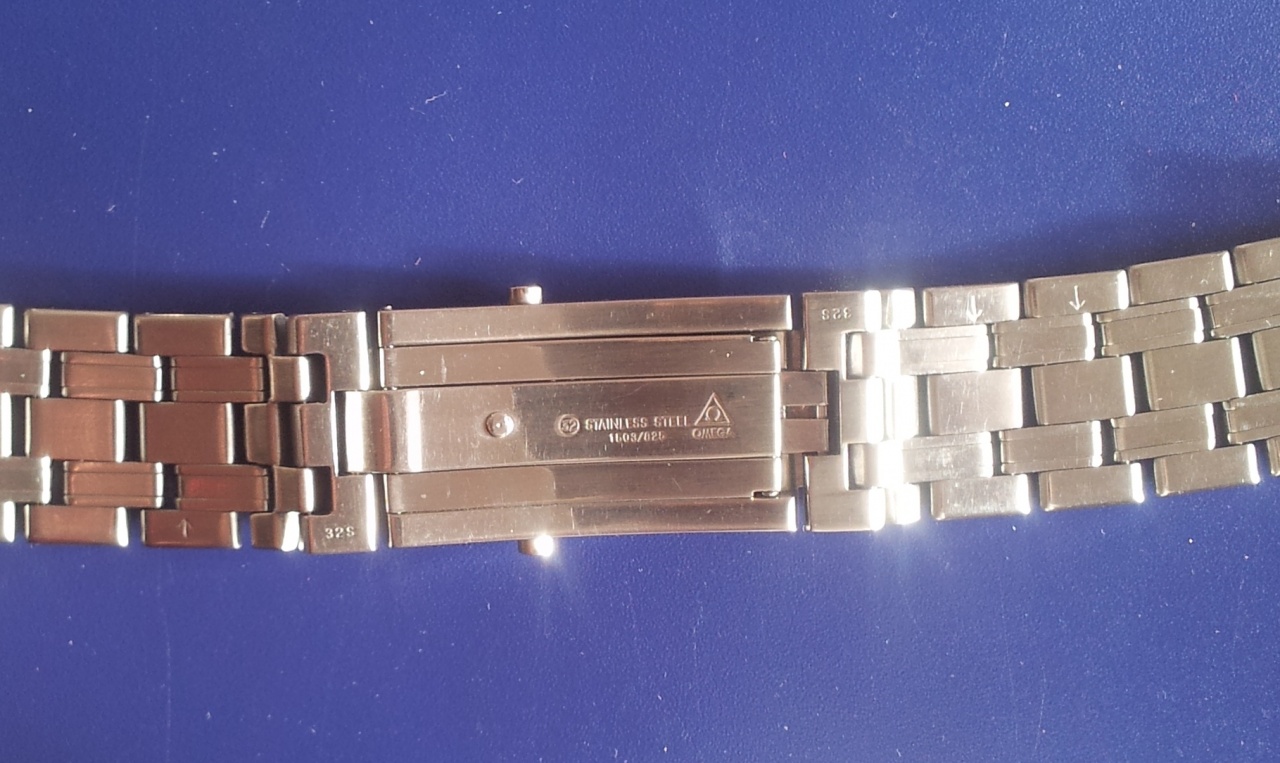

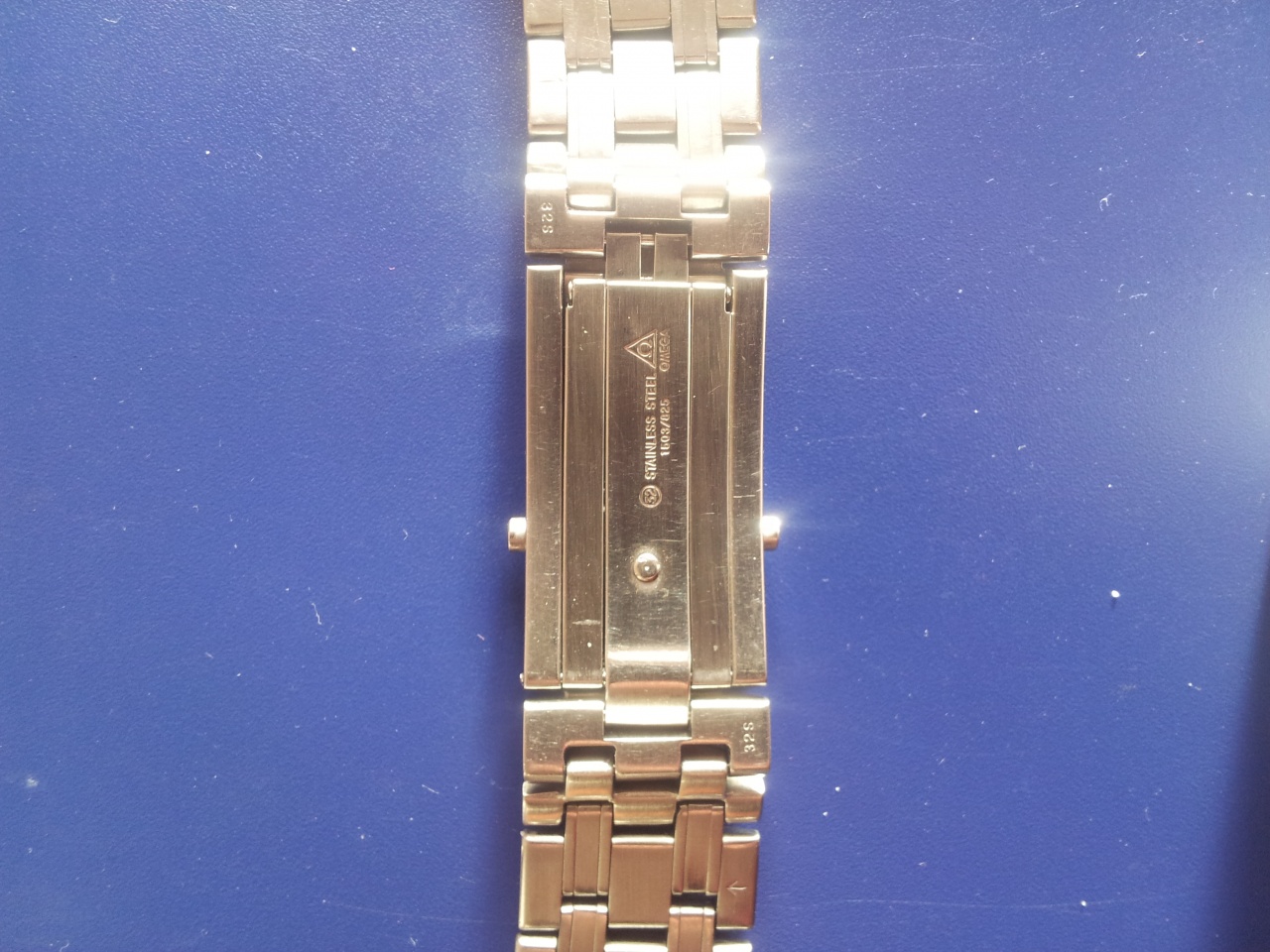

Да причем тут меряния? Часы убитые, сами знаете на что идете. Просто много подделок и браслеты подделывают тоже.
По ссылкам видна разница в изготовлении браслета, у меня, кстати, тоже 1503/825 и он ближе к тому, что по этой ссылке:
http://www.ebay.com/itm/Omega-Seamas...p2047675.l2557
Разница в том, что маркировка нанесена лазером(маркировка в круге 62), очень аккуратно, а не выбита, как на браслете по этой ссылке:
тут маркировка в круге 32.

ОК. Я не такой большой спец, как Вы. Давайте по пунктикам. Сначала про "убитые часы". Если не сложно, то, плз, сообщите те признаки "убитости" которые считаете важными, менее важными и т.п. Только помните, пожалуйста, что часам 19 лет, скоро 20, ладно?
Если возможно, то с примерами. То же и по браслету, если не затруднит. Я не понял по предыдущему сообщению, как в реале быть должно, чтобы все правильно. Что должно быть выбито, что лазером нанесено, как понять, оригинальный браслет или подделка...
Я хочу восстановит часы, Никаких криминалов не вижу, ну, таких, какие исправить небольшими усилиями нельзя. Заплатил я за них не так много, чтобы убиваться, даже если все подделка, не только браслет, но пока то, что Вы пишите, либо мне не понятно, либо я расцениваю, как эмоции. Может быть, это идет от моего незнания. Просветите, плз. Если нужны еще фото, то я сделаю. Пишите, если считаете нужным, какие части.
Конечно, если хотите помочь разобраться, а не просто эмоциональный выплеск совершить...
Еще раз информирую, что я не спец в вопросах Seamaster Professional поэтому и обращался с вопросами.
P.S. Вот фото. Что на этой части браслета, как Вы считаете, не так, как должно быть. И если не сложно, как быть должно.
p.p.s. Если эти часы рассматривать как прибор для хронометража, а не предмет культовый, то можно совсем не париться, просто надевать и носить. :-) Но мы разобраться хотим. Заодно и поучимся у специалистов...

Я не спец, специалист - Laureus, как пример. Я такой же пользователь, как и вы. Маркировка браслета совпадает с той, что вы указали, хотя есть и отличия. Как должно быть, я не в курсе, но раз при одинаковой маркировке есть конструктивные отличия, скорее всего маркировка не полная, не достаточно полно описывает модификацию изделия. Это не к вопросу о подделке. У вас на браслете, между клепкой запорного штифта и маркировкой stainless steel в кружке цифра 32, у меня 62. Возможно это разные поколения браслета. Отсюда и отличия, которые меня смутили.
Касательно состояния. Стрелки со следами коррозии на торцах, по крайней мере это так выглядит на ваших фото. Окошко даты выглядит странно на пятом фото. Это может быть и пыль на стекле. Однако, других пылинок такой формы я не вижу, ни на этой фото, ни на других. Так же, странно, как могла повредиться минутная метка "25"? Создается впечатление "утопленника". Если это так, то могут быть проблемы с востановлением механизма.

Окошко даты, я уже писал, в абсолютно идеальном состоянии. Стрелки... Может быть, имеет смысл полирнуть. Про безель я тоже писал. Он не шлифовался/ Те найти сейчас, попозже, может быть, найду фото часов, которые в Чехии продавались. Вот там видно, что безель шлифован, аж блестит. А здесь, на моих, даже матовость осталась первоначальная на том круге, на котором метки расположены. Вот краска с меток ушла, это точно. Но, думаю, что это восстановимо. Я просто хочу еще раз обратить внимание, что это ПЕРВЫЙ ВЫПУСК Omega Seamaster Professionsl 300m/ C самым первым движком, который ставили в часы чуть больше полугода... Интересно же, вроде как, а?

На счет фаски окошка даты. На ваших фото впечатление, что рамка вокруг окошка не имеет фаски, просто нарисована и все. Под ней остается рельеф волн(см картинку).
В общем, это видно и на фото тут:
http://en.relojesexclusivos.com/cata...l-chronometer/
Браслет такой же, не смотря на маркировку, звенья немного других пропорций, отличаются от современных браслетов.
Так же странно выглядит люм, какая-то структура нитевидная, как будто вата.
На счет безеля. Он точно полированный, причем либо неоднократно, либо очень жестко и неаккуратно. Грани на безеле должны быть четкими, как тут:
А на ваших фото они сглажены. Вообще, странно, откуда такое количество пыли в герметичных часах, к тому же коррозия на стрелках, но продукта износа механизма нет на светлых поверхностях, вроде меток, белого поля окна даты.
А то, что мех старый идет - это хорошо, тут много кто механизмам на базе ЕТА2892 прочит не более 5 лет. Вопрос только, обладаете ли вы достоверной инфой, может все же часы уже "копали"?

По поводу окошка даты. Завтра сниму. Сейчас попытался - не получается. Действительно, окошко даты, точнее, обвод окошка, нарисован, рисунок цифера продолжается и после рамки. Края окошка даты идут под прямым углом. На этих часах абсолютно та же картина, на мой взгляд: http://en.relojesexclusivos.com/cata...l-chronometer/ Можно и еще поискать, возможно, что я ошибаюсь. Рассмотрел это только при очень большом увеличении, кстати. А сфотать, думаю, совсем невозможно будет, чтобы понятно из-за стекла, преломляющего и рассеивающего свет. Может быть, схожу к знакомому мастеру завтра, попрошу, чтобы разобрал, лучше видно будет... А теперь вопрос: как должно быть оформлено окошко даты на первых выпусках Omega Seamaster Professional 300m ?
По поводу стрелок... Возможно, придется поменять. Там не коррозия, там как грязь на них или царапины... Надо открывать... Про "шлифануть" - это я так..., по неграмотности...
По безелю. Это блики, просто блики... Сознаюсь, что все фото сделаны Samsung galaxy S II. Надо бы, конечно, аппаратом получше... Завтра постараюсь.... Кстати, если присмотреться, то видно, сто на моих часах в круге, на котором метки расположены, линии по кругу, придающие ему матовость. На той ссылке, котурую Вы, FreeezzzZ, мне сбросили и на которую выше сослался я, этот круг зашлифован. И очень круто зашлифован, присмотритесь. А как быть должно на безеле первых выпусков Omega Seamaster Professional 300m ? Мне кажется, что надо найти такиеже, но аутентичные часы. Иначе вопрос про первые выпуски будет повторяться много-много раз.
