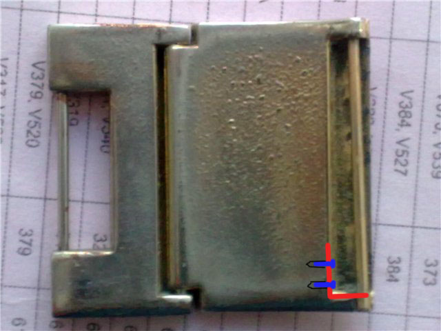

Сообщение от Stanislav Посмотреть сообщение
Скорее буду мастырить г-образную накладку. Винты, если вкручивать для удержания, некрасиво, может, сделать заклепки серебряные?
Пластинку к торцу выемки. Винты вглубь звена. Тогда их не видно будет.
Андрей, спасибо за советы.
Главный совет - не берите в ремонт браслеты из некачественных сплавов. Он завтра в другом месте отвалится и винить будут в этом вас.
Не знаю, винты колхоз, их там не спрячешь.
Рисунок посмотрите

Голова!!! Да нет, головище!!! Спасибо за рисунок, дома сделаю. Знакомая попросила.

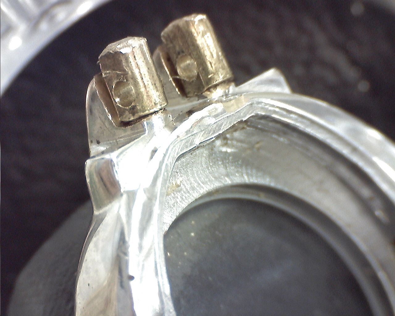

Можно попробовать сделать вот так.

Сообщение от Андрей Крукович Посмотреть сообщение
Можно сделать по другому - увеличить выемку в звене и "сдвинуться" немного в глубь. Но это самый трудоемкий вариант.
Но самый надёжный-переживет весь браслет.
Stanislav: Зубной бор, твёрдая рука и лачком покрыть свежий металл. Под штифт сверлить вручную.
