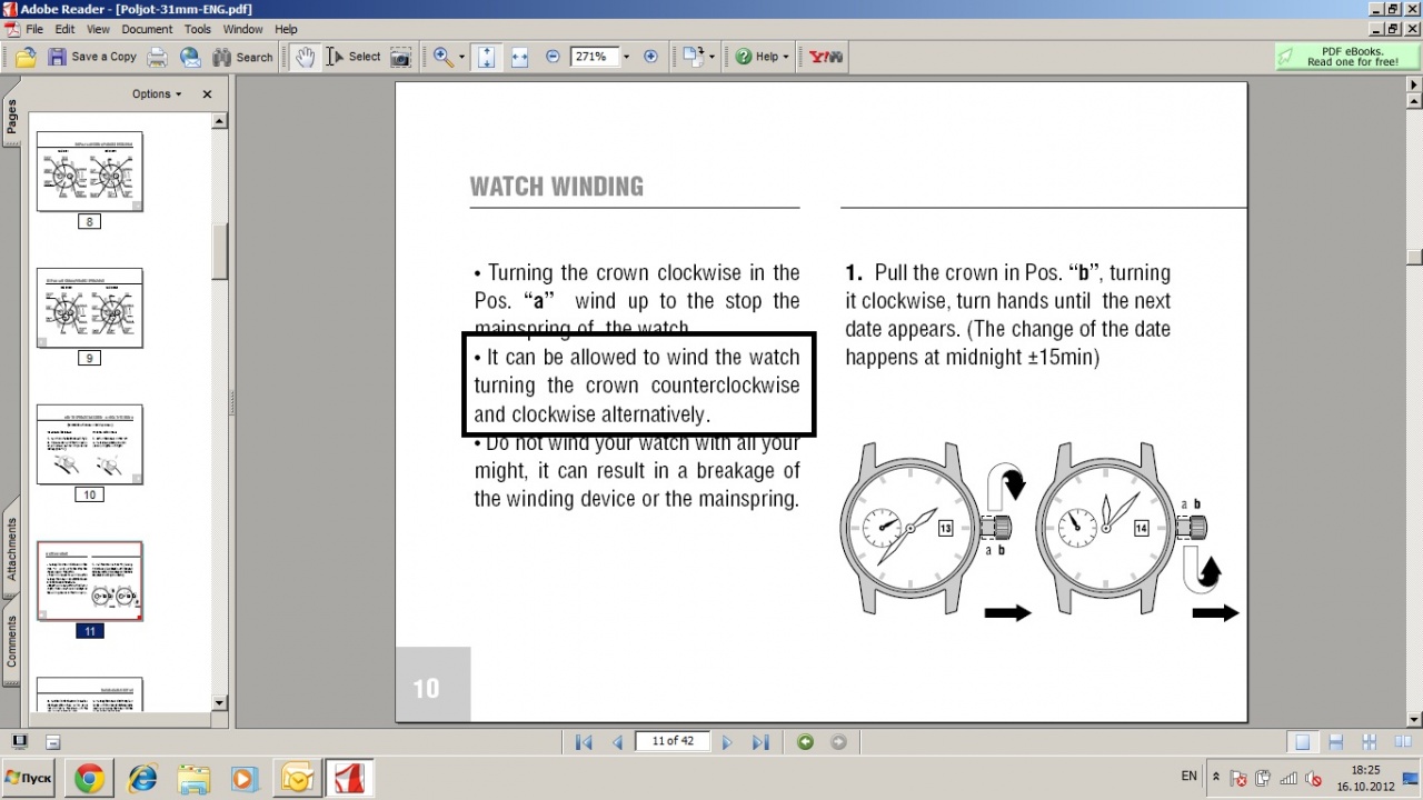

Да, странно, если в инструкции у них это особо написано, что можно вращать з.г. туда и обратно, и что звук, который при этом слышен свидетельствует о правильной работе механизма. Хотя если соскальзывет вхолостую, зачем тогда крутить в обратном направлении? Чтоб просто не перехватывать головку что ли?
в интернет инструкции волмакс нашел только на английском языке почему-то
http://www.russian-watches.info/manu...t-31mm-ENG.pdf

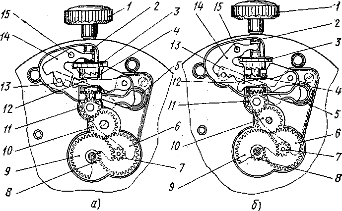

сори чуть устройство подзабыл. Муфта 4 жестко закреплена на вращение на валу (2) с головой (1) однако может перемещаться вдоль вала. Со стороны головы муфта зацепляется трапецевидными зубьями с заводным трибом 3, зубья которого входять в зубья барабана с пружиной ( на картинке не видно тк барабан внизу под рисунком) Триб и барабан могут вращаться только в одну сторону ( чтобы пружина в барабане не распускаласзаводную голову по часовой стрелке мы вращаем весь вал+ муфту + заодной триб + барабан в итоге.. Вращая вал в обратную сторону зубья заовдного триба оказываются заблокированы ( через барабан и его блокиратор) но так как вал вращается против часовой стрелке то зубья муфты соскальзывают с зубьев триба и слышен тот самый треск...
Сложно обьяснил)) Это я сам себе тренируюсь)

"Допускается заводить часы, вращая заводную головку против часовой стрелкИ и затем по часовой.." (с)
( в разделе ЗАВОД ЧАСОВ)
ПС- видимо да- для того чтобы руку не перехватывать на ЗГ
