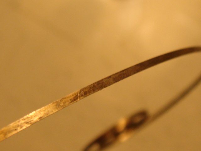

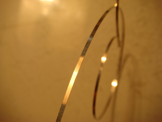

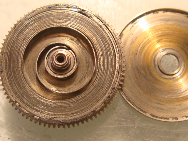

Уважаемый Ориент специфическая машинка, пока вот так не будет сверкать пружина в барабане никакой стабильности хода никогда не будет.
Мастер просто разобрал барабан, вытер пружину до блеска от бронзы с хромом, который покрывает пружину черной кашей ,после лет пяти семи работы без профилактики.И ваша проблема решилась
Обычно там наблюдается такая картина ,и если не поработать с барабаном могут чудить .
