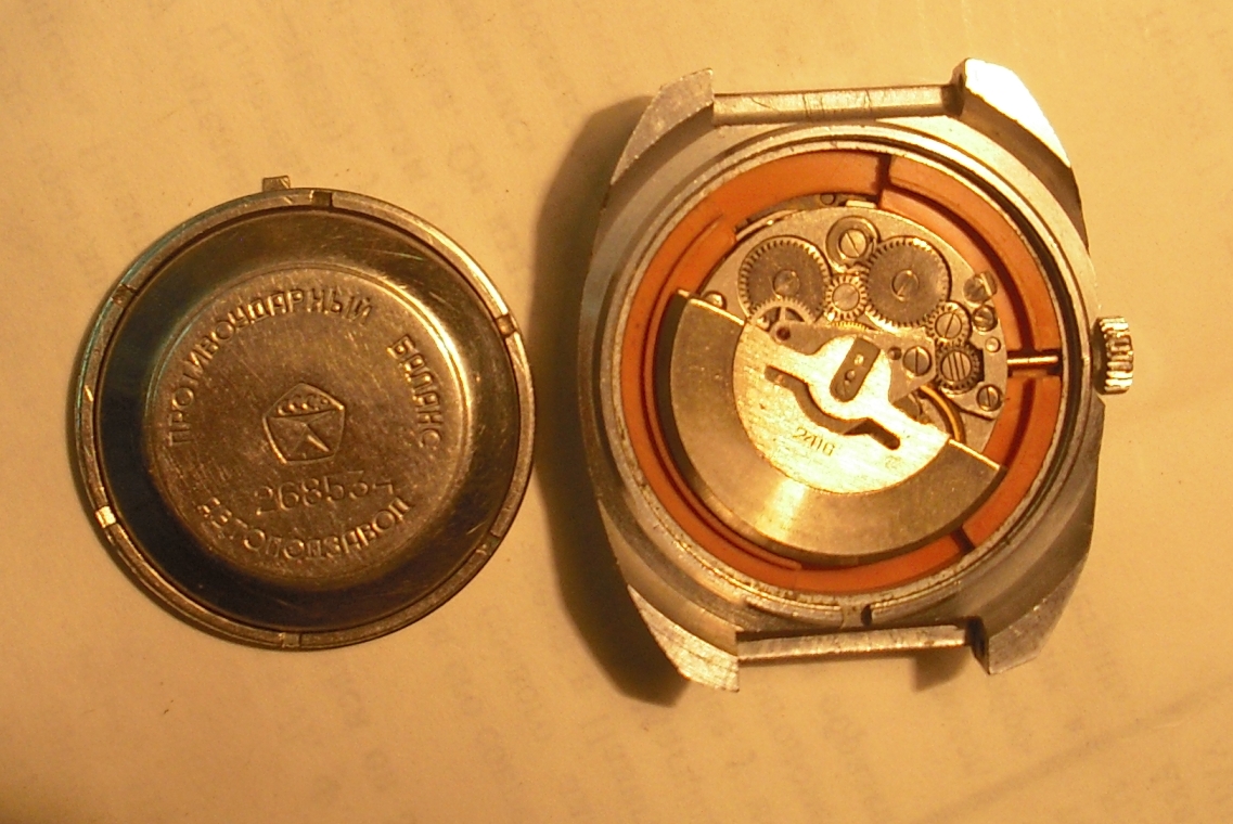

Мои Слава тоже могут быть причастны к этой теме. Покупались году в 2001 отцу в подарок. Сейчас ношу я. Недавно поменял стекло и заводной вал. На роторе обнаружил надпись S2416.
нашего полку прибыло а вместе мы - сила
только, вроде бы, стрелки на Ваших - не славовские, просто маленькая придирка - из вредности... хотя, к чудачествам нашего часопрома нужно быть готовым всегда
