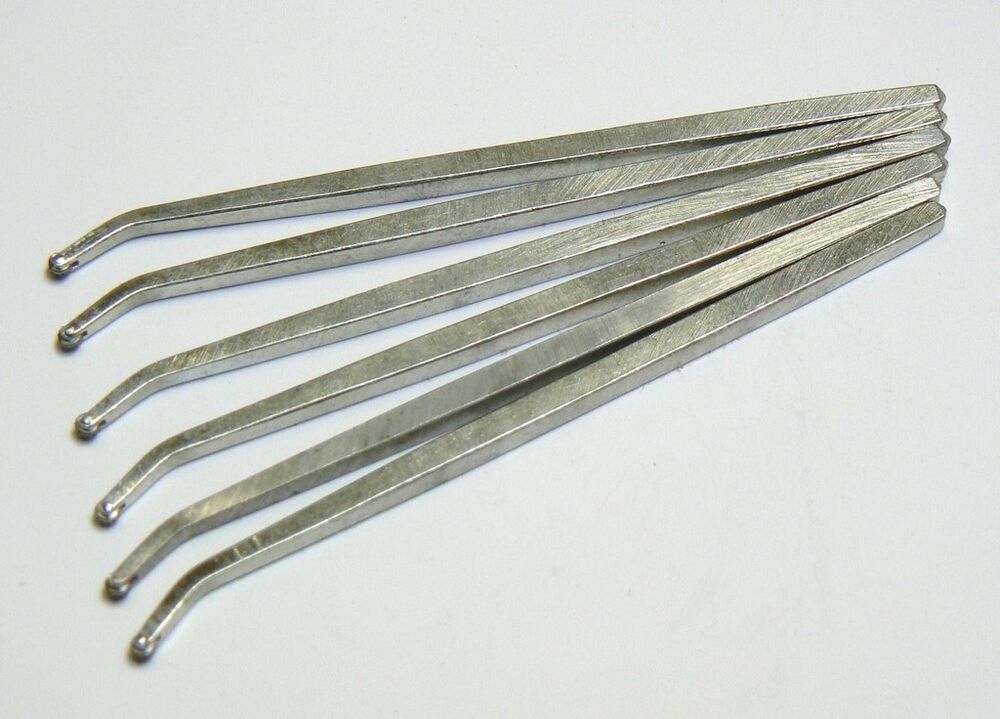

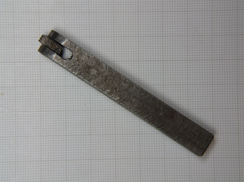

а где можно купить такие штуки,именно миниатюрные и качественные?

Я думаю, что найти будет сложно, т.к. это штучный инструмент. Проще изготовить самому.

Сообщение от ДИМ&КО Посмотреть сообщение
Добрый вечер!
Купить не возможно, то что Вами показано на фото изготавливал Jerry Kieffer сам для себя. Так что Костя прав, проще будет изготовить самому.

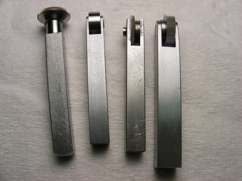

Кстати, я малых тоже сам изготавливал, потому что то, что можно было найти и купить было очень дорого. На фото ниже инструмент изготовлен мной очень давно, но до сих пор используется.

Сообщение от Душан Грујић Посмотреть сообщение
Привет!
Мне напомнило колесо от зажигалкиА почему и нет? Там иногда очень хорошая сталь бывает. Особенно на старых Ronson. Мне приходилось использовать.

Сообщение от Odissey Посмотреть сообщение
Добрый вечер!
Оно именно и есть колесо от старой зажигалки. Во время когда я изготовил инструмент, в начале 1980-х годов, тогда не было другого способа, причем оказалось что я вообще не ошибался используя его.

Всё гениальное просто! Не думал, что накатной ролик - штучный инструмент. Это же обычный инструмент токаря. Но посмотрел ГОСТ 13062-67 - ролики бывают диаметром от 15 мм... В наше время найти такое качественное колесо от зажигалки - тоже проблема... Может статься, что проще будет изготовить и подвергнуть накатке (ГОСТовским роликом) самодельный стальной ролик и термообработать его.

Сообщение от Vasiliy K Посмотреть сообщение
Я сомневаюсь, что получится очень уж хорошо. Дело в том ,что накатанная деталь не получит точную копию от инструмента.
Идеально такой инструмент, как у Jerry, получится резанием фрезой. Однако для целей закрепки различных деталей часов, где особо красивого финиша не требуется, подойдет.

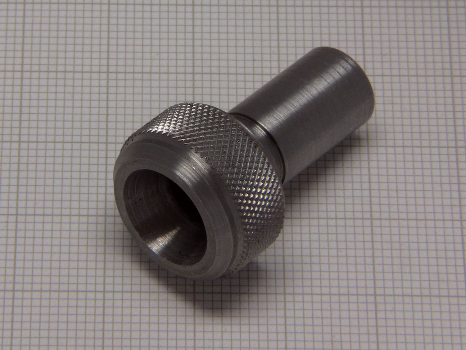

Добрый вечер!
Если ролик для накатки новый, и сделан хорошо, то он будет оставить точную копию свое формы. Например на фото ниже показан адаптер которого я изготовил для токарный станок Unimat 3 чтобы он мог принимать B8 цанги, иногда это бывает нужно. Адаптер изготовлен из углеродистой стали и получил накатку в идеале, тот же можно сделать для изготовления маленьких роликов для закрепки деталей часов.
Кстати, является должным сказать что для закрепки деталей часов можно использовать ювелирный инструмент - по английски называется "Millgrain Roller", так что не нужно изготавливать инструмент самому. По моему, они намного полезнее чем инструмент изготовлен Jerry Kieffer-ом.
