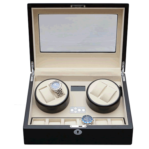

На всякий случай. Виндер вот такой.
Я пока поставил ему 5 минут кручения + 50 минут покоя. Это где-то 960 оборотов в сутки. Ну и немного наклонил его к себе, чтобы плоскость стекла часов была перпендикулярна полу. Посмотрим.

думаю, причина в том, что виндер наклонный, а не с вертикальной плоскостью вращения, а также в том, что у автоподзавода ориента есть мертвые точки http://forum.watch.ru/showpost.php?p...14&postcount=9
в вертикальном виндере проблем не должно быть
ради эксперимента, подложите под заднюю часть виндера толстую книгу, чтобы наклонить виндер вперед, и приблизить плоскость вращения к вертикальной
посмотрите, будет в таких условиях заводится Ориент, или нет
плохо, что крышка не прозрачная, нельзя посмотреть на вращение ротора при вращении в виндере
Так и сделал. Утром заметил, что Ориент отстает на 1 час с лишним. Похоже, что так лучше, может быть просто оборотов виндера не хватает. Пока установил на 6 минут вращения и 50 простоя - это 1388 оборотов в сутки, с головой.

В общем, пока поместил Ориент в вертикальный виндер, который 4 минут вращается и 52 минуты отдыхает. Пока работает, буду наблюдать.
