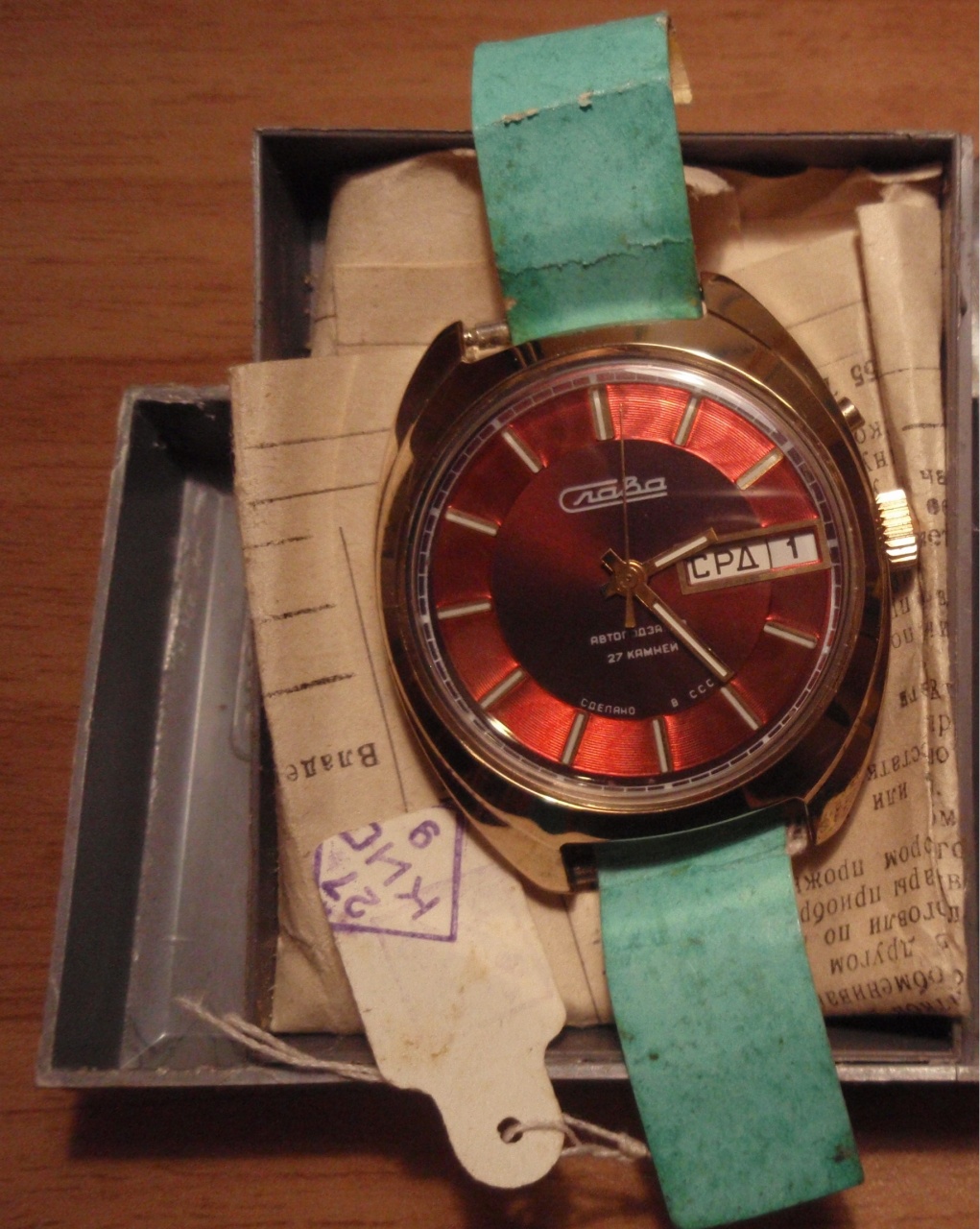

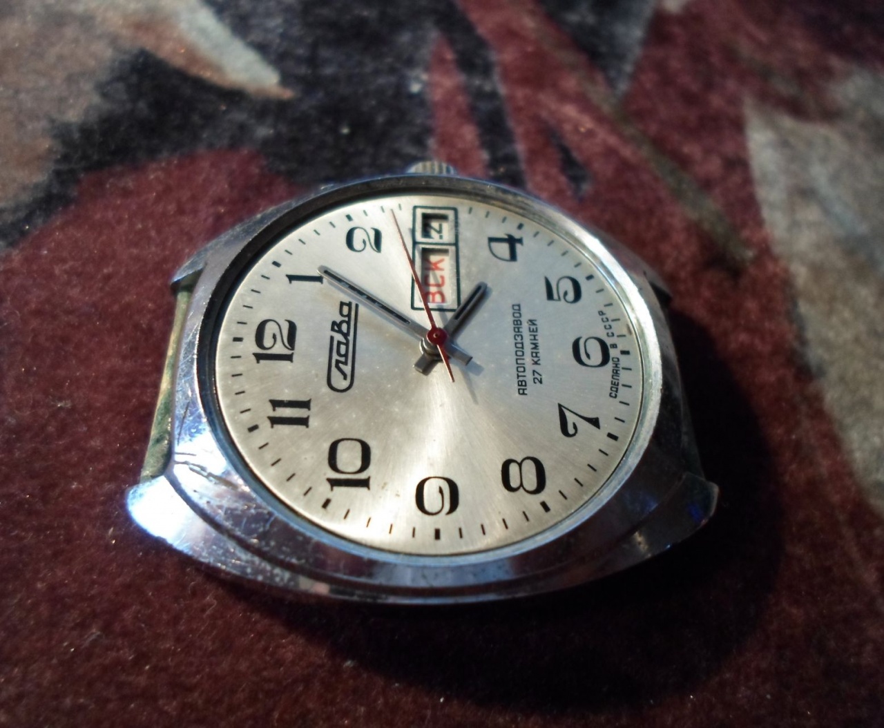

Такие часы как раз один форумчанин в теме обмен предлагал вчера.
Я свои починил и даже носил пару дней.Хорошие часы...красивые

Да, на 27 камнях - замечательные часы: западаешь сразу, как только впервые увидел. Автоподзавод..
Тоже, имею, но не ношу..

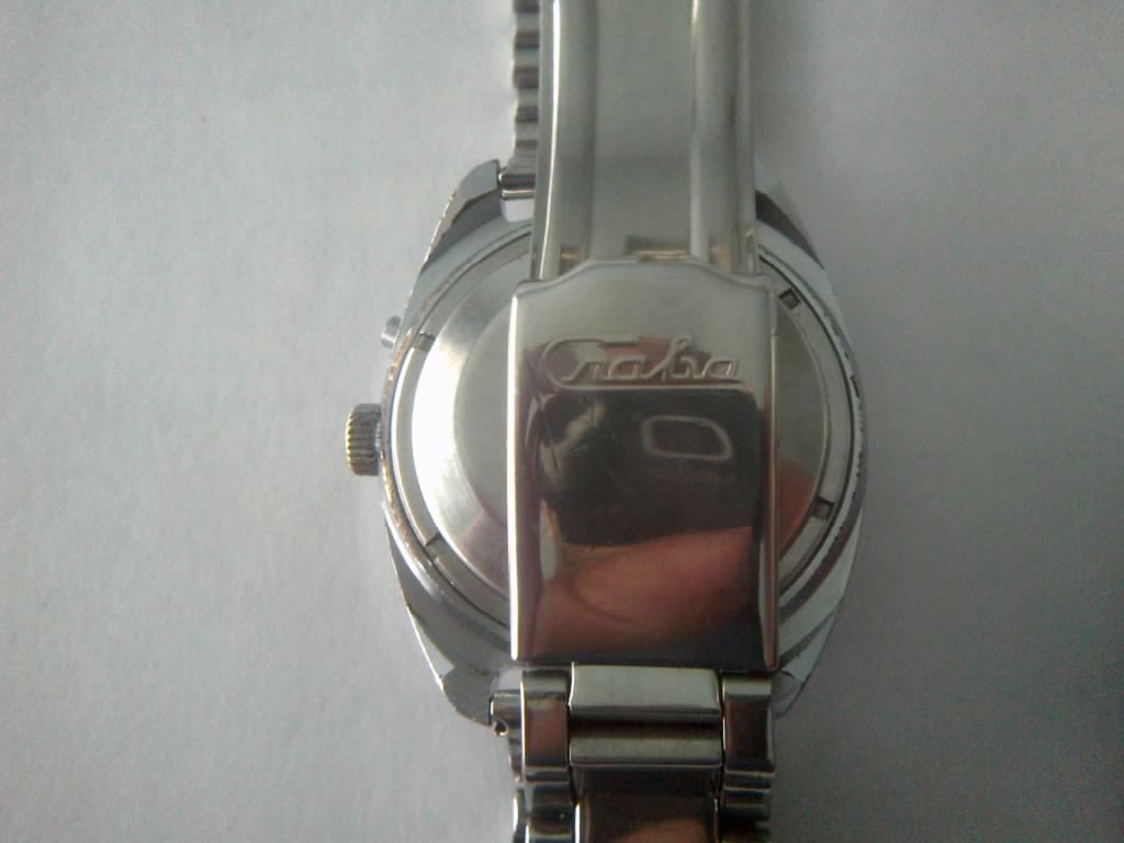

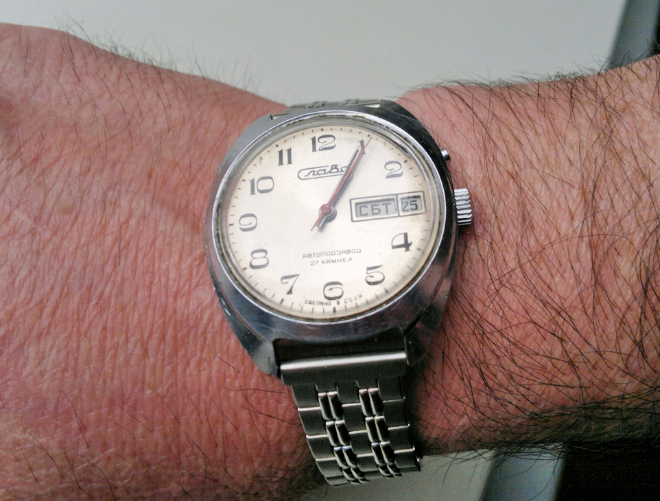

Своей "Славой" хвастанусь. Собрана из двух одинаковых полуубитых доноров, при сборке использовались только лучшие запчасти. Ход - точный, автоподзавод исправно подзаводит. В общем, получились часы, которые приятно надеть в выходной день. Вот ежли б еще как-нибудь можно было с царапинами на хроме побороться...

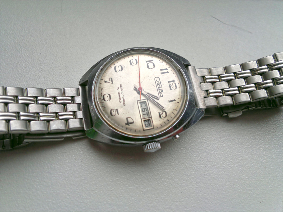

Сообщение от Harl Посмотреть сообщение
Имею точно такую, и тоже царапины на хроме, поэтому даже не спешу стекло новое поставить.
