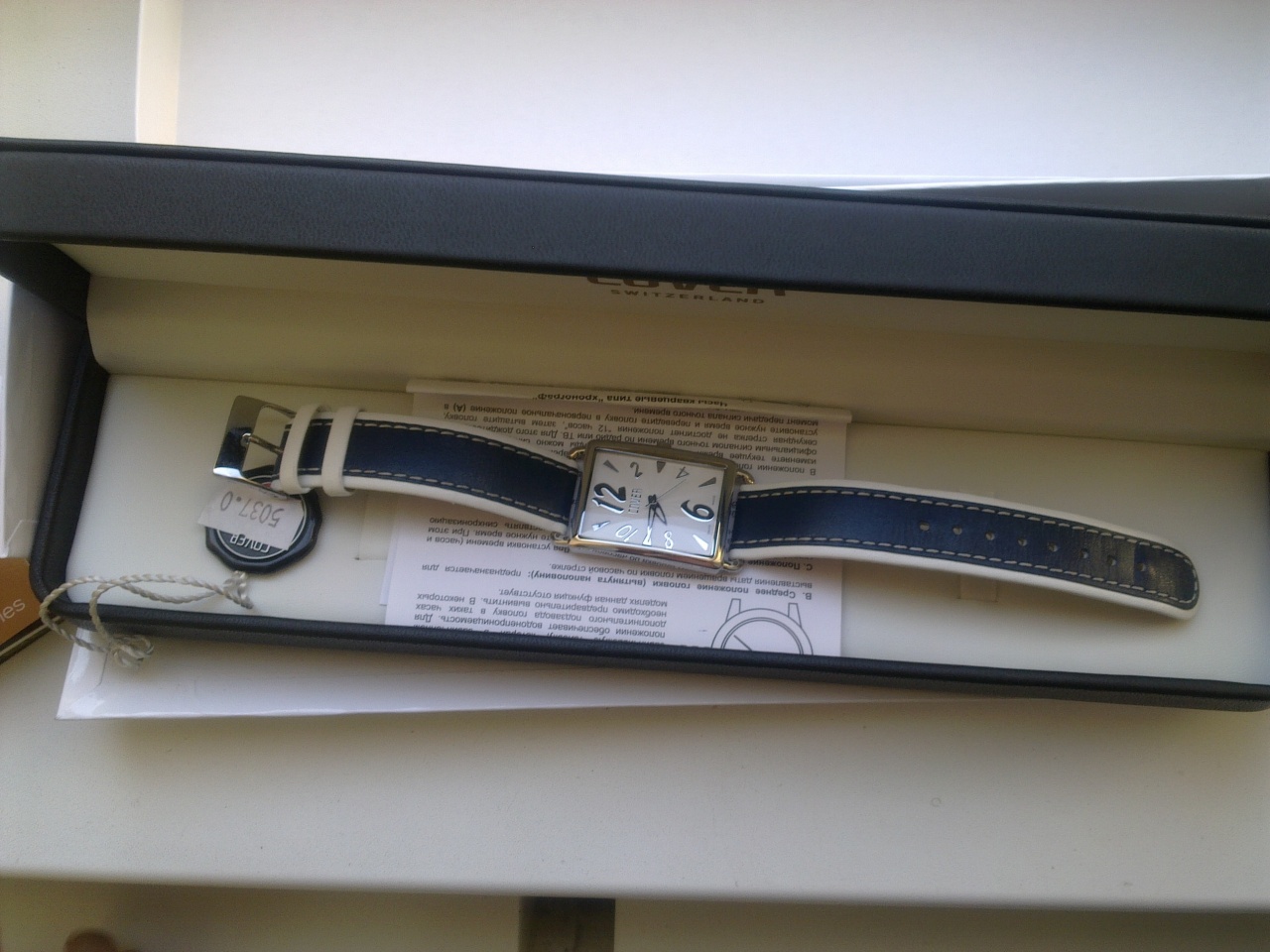

Создавая эту тему, я не собирался обсуждать батареешников, я хотел услышать Ваше мнение по двум меткам на 11 и на 1- они отличаются от нижних и они не оригинал, четверка вроде легла как надо. Вопрос специально на задавал, в этом получилось отличие от оригинала, или Вы не заметили, или посчитали, что нормально. Можно ли носить так, или получился фейк? Дочери нравится и она носит, а Вы как думаете?

ну какой же это фейк... так, легкий кастом, да еще и своими руками
что доказывает, что и руки откуда надо, и голова, и часы в результате починены.
В общем, все хорошо!
