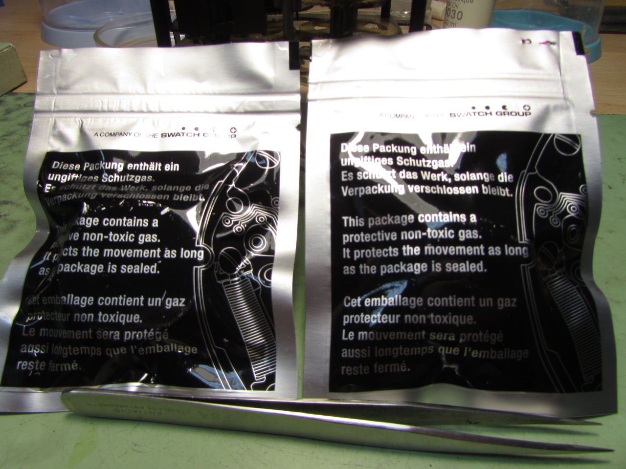

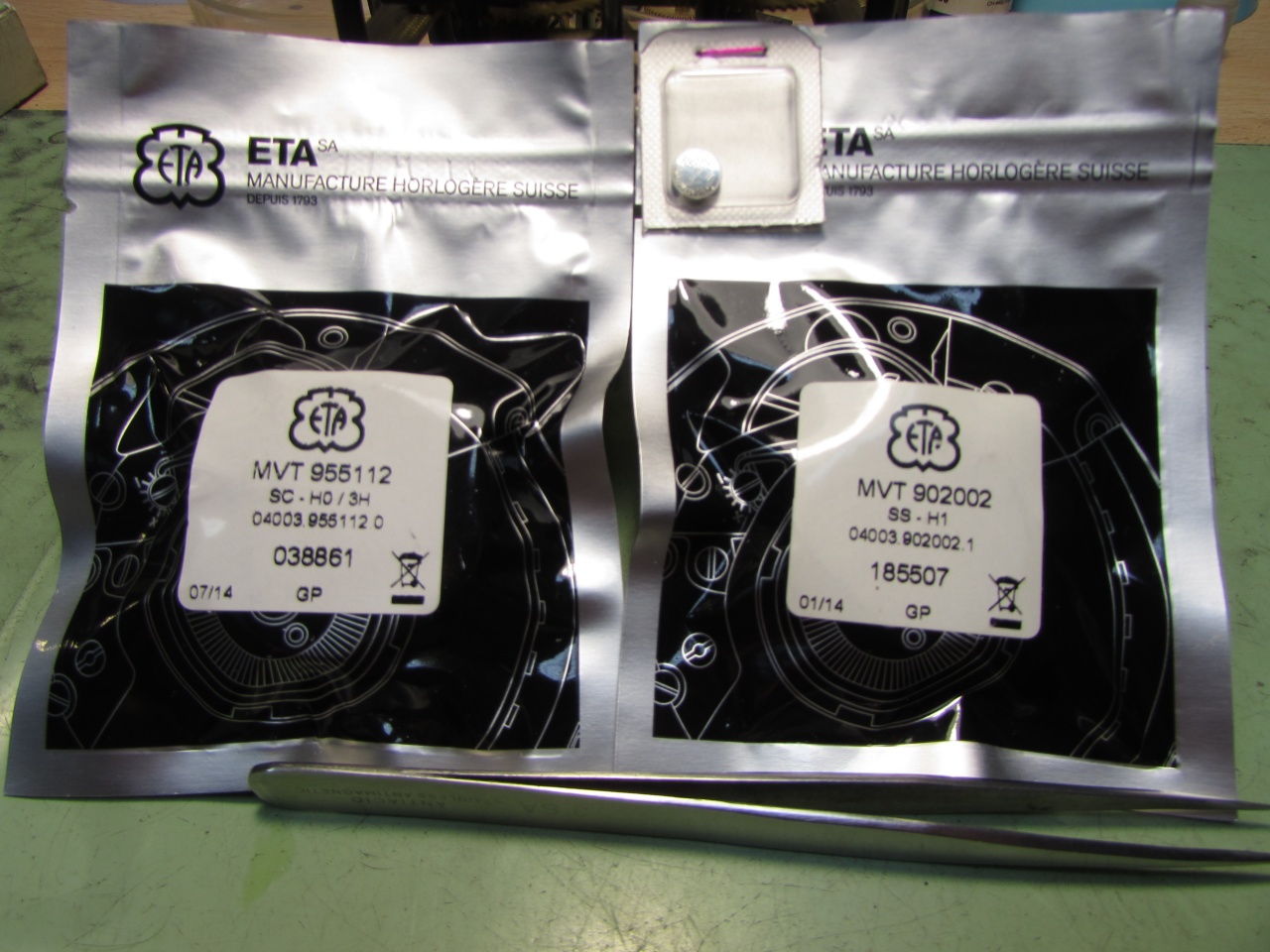

ЕТА поставляет смазанные механизмы в герметичных пакетах заполненных азотом, специально, чтобы смазка не теряла своих свойств. Можно попробовать...

Поблагодарили 670 раз(а) в 445 сообщениях
Сообщение от Glebglebov Посмотреть сообщение
Прописано, что—нибудь по поводу хранения механизма в таком состоянии?
Конкретных цифр нет, написано только о долгом хранении...
ID:	2141278   Нажмите на изображение для увеличения
