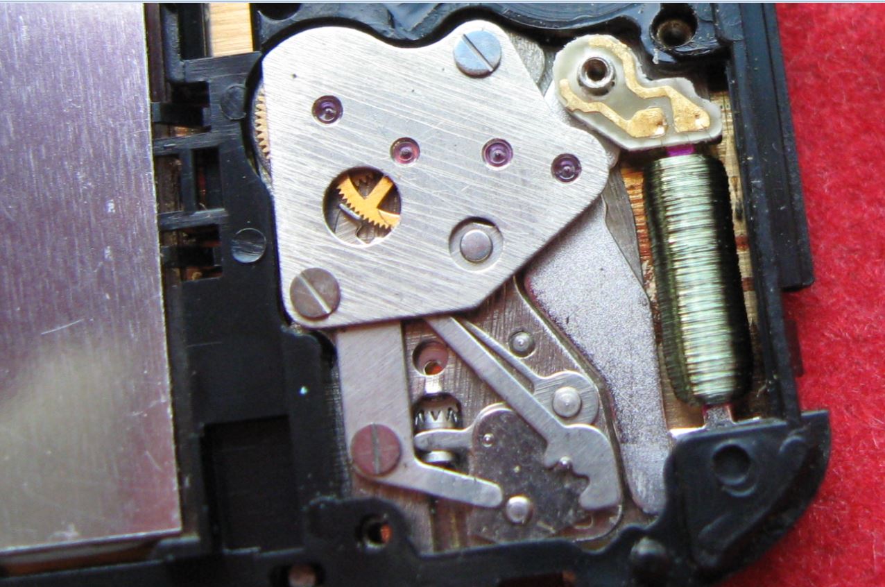

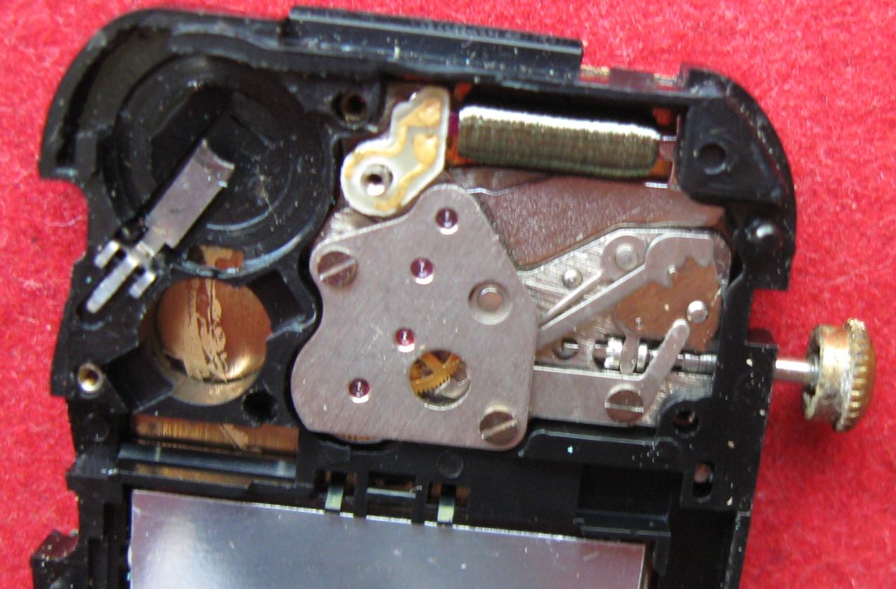

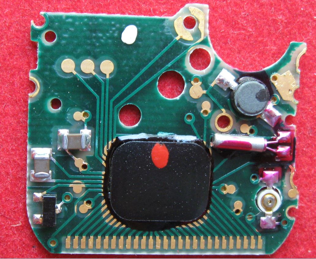

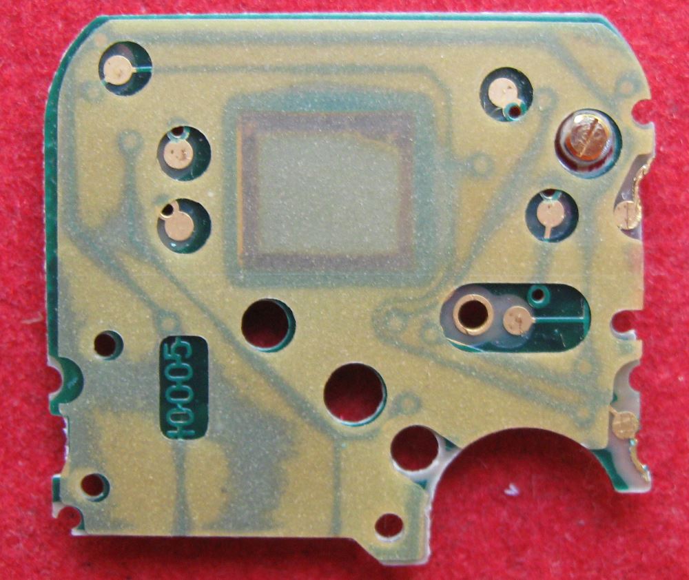

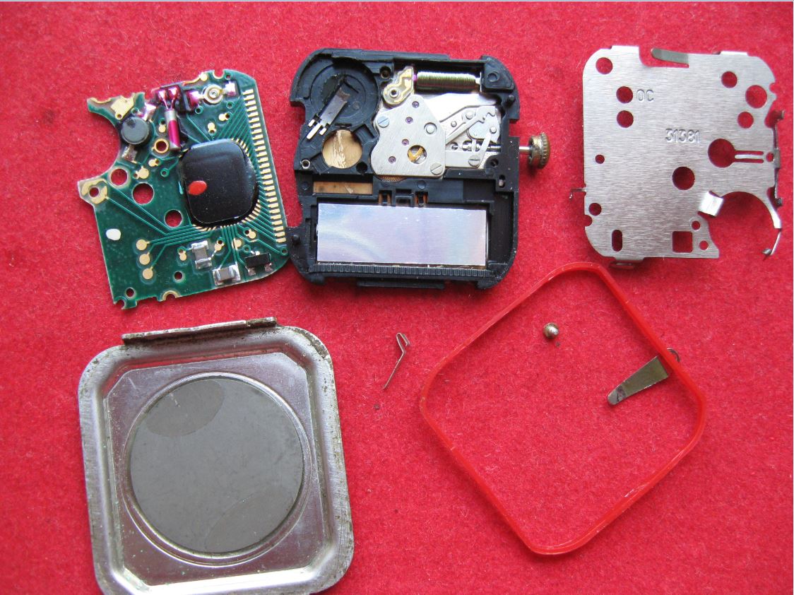

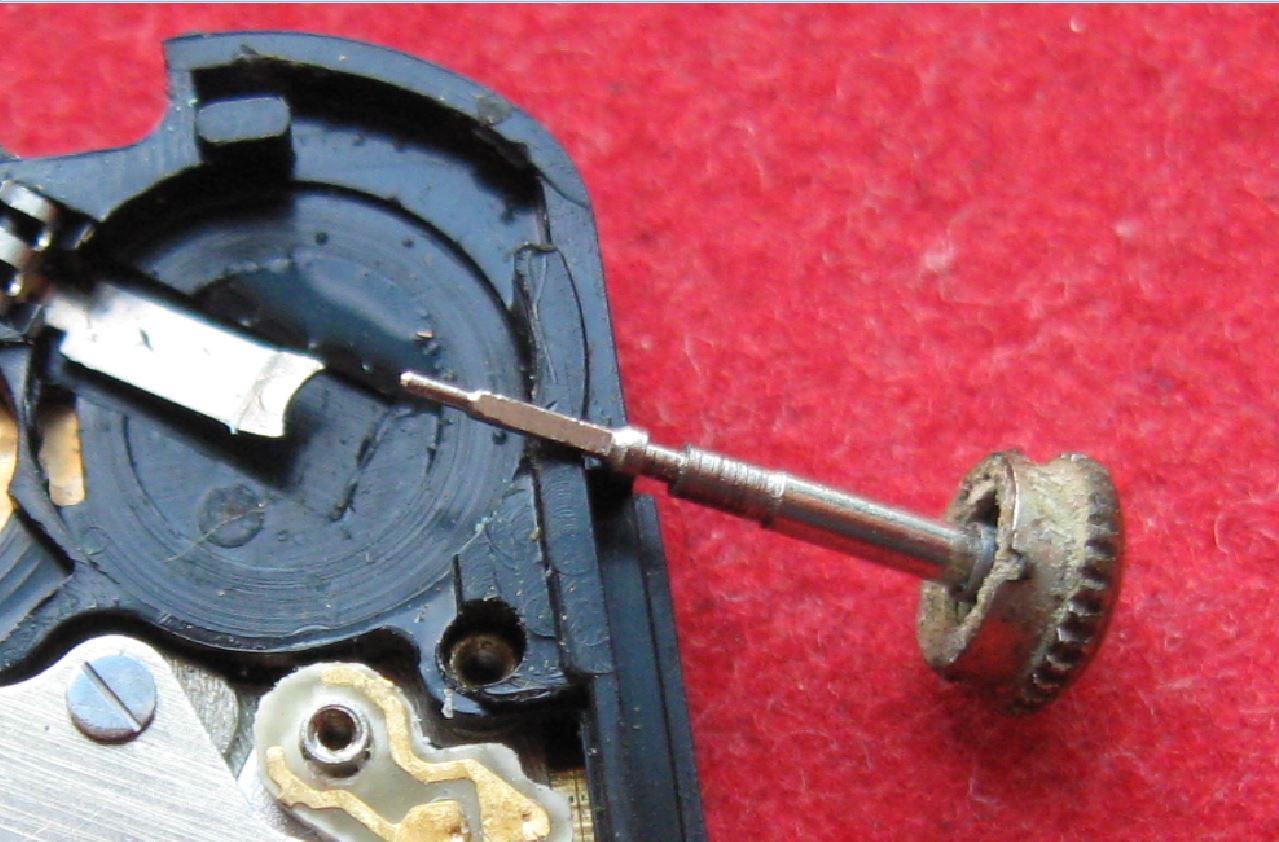

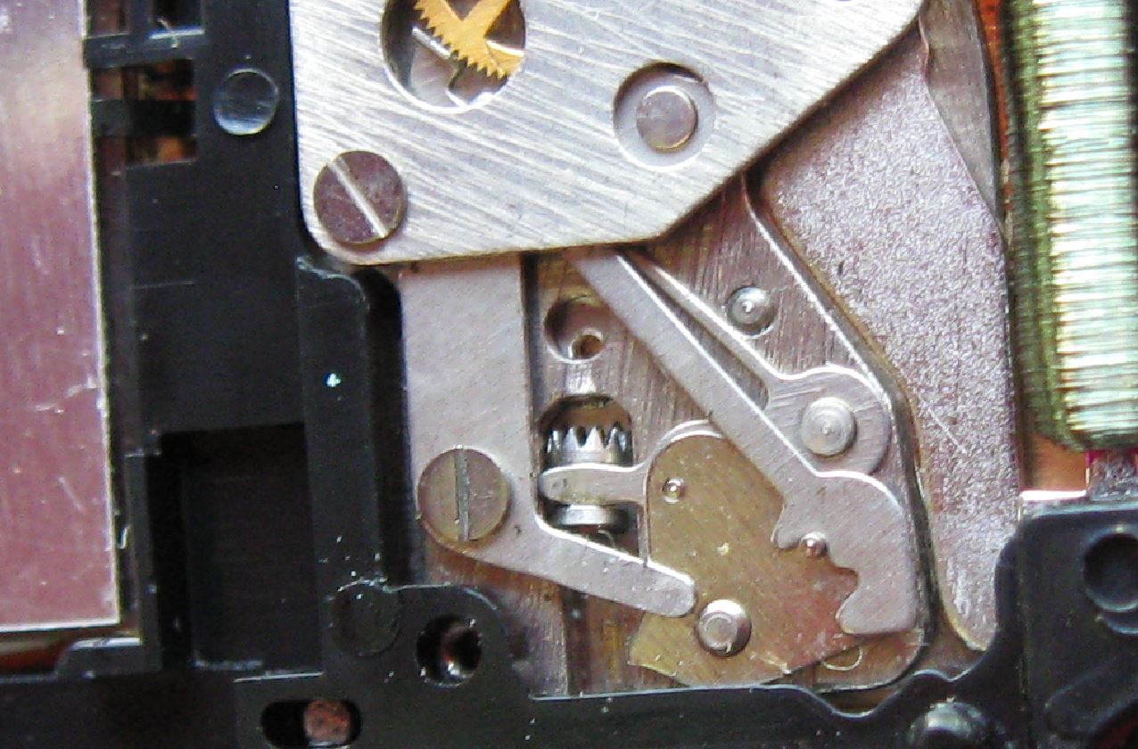

Решил поднять тему и выложить фото - нужна консультация: переводной (заводной) вал от этих часов или нет (фото 4)?
Электронный блок рабочий, стрелки переводятся валом, а дальше вставлять боюсь, вот и решил услышать мнения о вале.
Вот еще фото:

переводной рычаг сломан, а вал навскидку похож на оригинальный

Вал родной и он не сломан. снимается так. нужно открутить винт пластины
и вставить вал до конца
ищу катушку на такие часы
