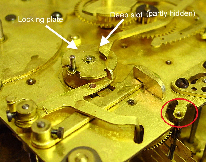

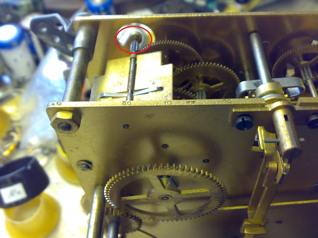

у меня есть встречный вопрос, который долго не дает мне покоя:
почему на многих механизмах в платине делают "язычок" на конце которого находится отверстие для цапфы ветряка (которая возле триба)

мое предположение: для того, чтобы регулировать глубину зацепления триба ветряка (путем подгиба язычка), добиваясь максимально бесшумной работы зацепления

Сообщение от Dima343 Посмотреть сообщение
...для того, чтобы регулировать глубину зацепления триба ветряка (путем подгиба язычка), добиваясь максимально бесшумной работы зацепления
Это не самое шумное место в часах, чтобы его регулировать ударами или изгибами-подгибами. Думаю, что дело не в этом, а в удобстве штамповки и экономии металла. Если считать Ваше предположение верным, то отчего прочие зацепления не имеют таких "окошек"...
Всё верно. Ветряк крутится быстро, шумит. Там таких два и для второго тоже есть выштамповка.
Вложение 287704Вложение 287703
Крутится ветряк быстро. Со временем выработка появляется в язычке, подгибом регулируют глубину зацепления триба ветряка в том числе и для максимально бесшумной работы зацепления.

Сообщение от Алекс Посмотреть сообщение
Совершенно верно, такая возможность регулировки оси встречается, как правило, на дешёвых часах, типа "кукушки".
На более серьёзных часах для этой цели уже присутствует эксцентрик.

И всё-таки, что означают группы цифр на ребре задней платины?
Варианты с монтажной информацией выглядят бездоказательно.
P.S.
Если это информация о зубчатых парах, то информацию над гайкой (+9) я объяснить не могу даже предположительно...
На мой взгляд, это не внутризаводская информация. Это предназначено передать информацию дальше, мастерам-ремонтникам.
Единственное предположение, которое не противоречит местоположению группы цифр, это какая-то помощь в подборе программного барабана.
Уильям Блейк
