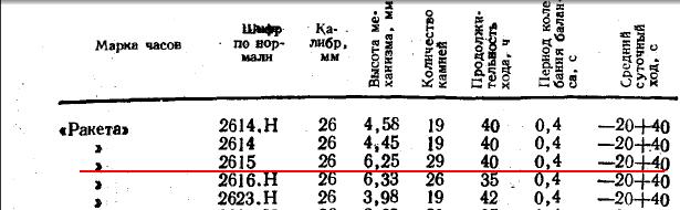

Еще пару небольших дополнений.
1. У Харитончука в таблице имеется Ракета 2615 на 29-ти камнях, высота механизма 6,25 мм.

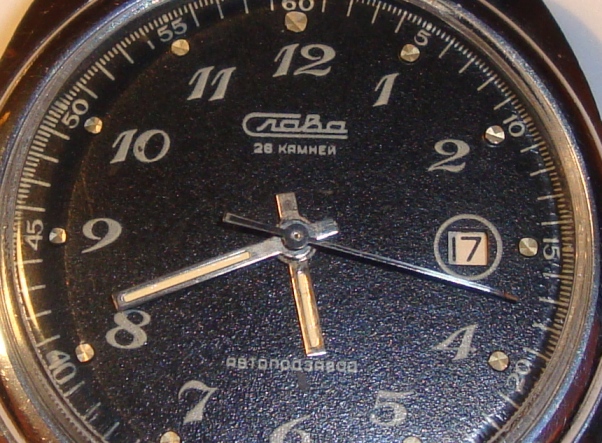

2. По камням на "славных" автоматах:
Сообщение от CHASPROM Посмотреть сообщение
Перечень советских серийных механизмов с автоподзаводом на втулке:
Заря 2015/2016 30 камней (жен.)
Чайка 2627Н 23 камня
Полет 2415 Родина 22 камня
Полет 2415/2416 29 камней
Полет 2616.1Н 30 камней
Полет 2616Н/2616.2Н/2627Н 23 камня
Ракета 2616/2616Н/2627Н 29 камней
Слава 2416 24 камня
Слава 2427 27 камней
Слава 2427.К5 32 камня
У меня Слава 2416 на 26-ти камнях:
А вот 2427 у Харитончука, напротив, идет на 24-х камнях.
Т.е. видимо были разные модификации "славных" автоматов.

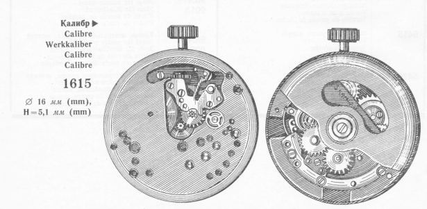

По Чайке не открывается почему-то ссылка. Выдает ошибку. А высота механиззма известна?
5.1 мм ссылка
