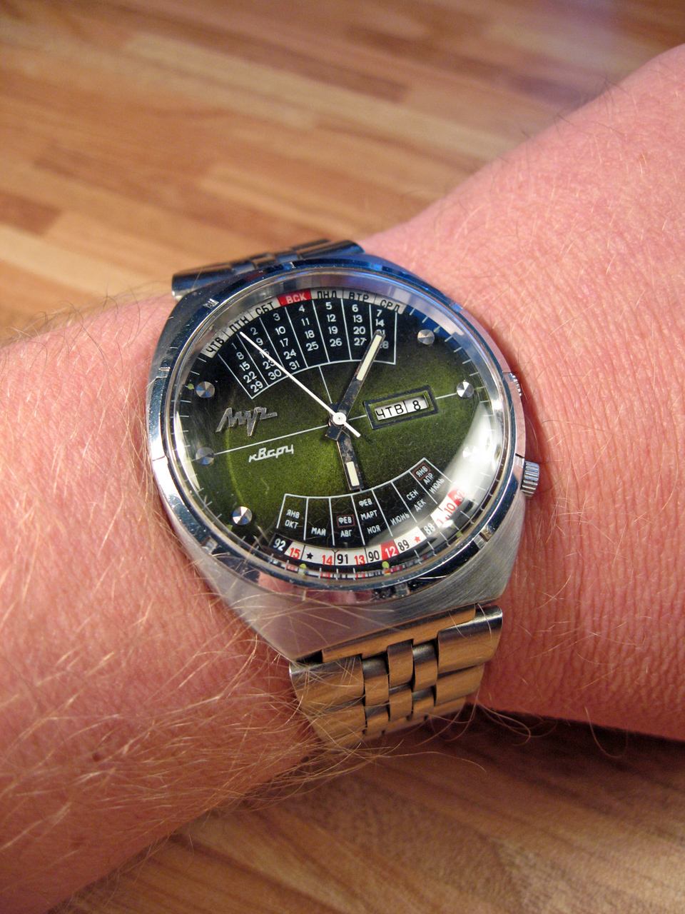

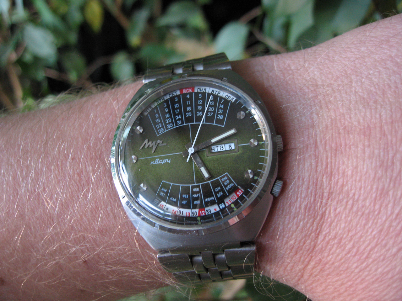

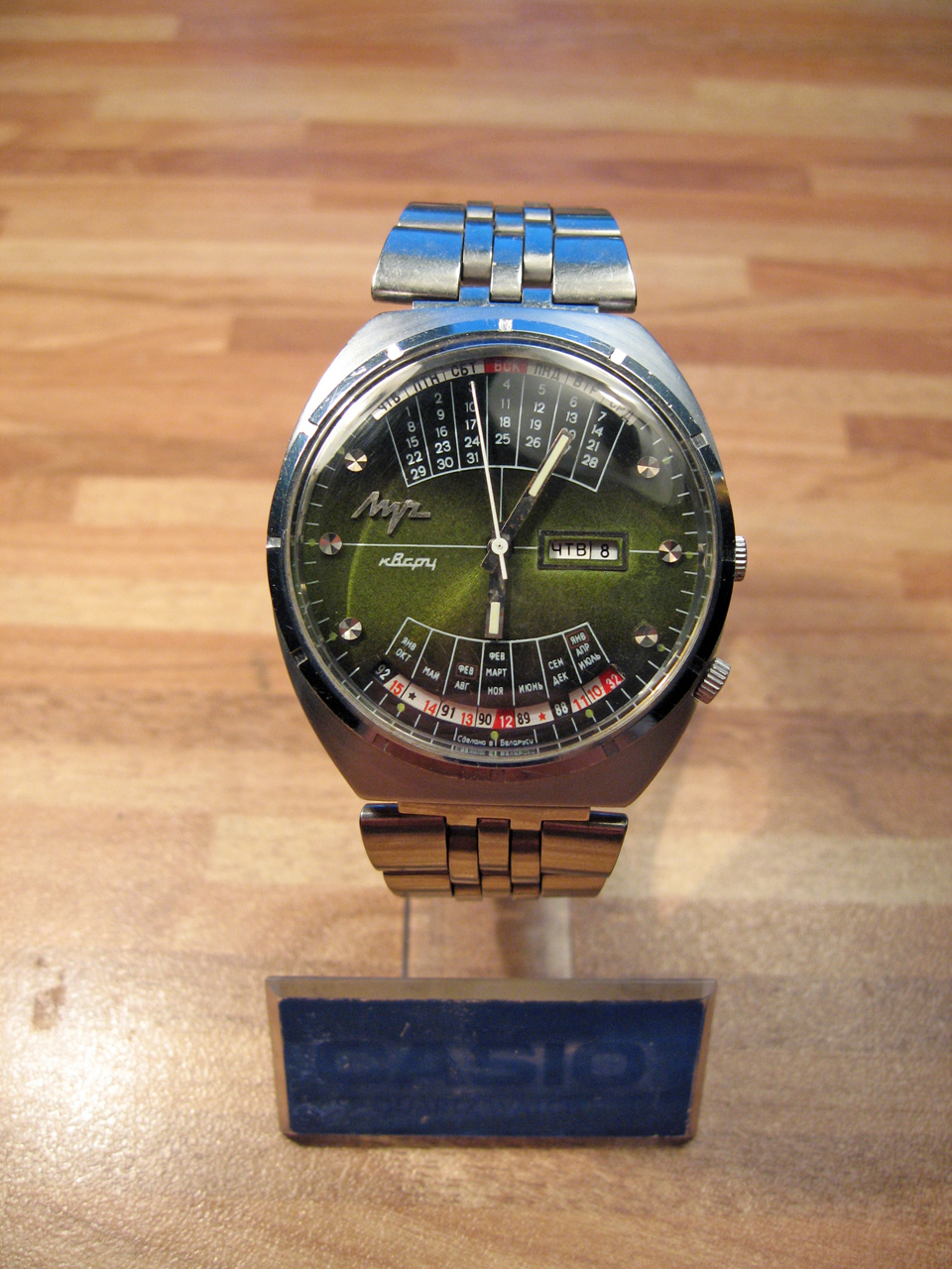

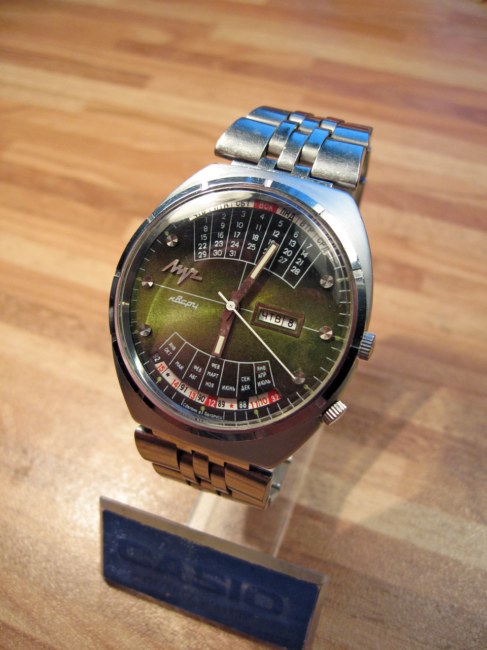

Подниму-ка темку.
Несколько месяцев назад появился у меня такой Луч. Экземпляр был в достаточно грустном состоянии, всё было грязным, с оборванной катушкой ШД, без переводного вала вечного календаря и с двумя сломанными зубьями на самом диске (пришлось изготавливать и вклеивать протезы).
А на днях я получил посылку с недостающим валом вечника и закончил таки все работы по восстановлению этого Луча 2350. Теперь всё позади, все функции работают исправно, насколько это было возможно, восстановлен внешний вид.
Название: Img 023-1.jpg
ID:	1154910 Нажмите на изображение для увеличения
Название: Img 032-1.jpg
ID:	1154911 Нажмите на изображение для увеличения
Название: Img 059-1.jpg
Название: Img 107-1.jpg
ID:	1154913 Нажмите на изображение для увеличения
Название: Img 111-1.jpg
ID:	1154919 Нажмите на изображение для увеличения
Название: Img 115-1.jpg
ID:	1154920 Нажмите на изображение для увеличения
Название: Img 135-1.jpg
Понравился модернизированный (по сравнению с обычным 2350) механизм перевода календаря. При вращении ЗГ в одну сторону переводится дата, в противоположную - день недели.
И да, мост (впрочем, как платина и ШД) стоял без камней, с надписью L2356. Несуразица какая-то. Решил все детали поставить правильные, с камнями, от правильного Луча 2350.
Такой механизм начали ставить и в обычный 2350 с середины девяностых.
Осторожно, эти детали несовместимы между собой.

siealex,
мне такой вариант календарного устройства попался только на этом Луче. Возможно, ставили их и на обычные 2350. Мне такие пока не встречались ни на старых 2350, ни на новых.
Что до остального, эти часы уже давно на ходу, я ждал лишь переводной вал вечника. Так что, всё там нормально совместилось. Помню, трудности были только с суточным колесом календаря (поставил более тонкое) и ШД из-за небольших конструктивных отличий.
Совместимы, как ни странно. Я в такой Луч поставил ещё советский, позолоченный мост с камнями, всё работает.
У меня тоже беда с переводным валом. Из-за большой длинны не подходит не от каких других часов.
Кстати, говорят, что эти часы делали не на заводе, а где-то на стороне. Видел у нас в магазине два таких новых Луча с одинаковыми номерами.

Vilos,
а чего странно? Мех-то по сути один и тот же, 2350. Есть, конечно, отличия в деталях, выпущенных на разных заводах. Поэтому что-то может подойти, что-то нет. Например, календарь этого Луча никак не хотел нормально работать с родным толстым суточным колесом. Оно тёрлось об ось-фиксатор переключателя календаря и выдавливало его из своего посадочного места. Зато календарь стал прекрасно работать с более тонким суточным колесом от кварцевой Чайки 2350. Вот такие бывают чудеса.
Да, переводной вал для установки календаря и стрелок у этой модели очень длинный. Однако, в моём случае проблема была не с ним, а со вторым, который переводит диск вечного календаря. Но мне повезло, донор таки нашёлся.
А вот наоборот поставить не получится - не совпадет по высоте.

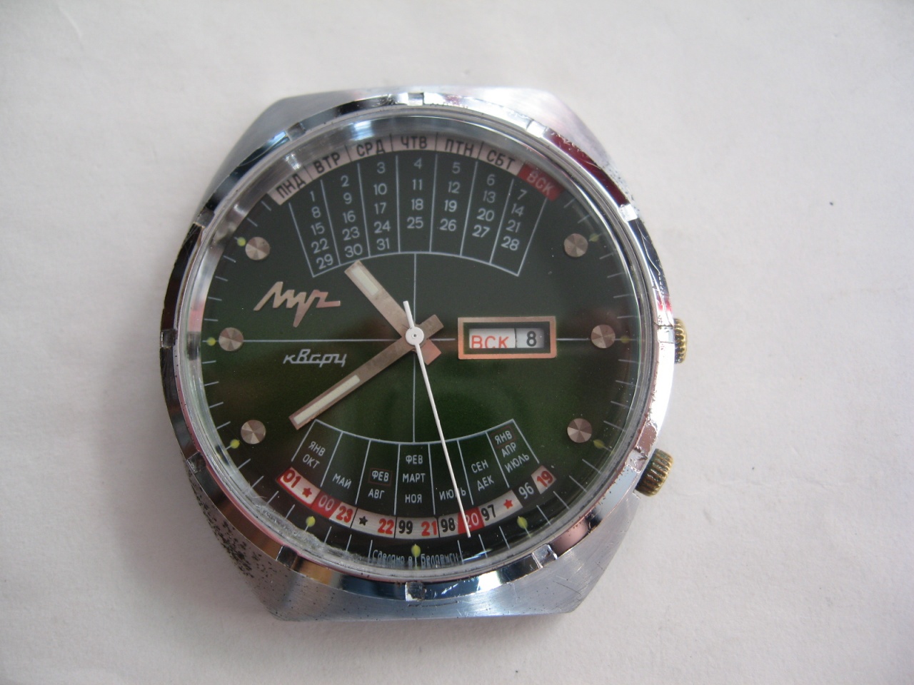

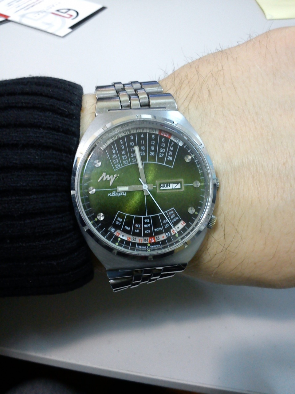

ID:	1220033 Часы Луч колледж(вечный календарь)
Я такой приобрёл позавчера за 13,88$ по текущему курсу, в удовлетворительном состоянии, все функции функционируют, а механизм на удивление стоит с клеймом второго Московского часового завода с четырьмя камнями. Со слов дедушки продавшего его мне, он его носил три года, и не на браслете а на советском кожаном ремешке с широкой подкладкой, поэтому на тыльной стороне корпуса незначительные потёртости хрома только в месте, где поддевается крышка, которая очень туго сидит.

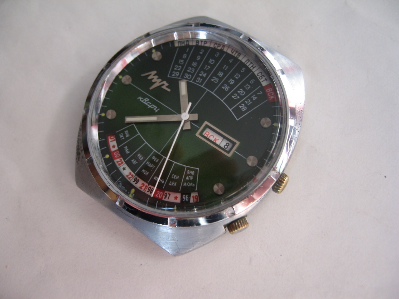

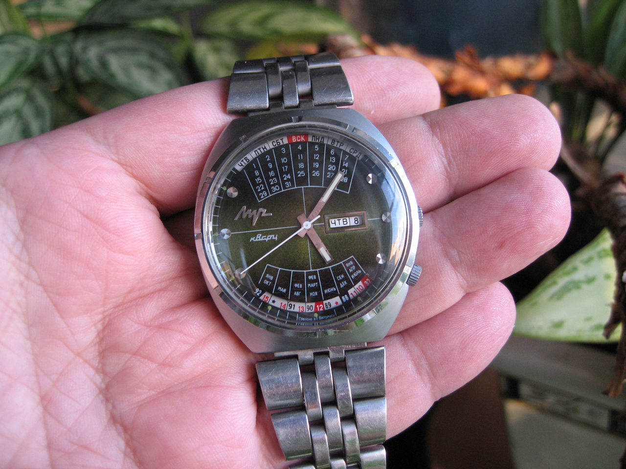

И у меня вчера такой появился. Исправный. Только корпус с заводными головками в плохом состоянии. И... жаль, что не механика.
ID:	1227769   Нажмите на изображение для увеличения
ID:	1227770   Нажмите на изображение для увеличения
